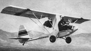

Уважаемые форумчане, приветствую. Тут выше пролетал весьма интересный самолетик Carlson Sparrow. Собственно, сообщение с ним https://reaa.ru/threads/samolety-do-115-kg.16746/post-1894296 .
Есть ли какая-нибудь достоверная информация о конструкции сего агрегата? В интернетах попались только статьи общего характера. Сама компания Carlson aircraft перестала продавать самолёты ещё в нулевых, . Техническую документацию, как пишут, выкупили Team MiniMax, но с тех пор (2019-2020) о машине ни слуху ни духу.

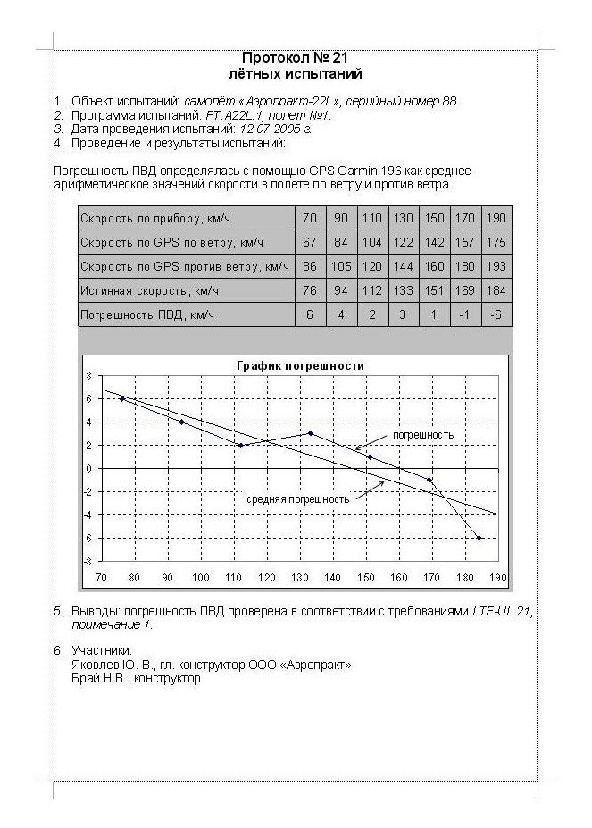

Особенно интересно, что за профиль крыла там стоит, что обеспечивает скорость сваливания 43 км/ч. Я прикинул, что при максимальном взлетном весе 504 фунта (228,6 кг) и нагрузке на крыло 4,2 фунта на квадратный фут (20,5 кг/м2) минимальное Cymax=2,3. Какие профили могут без закрылка такое выдавать?
Дело в погрешности измерения. Наверняка указана приборная скорость, а система её измерения на больших углах атаки запросто даёт ошибку в 10км/ч, обычно занижая показания. На Ан-14 из-за этого сделали флюгерный ПВД.
Перепутали скорость по GPS: указано при попутном 67 , при встречном 86. А должно быть наоборот
Хм, действительно. У нас же ПВД тоже угол атаки имеет, причем на режиме сваливания он будет максимальным. Если эту особенность учесть, Су получится 1,45...1,6 (для скорости сваливания 50,4 и 55 км/ч соответственно). Да и пробег (91 м) для скорости сваливания в 43 км/ч ИМХО великоват.
А самолётик красивый. Ему б на заднюю кромку закрылки нормальные...
