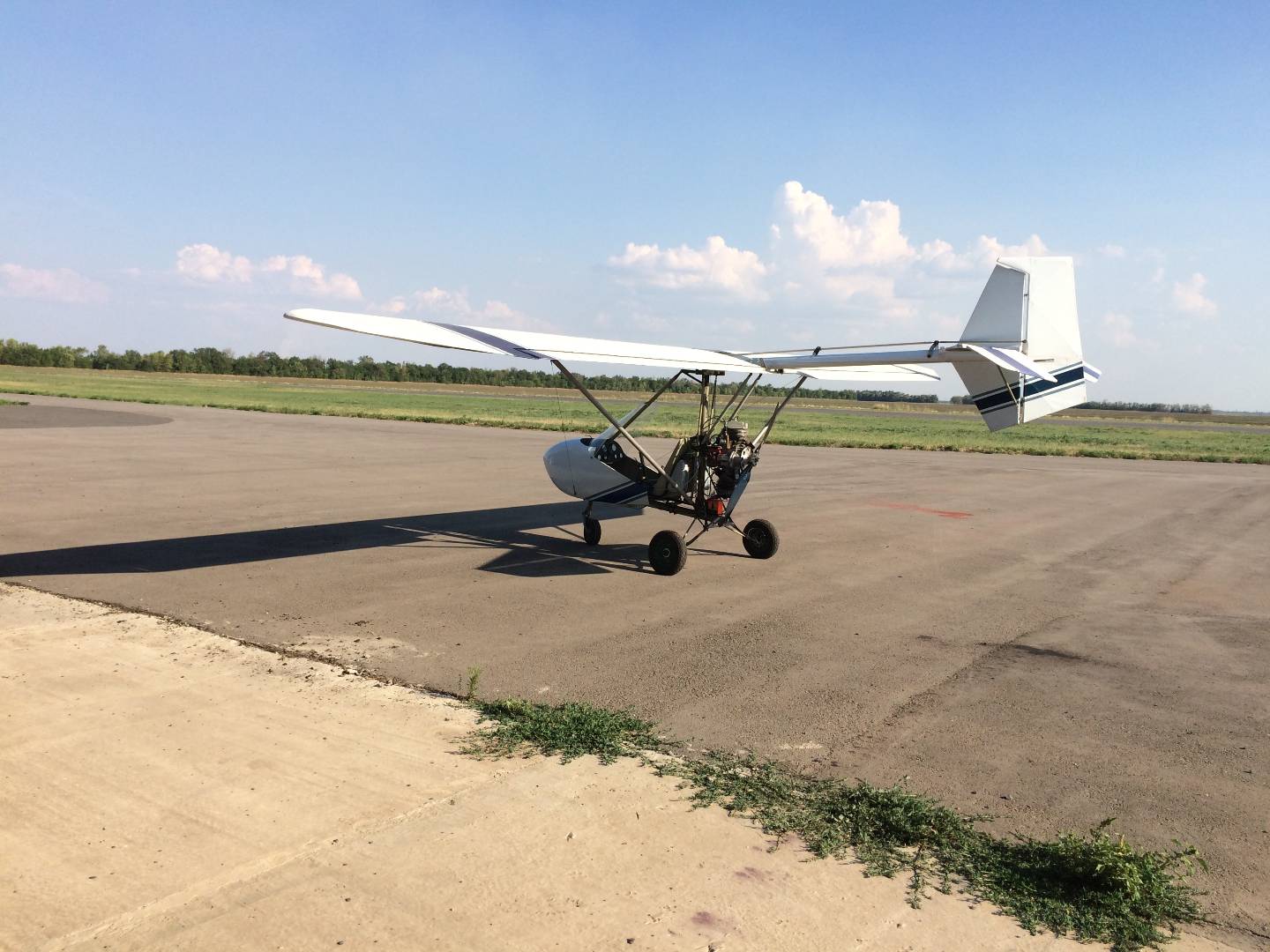

Ясно. По фото видно, что нет аэродинамической (ни осевой, ни роговой) компенсации РВ... в связи с этим хочу спросить - шарнирный момент РВ очень большой  или нет?
[quote
По фото видно, что нет аэродинамической (ни осевой, ни роговой) компенсации РВ... в связи с этим хочу спросить - шарнирный момент РВ очень большой  или нет? [/quote]
При первых полетах отметил повышенное давление на ручке ,поработал со стабилизатором ,стало нормально .Имею в виду что переставил стабилизатор.Роговая компенсация как и другие примочки на наших скоростях считаю излишеством .

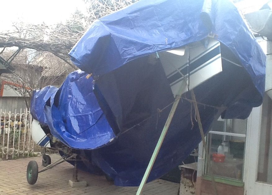

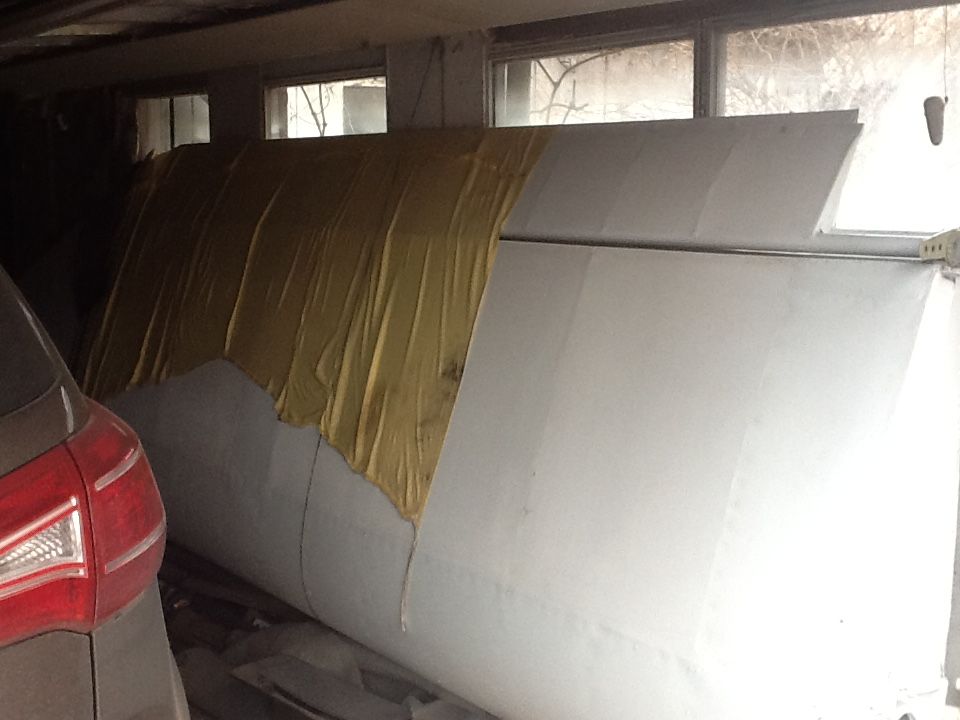

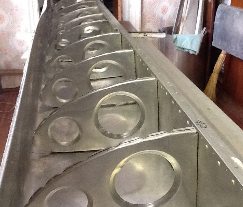

Нет ,не грунтовал ,думаю что оксидной пленки на дюрали достаточно .обезжиривал поверхности при обтяжке крыла   Самолёт ангарного хранения ,да и полеты в основном  в тёплое и сухое время года. Крылья из дерева до настоящего времени в отличном состоянии ,сделаные в теперь уже далеком 82 году,ни чем не пропитывались и не покрывались .Это я о крыльях и оперении своего первого "Бумеранга" несмотря на то что побывали под дождем,и в Киеве на Чайке в 85 ,году и позже несколько раз .Вода попадала даже во внутрь крыла .
Сам тоже на деревяхе летаю, 94г "выпуска". Все деревянные части покрыты лаком и краской, бывшей тогда под рукой, в основном нитро. Хранение тоже гаражное и тоже как новое дерево. А вот дюраль на капоте понизу от гаражной влаги пошла пятнами в коррозию, несмотря на первоначальную окраску, подчищаю, подкрашиваю. На металле влага конденсируется из воздуха при определённых условиях, даже дождя не надо. Был вынужден сделать вывод о более ответственной защите дюраля по сравнению с деревом.
На металле влага конденсируется из воздуха при определённых условиях, даже дождя не надо. Есть такое ,особенно при перепадах температуры от -к + конденсат собирается на более холодных металлических поверхностях в плотно закрытых помещениях.Храню свой так.

Я в своей практике пришел к хранению крыльев подвешенными под потолком гаража, так они меньше мешают. Концы консолей ложатся на горизонтальную умягченную балку у потолка, а корни поднимаются и найтуются отрезками шнуров, свисающих в определённых местах. Фюз под крышей.   Юрий, а какой вес консоли получился на "бумере"?
