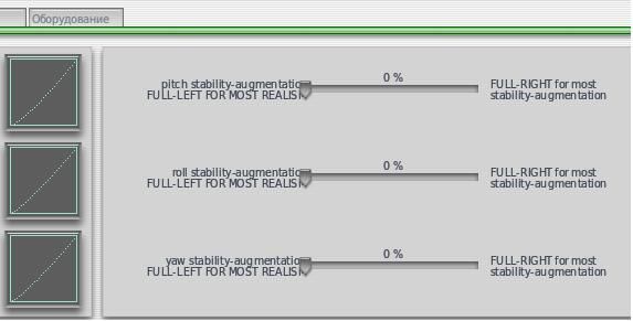

У самолетика проблемы с продольной устойчивостью?
На какие углы атаки может выходить в игре?  Крылья такой формы любят большие углы атаки в реальности.
на скорости почти 15-20 км час по горизонту продольная устойчивость хворает.. факт, плюс я не управляю рулем направления.. не нашел клавиши.
про большие углы... позволяют садится почти вертикально, при рабочем двигле

Не, ты не понял. Заходиш в сим, в меню на верху,настройки оборудования. в 9,5 версии  движок ( ручка) настройки, реалистичность, устойчивость. его надо поставить на полную реалистичность. по умолчанию стоит как в летелках. мах устойчивость и упрощенное управление.
