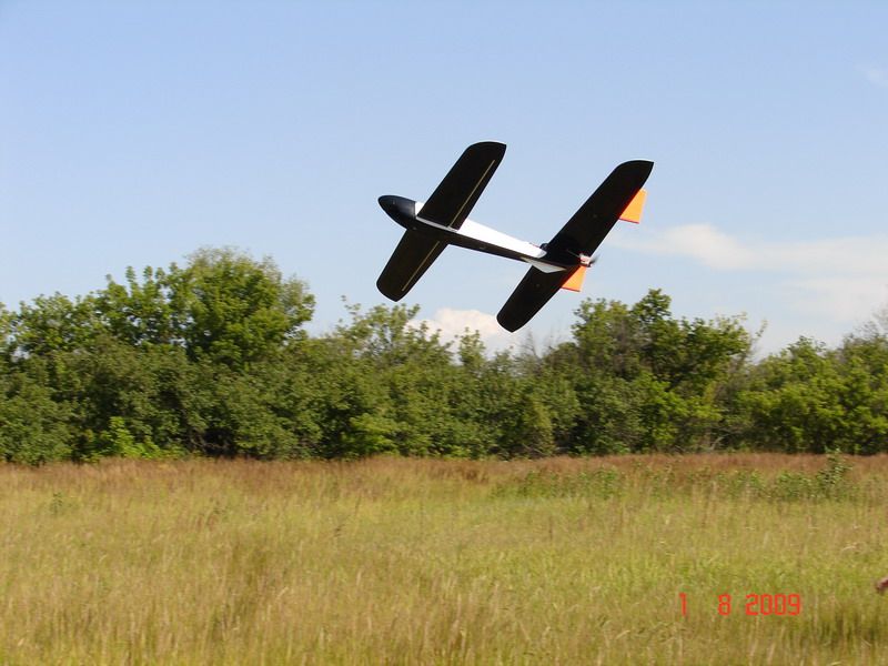

приступил к изменениям ,к сожалению мотора нет всё ни как не доедет :~)

OldParovoz сказал(а):
ОЧЕНЬ ВАЖНО поведение тандема на закритических углах атаки
Я так понимаю нужно выполнить манёвр предшествующий
сваливанию в штопор.
У моделей очень большой запас мощности,отсюда и сверхманёренность.Я думаю,надо в горизонте выключить двигатель,и тянуть вверх.Есть мнение,что тандем сваливается в плоский штопор,из которого нельзя выйти из за затенения заднего крыла.
Зачем же так обобщать, все зависит от конкретной геометрии. При расстояниимежду крыльями более трех хорд и приличных удлинениях, поток к заднему крылу почти выравнивается и модели показывают только плавное парашютирование при разнообразных взаимных расположениях крыльев. При расстоянии 5 хорд вообще тяжело определить взаимное влияние из-за его незначительности. По моим экспериментам и расчетам.
То Сергей 63. Не обращали ли Вы внимания, подрыскивает ли чуть чуть моделька по курсу или нет? При полете без автоматики в управлении, конечно
\\\\.Есть мнение,что тандем сваливается в плоский штопор,из которого нельзя выйти из за затенения заднего крыла.
   Делал модельку , очень похожую(по высоте только разнос крыльев поболее немного) ! Плоский штопор только при запредельно задней центровке , очень устойчиво летала(из любых бросков сама выходила)  !  :~)
На первой модели было рыскание по курсу, и даже небольшое после увеличения обоих килей и выноса их на балках ещё дальше от центра тящести.
На этой модели рысканий на удивление не было пока замечено,хотя киль один.Я склоняюсь к тому ,что переднее крыло стоит выше заднего ,других объяснений пока нет.
Это мы уже делали.
На планирование пилот интенсивным движением руля высоты поставил тандем вертикально до полной остановки  .Модельперевернулась(петля на месте) разогналась и была переведена в горизонтальный полётбез всяких ёрзаний и по курсу ,и по крену.(первая модель на выходе точно бы заёрзала бы по курсу)Причём всё это было без большой потери высоты.Это всё было настолько уверенно ,что пилот решил ,что можно ставить всё видео оборудование и лететь управляя с видом из "кабины".Вот.
Видео этой фигуры есть,вставим в кино.

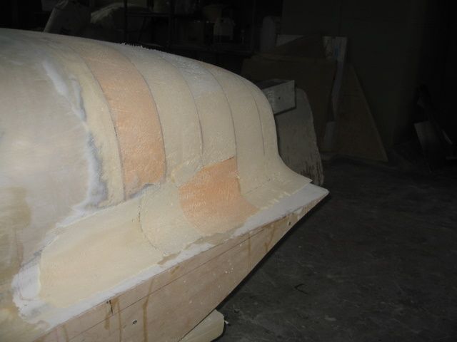

[highlight]Весьма выгодной может оказаться схема тандема для ,, химии ,,[/highlight] !  🙂 Оптимальным считаю,когда при виде сверху аппарат впишется в квадрат(кабина не должна при этом выступать вперёд далее передней кромки крыла)

Весьма выгодной может оказаться схема тандема для ,, химии ,, !
Для химии будет хреново. Вообще тандем хорош для очень специфических задач или для лучшего маркетинга (ну вот хочу чтобы ни на кого не было похоже), в 99.99 % случаем классическая/нормальная схема лучше/выгоднее по всем статьям. Мое мнение исходя из теории и моей практики.
