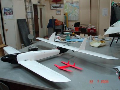

Хотелось бы услышать мнение компетентных людей вот по какому вопросу.
Да самолётик вроде как летит,но может быть летит он не на своих углах атаки.
У меня углы 3* и 1*.
А если уменьшить угол на заднем крыле до нуля.
Сопротивление уменьшится и Что ?
И вообще при разных углах на крыльях,на каком угле летит сам самолёт.
При класической схеме как бы понятно , а здесь.
Создаётся впечатление ,что он летит носом вверх.
Может углы суммируются. :-/
Углы не суммируются.
Для разных скоростей горизонтального полета, существуют разные углы атаки. На малых скоростях нос модельки у вас будет вверх смотреть, на больших -меньше, либо горизонтально, либо вообще носом вниз. Скорость у вас маловата, раз он носом вверх летает.

Сергей, вас волнует что он в горизонтальном полете с задратым носом летает?
Если волнует именно задранный нос , надо поменять установочные углы крыльев. Увеличить их. Если не хотите существующую продольную балансировку нарушать, Оба крыла на один и тот же угол. допустим ели было +3 и+1, то будет +4 и +2. Тогда фюзеляж будет более(или) параллелен горизонту, но это только на какой то расчетной скорости. На других скоростях горизонтального полета все равно будет держать нос в той или иной степени либо задратым либо опущенным.
Это если вы хотите только углами играть, не меняя размаха и площади крыльев. А так можно и другими способами.

Почему я задал этот вопрос, потомучто мне показалось странным ,что на планирование модель может лететь как с опущенным носом так и с поднятым.
Понятно ,что тандем должен иметь разницу между крыльями в установочных углах,но до какого разумного предела можно этот угол увеличивать и что при этом может случится и что после этого придётся менять.Придётся ли двигать ц.т. в перёд ,ведь подъёмная сила приведёт к падению скорости.
(у нас вариант планирующего тандема)Или можно прибавить только на переднем крыле и на сколько.

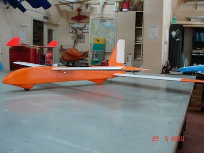

Просто хотелось бы ещё поэксперементировать.
Нет полного удоволетворения от полёта этого тандема.
Правда не знаю почему,всё основывается на личных ощющениях,и сравнениях с полётом первой модели тандема.
Или прямое крыло так себя ведёт,или то ,что переднее выше заднего.
А может для прямого крыла установочный угол чуть уменьшить.
Первая модель летала на всех режимах стабильнее,не было большой разницы в скорости.А у второй то висит горизонтально,то уходит в сильный разгон поднимая нос .
Всё время хочется что-то поменять,а что.
На первой летали и не о чём таком не думали.
    21,6 КБ · Просмотры: 107
На класической схеме Можно разнецей углов поиграть и центровкой.
А здесь более жёские рамки.
    19,5 КБ · Просмотры: 109
\\\На класической схеме Можно разнецей углов поиграть и центровкой.
  V-образность переднего крыла я бы изменил на немного отрицательную,а установочные углы обоих крыльев синхронно увеличил на 8 -12 грд. :IMHO 😉
