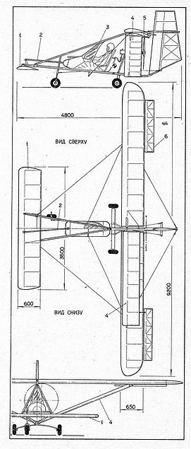

Спасибо! 🙂   По поводу поста  #930  могу только сказать,что один в один с предполагавшейся моделью был планер (книга ,,Учись летать на дельтаплане,,может ошибаюсь) ! :-?
Книгу нашёл.Спасибо.
Но хотелось бы почитать описание этого планера.

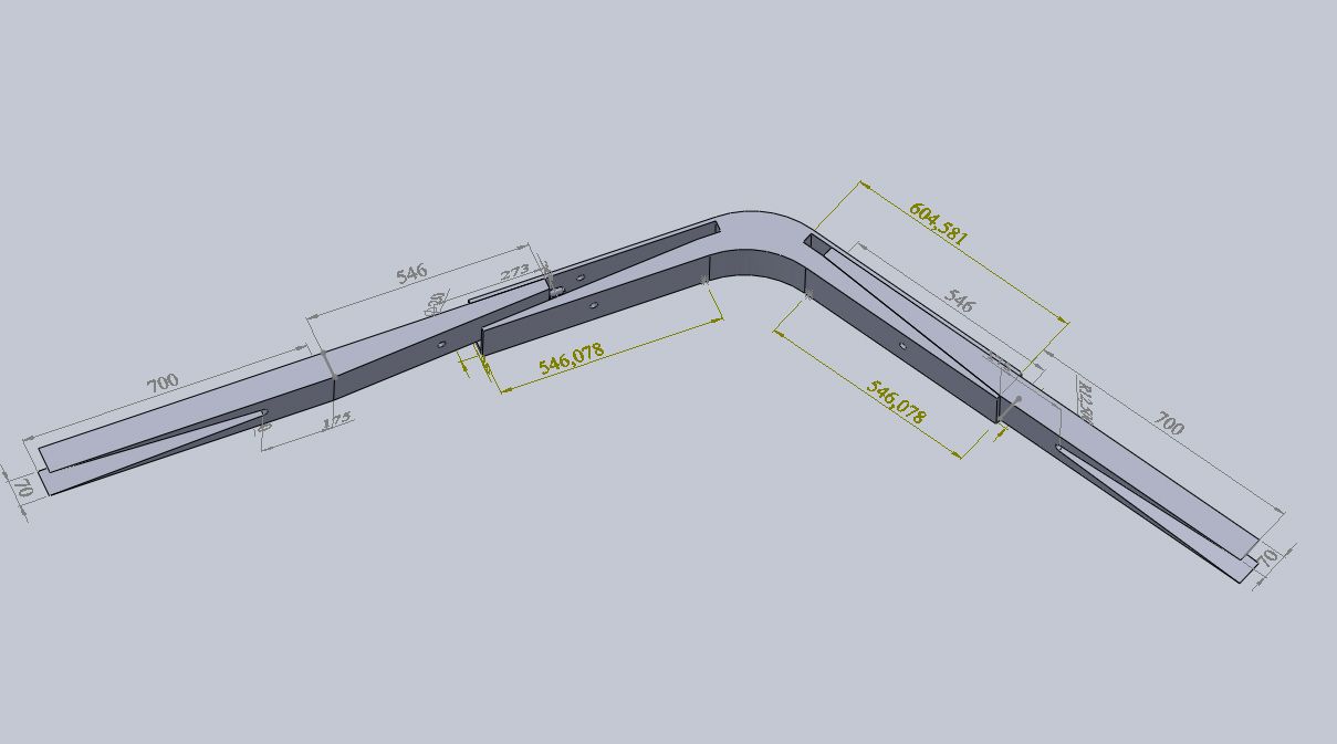

привет ! Я думаю что будет своеобразная последовательность сборки ,, в начале соединение верхнего крыла потом канард  :🙂
вот такой передний узел! 😎
    39,5 КБ · Просмотры: 103
я не дорисовал в той точке где крыло к фюзу будет штырь входить в шс в крыле :🙂
