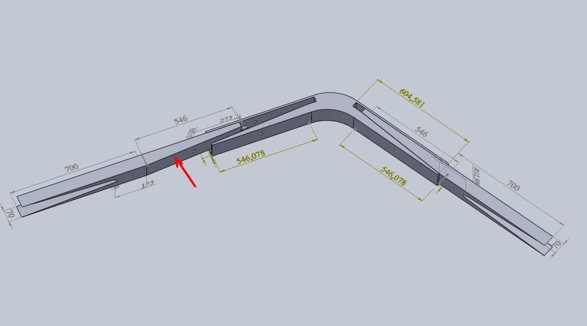

Думаю заужение лонжерона лучше сделать с другой стороны (спереди),результирующий угол будет на уменьшение стреловидности.
    37,6 КБ · Просмотры: 96

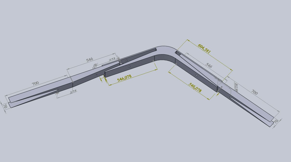

перестроил  😎
    36,8 КБ · Просмотры: 100

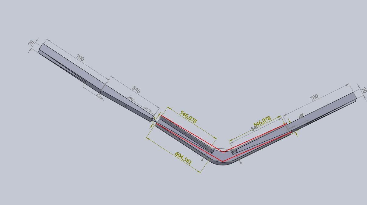

Если ещё не надоел....то наверно центральную часть лучше с обоих сторон лонжерона сделать равнопрочной.
    37,3 КБ · Просмотры: 95
😎соприкосновения двух поверхностей достаточно и прочно и просто в изготовлении ,а оставшаяся сторона не несёт нагрузок частично будет удалена ,нужна как направляющая и не более  :🙂

уменьшение стреловидности  по моим расчетам уменьшает безопасность ,по этому остаётся первый вариант :IMHO

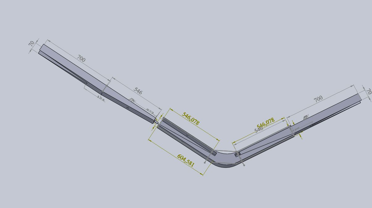

при соединении крыла с фюзеляжем крепёжная втулка в начале пройдёт через втулку центрального лонжерона ,а потом через лонжерон крыла , и будет зашплинтована ,и законтрена
    39,5 КБ · Просмотры: 106
в случае вынужденной посадки, так как канард находится на уровне пилотов и если ломается всё должно разлететься в стороны ,а не сложиться в кабину пилотов
именно для безопасных полётов ,к счастью я  теоретически давно его построил теперь практика и доработка узлов ,и тяп ляп самолёт не хочу строить :IMHO
