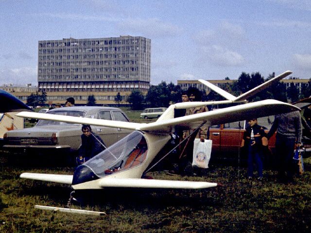

у кого-нибудь есть информация про самолет "Пегас", фото было в моделисте-конструкторе 2/90. он летал?

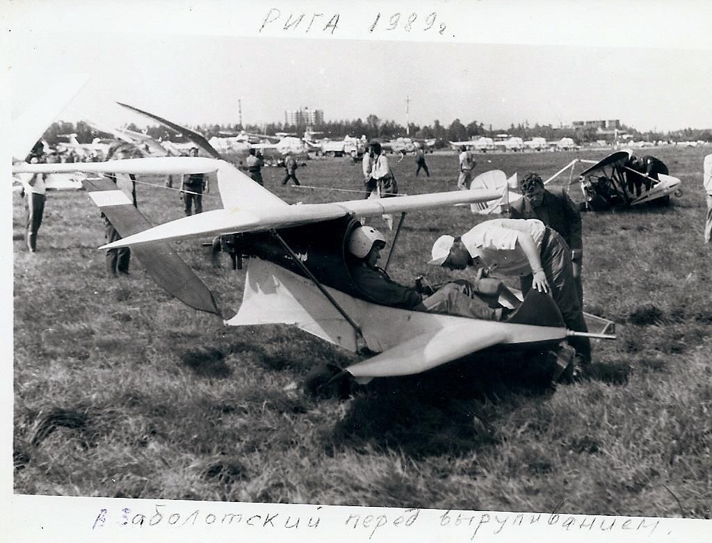

  Есть у меня ,у автора. Летал.  В №3/90 МК Кондратьев об этом говорит по результатам облёта Заболотским в Риге.В клубе мы летали тоже.

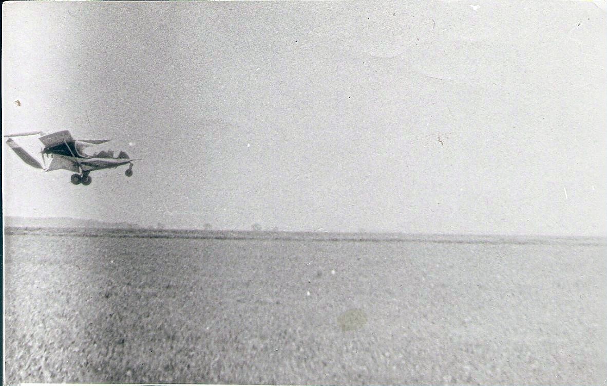

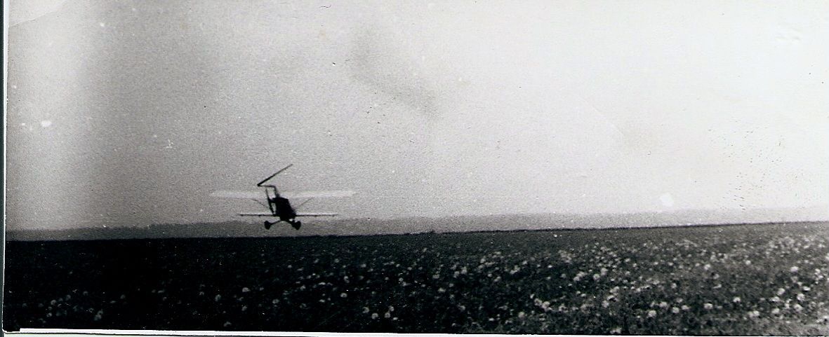

Полёты в Жуковском

У меня нет фотографий полета в Риге. Может у кого из участников слёта сохранились?Был-бы очень благодарен!
ага, прочитал. но там только написано, что устойчивость недостаточная и характеристики никакие не померяли.
можете сказать, какой там диапазон скоростей, хотя бы расчетный, вес пустого, какой двигатель использован.
он композитный?
с управлением для меня тоже не всё очевидно.

  Самолёт экспериментальный.... там много неочевидного. Диапазон скоростей 57-100;вес 100(при весе двигателя 6кг)считаю что перетяжелён. Двигатель Лимбах-260.Управление  зависающими элевонами на ПГО и РН в потоке винта. Материалы-"эклектика", деревянное крыло обтянуто тканью. Считаю,что устойчивость приемлемая! Мощность двигателя на оборотах винта и без резоноторов ,думаю,не превышала  20 сил.

Да, он и есть. Утолщение- обмотка высокомодульной углелентой по пенопласту для повышения жёсткости трубы на кручение.

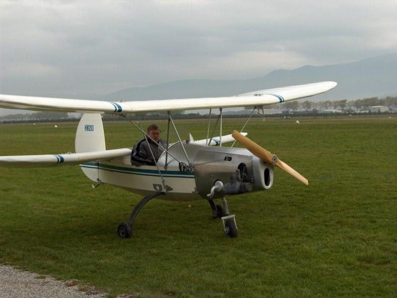

Только полёт такой схемы кверху колёсами происходит намного устойчивее и экономичнее........... ;D  (личный опыт на модели) :IMHO
ну Денис так вообще говорит, что на 20 силах может летать только подкосный высокоплан с железной рамой, размахом крыла 10 метров и исключительно тянущим винтом.
а фотку модели можно?
неужели даже перевернутый профиль экономичнее оказался  😱
Антон, отлистайте 30 страниц этой ветки назад....там в споре с Денисом я говорил о возможных преимуществах схемы тандем имея в виду современные (для тех лет)исследывания в аэродинамике и достижения в материаловедении. Задумывая Пегас я имел в виду проверить это на практике.( более 20 лет тому назад. )Для нескоростных СЛА, вцелом, надежды оправдались. Вновь прикинув мощность двигателя по внешней характеристике на сайте Лимбах я убедился что реалная мощность не превышала и 16 сил...и диапазон  55-100км/час  при размахе крыла 5,6м свидетельствует о преимуществах схемы тандем-триплан для этого скоростного диапазона.

  Профиль был симметричным, снимок модели(не триплан) показывал,но не припомню где. :🙂
Была ,,немного,, похожа на этот.......... 😉
