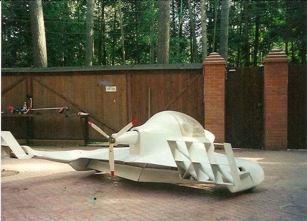

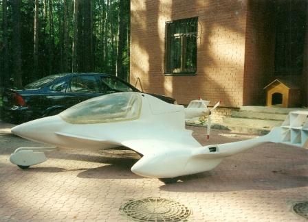

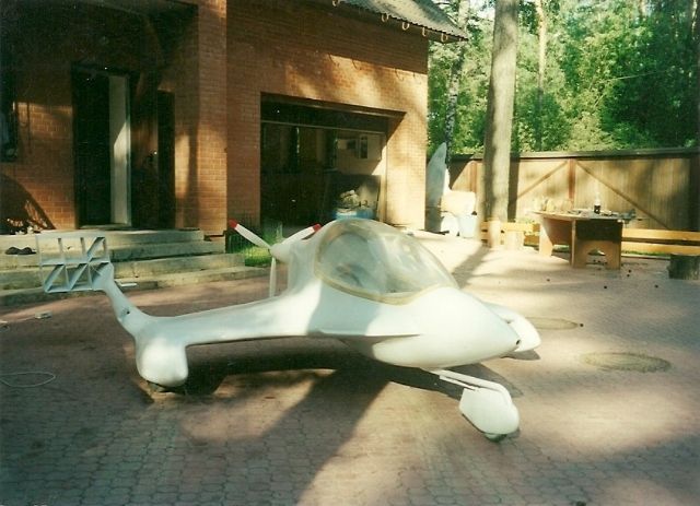

Это мой самолёт "Экзотика"с экранным эффектом для взлёта. Отформован всего в двух матрицах....(верх.низ) ,вес 105кг,двигатель Хирт 55лс расчётная скорость 300
Без хвостового обтекателя....выпущен щиток.

Оч-ччень необычного вида аппаратец 🙂!
А в "металле" разработка летала, или на худой конец, в модели обкатывалась?
Лётные испытания в Мячково закончились на этапе подлётов потому ,что закончились деньги у инвестора ...БПС стоила не малых денег , потому что перегревался Хирт и ещё много "почему" не позволили пойти на круг...так амбиции и поумерились. 🙂  Строить модели с решетчатыми крыльями считаю бесполезным занятием.
а в отверстия по бокам ещё крылья вставляются?
Эти отверстия для доступа к качалкам тяг проводки управления.Я понимаю Ваши сомнения в отношении размаха. Преодоление максимума индуктивного сопротивления связывалось с разбегом, отрывом и разгоном до эволютивной скорости (свыше 100км)в режиме экраноплана...,повышением эффективного размаха за счёт того что решетчатые крылья работают в зоне положительного градиента скоса потока от основного крыла и с профилировкой скегов и балок. Предполагаю что следующие вопросы будут связаны с устойчивостью и управляемостью по 3 каналам при помощи блоков РК имеющих только одну ось вращения ? 🙂

Очень малые числа Re планов их режим(если вообще возможен устойчивый полёт) слишком далёк от режима автомодельности и потому молоинформативен..их надо продувать в трубе.
А как расположены оси вращения РК?
И как проводились расчеты конфигурации?

Насколько я понял, возможность уменьшить индуктивное сопротивление заключается в использовании второго крыла для спрямления концевых вихрей с первого.

Толкающий винт надо выносить как можно дальше!Чтобы поток перед винтом успел нормализоваться -восстановилось давление, уменьшились скосы и турбулентность .Получилось очень удачно..при длине вала более метра(труба из хромансиля 45х1) на оборотах 6000 никаких вибраций за счёт самобалансирования на опоре с эластичной подвеской( опора карданного вала Жигулей) сам вал соединён с двигателем жёсткой муфтой. Всё это заключено  в органоуглепластиковую трубу посаженную на двигатель ,она же- третья опорная точка двигателя.Рекомендую для внедрения... 🙂
и сколько веса добавилось в данном удлинителе вала?
  Можеш посчитать сам: метровая труба 45х1 из 30ХГСА, метровая труба из СВМ-1+уголь горячего вакумного формования на конусной оправке со средним диаметром 90мм и толщиной стенки 3мм, подшипник в резиновой обойме. Я думаю не более 3 кг получится. Для передачи мощности 55лс очень даже хорошо. У СВМ-1 очень высокая ударная вязкость и хорошее демпфирование вибраций...никакой усталости.
