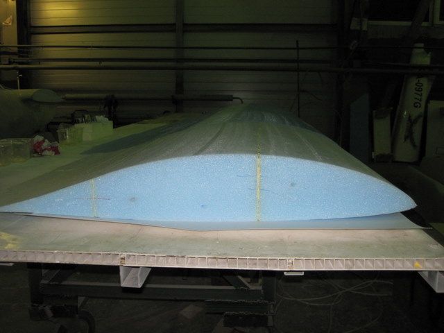

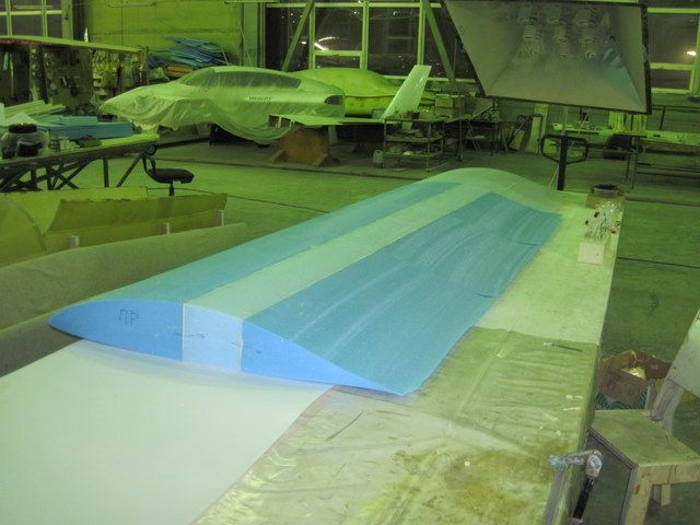

склеил блоки правого верхнего крыла 😎завтра буду заниматься склейкой левого если останется время размечу лонжерон :🙂 :craZy

лонжероны крыла будут выклеиваться по технологии лонг  ez ,отсчёт от передней кромки блоки разрежу горячей струной потом склею на ровном столике задние части ,и буду выклеивать п образный лонжерон  :🙂 :craZy
ленту на полки лонжерона придётся заказывать на spruse :IMHO
Привет! наверно технологичней при изготовлении  и расчёты как бы берутся отработанные ,и стыковать проще  :🙂
Привет ! хочу поделиться опытом :🙂 при вырезании из пенопласта по шаблонам ,рекомендую крыло резать от передней кромки ,чтобы небыло прогиба по лобику от изгиба струны ,после прикрепления шаблонов блок с верху лучше загрузить грузиками ,вырезать одну сторону ,и не меняя полохения заготовки вырезать вторую стороны :IMHO

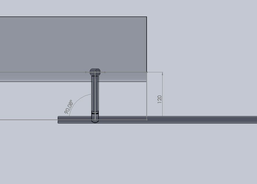

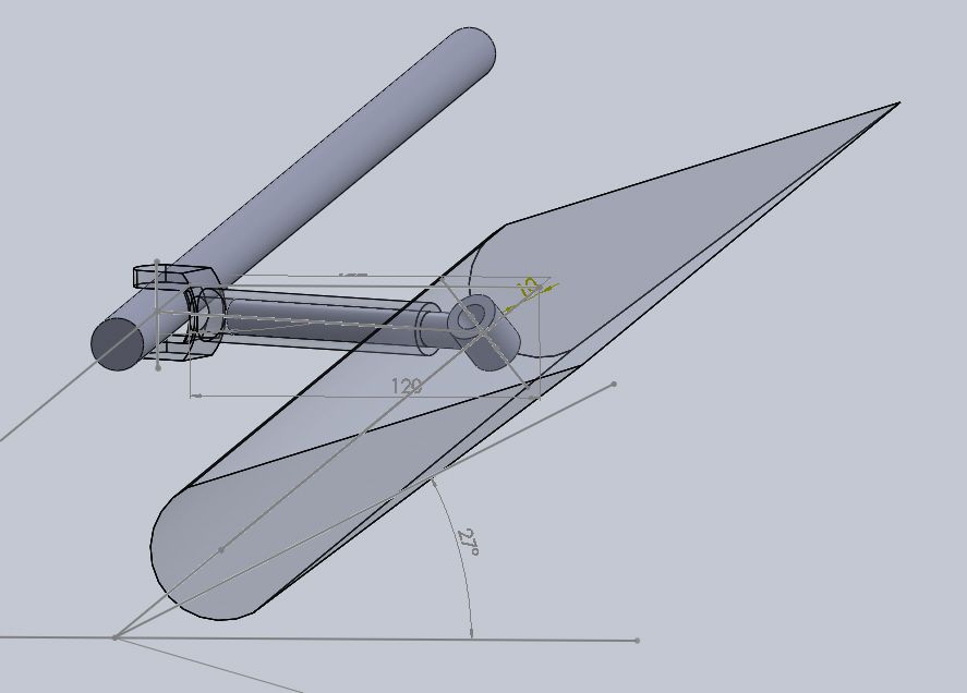

управление элеронами как на планере  :IMHO  ничего лишнего из крыла не будет торчать и закрывать не нужно будет 😎
expflyer, объясните пожалуйста как этот механизм работает. А то не понял по картинкам... Или не до конца понял. В трубке скользит тяга?
Может есть где посмотреть уже готовые похожие решения?
А вы радиоуправляемую модель своего тандема не строили?
Или может в трубе продували?
