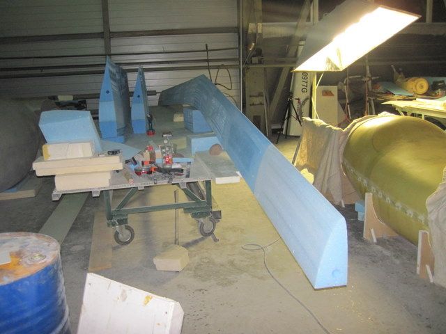

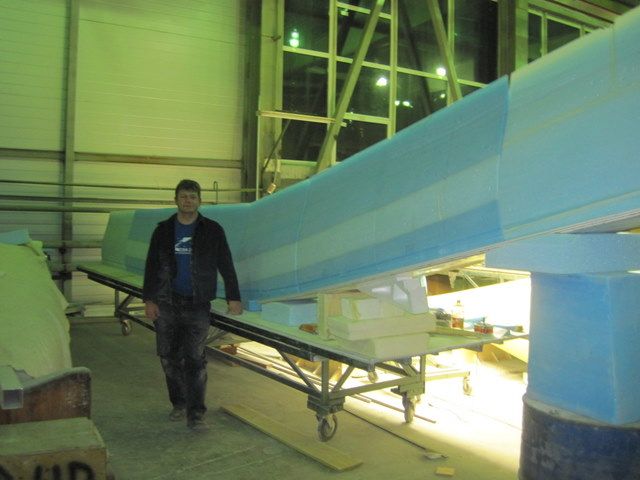

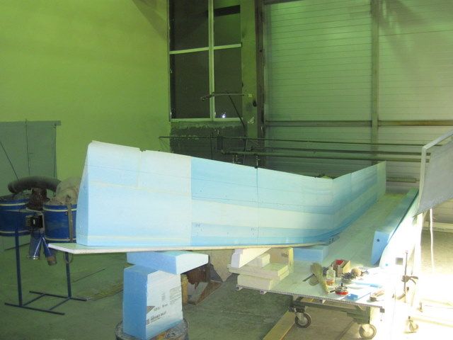

сегодня сложил заднюю часть крыла до лонжерона
    45,7 КБ · Просмотры: 139
    38,8 КБ · Просмотры: 168
    43,8 КБ · Просмотры: 171
осталось всего ничего собрать выклеить силовые нервюры прикрепить люнеты ,сделать стапель ,выклеить лонжерон ,приклеить лобик ,сделать закладные эл для крепления крыла,и обтянуть термоусадкой 😎

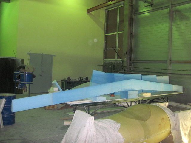

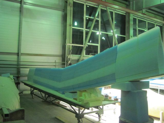

где-то так выглядит лобик основного крыла 😎 :🙂 :craZy

устойчивость  по крену обеспечивается V образным основным крылом и установкой винглет 😎, по тангажу  установочные углы ноль градусов? тк профиль вортман  fx67 k 170 на винглетах профиль модефицирован из за технических соображений :🙂
крутку на данном крыле не целесообразно исполнять, так как коробчатая схема соединения крыла и винглет 😎
