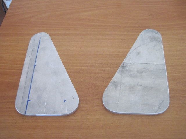

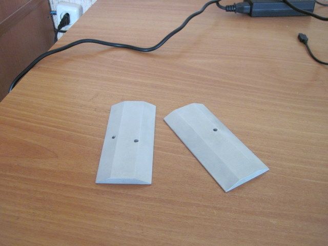

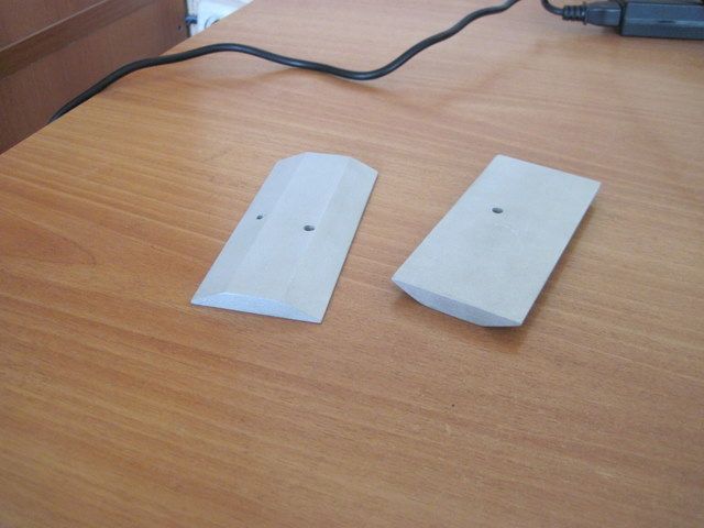

сделал хардпоинты из 10мм листового алюминия и отпескоструил для лучшей адгезии при вклеивании в лонжерон  😎 :IMHO
    37 КБ · Просмотры: 123
    37,1 КБ · Просмотры: 125

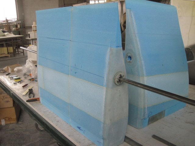

закладные вклеил ,теперь буду заниматься позиционированием люнетов ,но тек как отсутствуют подшипники придётся делать позиционные шайбы ,а потом можно собирать крыло
Что то мне не нравится эта конструкция, она несколько раз статическо неопределимая, можете расчетик показать ?
Боюсь вторичные напряжения высокие будут в следствии изгиба крыла, а не основных нагрузок.

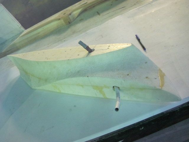

привет ! сегодня проделал кривые отверстия под проводку на антены в винглеты и бано
    29,3 КБ · Просмотры: 127
а если сомневаетесь ,то вот
    32,1 КБ · Просмотры: 129

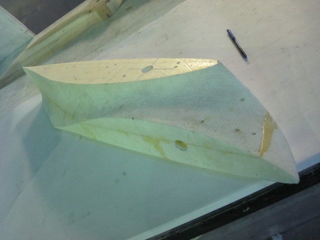

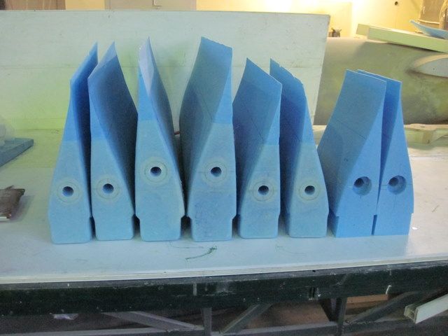

а ещё рисовал кружочки под люнеты 😎
    40,6 КБ · Просмотры: 128

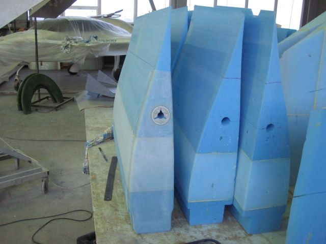

на верхнем наживил,но к сожалению полностью собрать не могу,так как нет подшипников придут или в мае или в апреле в конце  :craZy
    41,5 КБ · Просмотры: 121

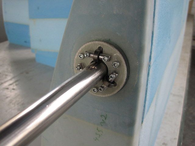

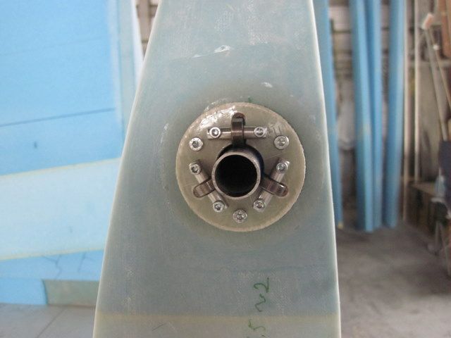

Привет ! Сегодня выточил детали двух люнетов ,вот что получилось 😎
    32,3 КБ · Просмотры: 129
    33,7 КБ · Просмотры: 126
    40,5 КБ · Просмотры: 136

Предусмотрена ли регулировка люнетов? или каждый люнет подобран к конкретной трубе и после пары лет эксплуатации заменяется?
привет !На управление элеронов ,как и основного крыла так и пго используются трубы д16т диаметр 20 стенка 1мм ,люнеты перед установкой регулируются по трубе :🙂 после устанавливаются на нервюры ,для обслуживания люнетных узлов в крыле будут установлены технологические лючки  :craZy
доброго времени суток.
это здорово. предлогаю для обеспечения регулировки люнетов при эксплуатации. делать отверстия под болты крепления к пластине в оси подшипника люнета со смещением на четверть милиметра от оси и при необходимости (зазор , или заедание тяги в люнете) переворачивать ось . если сделать таким образом все три оси то диапозон регулировки составит 1мм с шагом 0,33мм.
благодарю! провёл кучу регулировок и понял зажимать сильно -плохо, прослабленная болтается тож не класс и труба  должна быть стандартная ,при правильной сборке и регулировке подшипники катаются чётко по направлению ,муторно вытачивать мелкие детальки 😎
