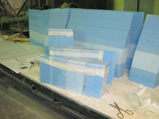

сегодня выклеивал нервюры . Была проблема ткань  от фирмы стеклонит  300 тая не принимала нужную конфигурацию было принято решение ,заменил её на 200 тую ,более свободное плетение :IMHO
вот что получилось  :🙂

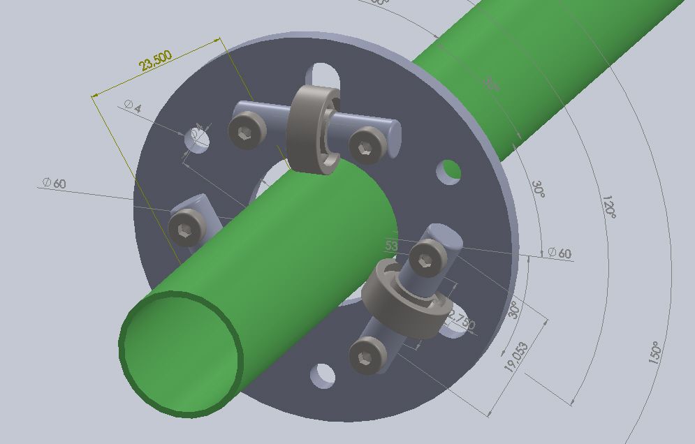

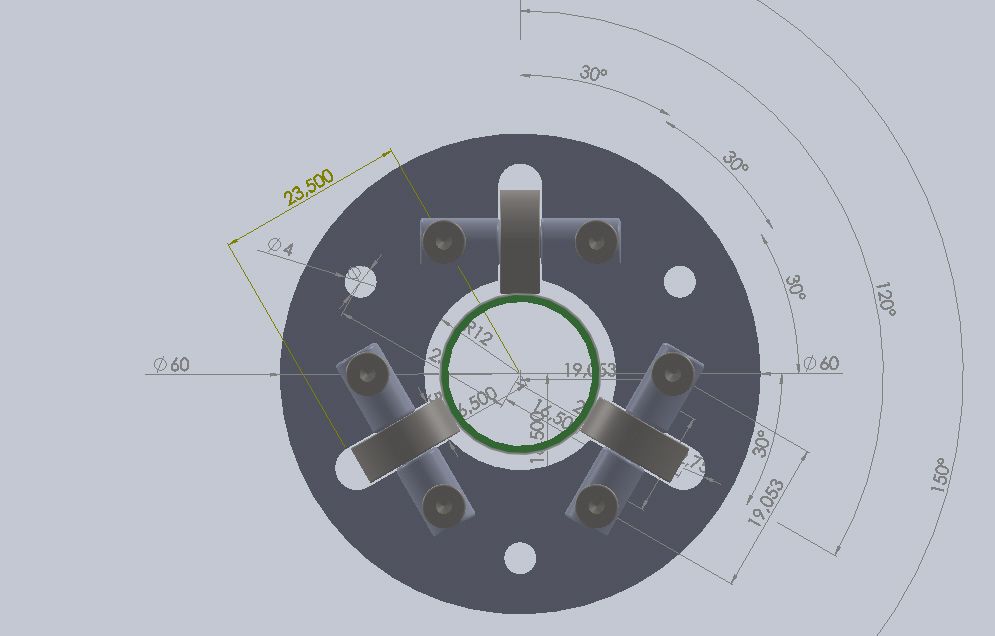

нужно ещё сделать люнеты по 4 штуки на каждую полуплоскость  😎 :IMHO

пока сделал кружки люнетов ,дальше сложная работа на фрезерном станке при помощи делительной головки сверление отверстий 😎под разными углами
головка тяжёлая ,за выходные наберусь сил и установлю её на станок  :craZy

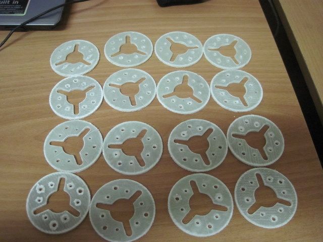

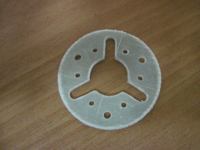

пока сделал 16 шайб люнета тяг элеронов :🙂
    53,1 КБ · Просмотры: 159
вот так выглядит одна 😎 сделано из стеклопластика 4 слоя ткани 450 плотности ,далее токарная работа, потом фрезерная при помощи поворотной головки и пальчиковых фрез ,обработка в пакете по 8 штук  :🙂

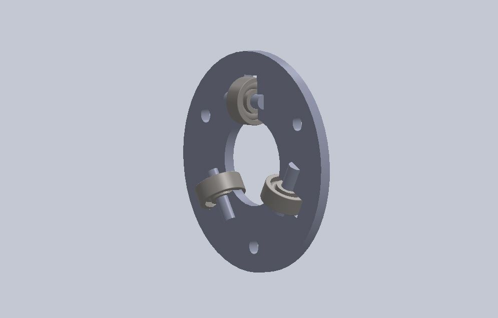

вот что должно получиться 😎

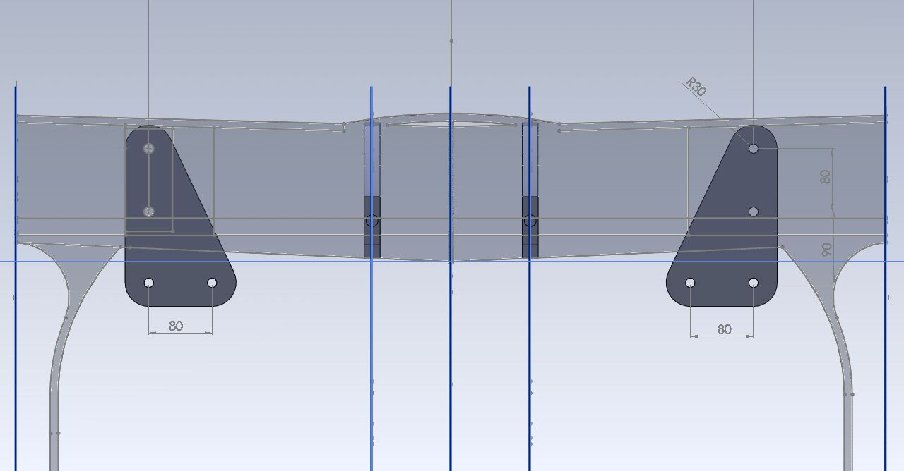

вот так будет выглядеть крепёж крыла :🙂
