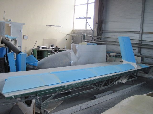

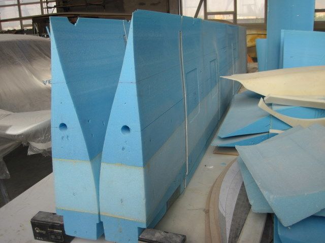

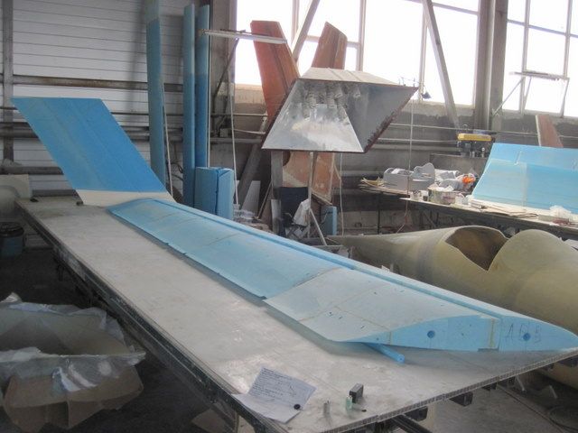

склеил задние блоки верхнего крыла ,теперь нужна ткань для лонжерона ,буду использовать американскую однонаправленную юни ,как придёт приступлю к склейке

завтра буду делать детали на люнеты нижнего крыла :🙂
    30,2 КБ · Просмотры: 120
работа творческая кропотливая :craZy предстоит удлинение стола придётся его за неволить а то он на колёсиках 😎
кстати вот так выглядят лючки :🙂 :craZy :~)

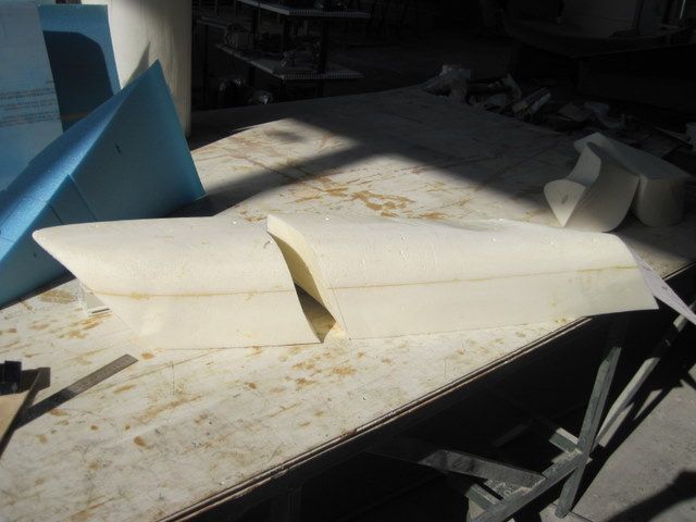

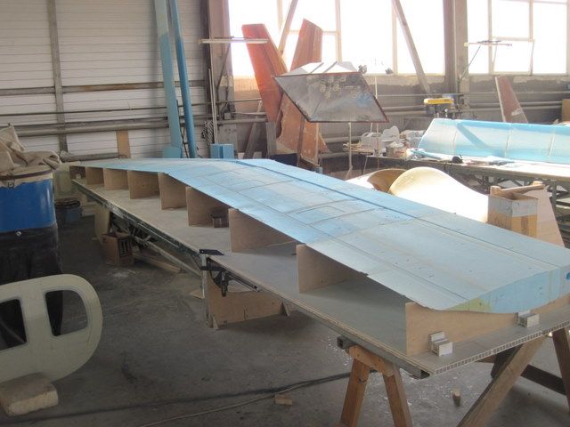

Привет 😎!сегодня склеил заднюю часть переднего правого крыла ,то есть полуплоскости тк в цеху холодно склейка левой отложена на следующий день :🙂

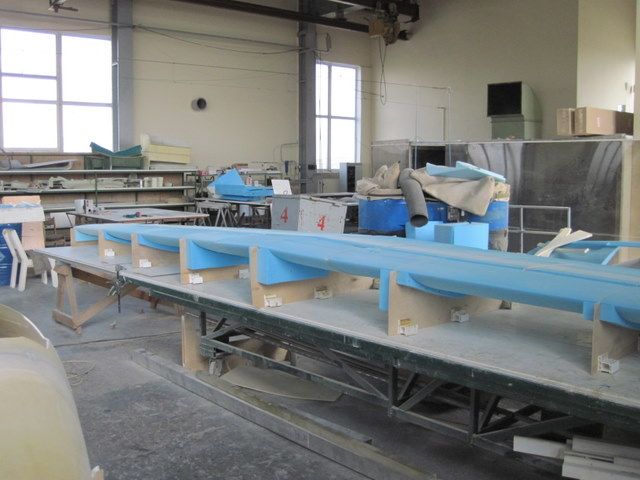

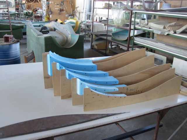

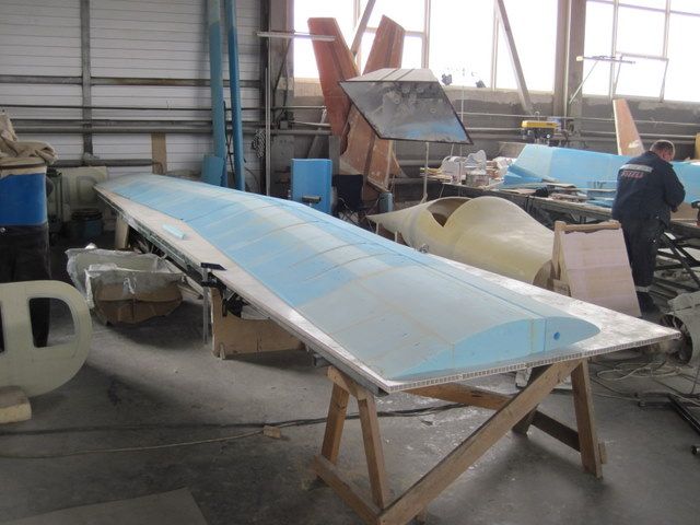

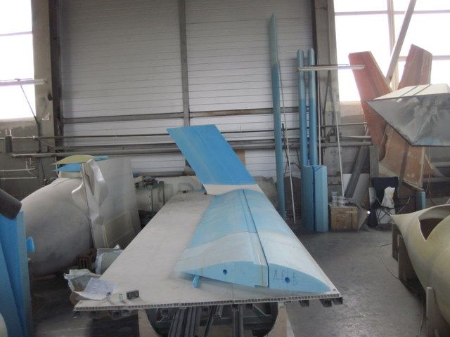

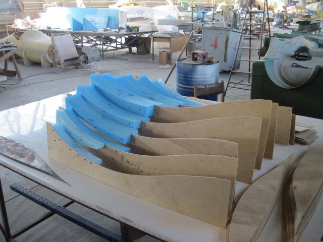

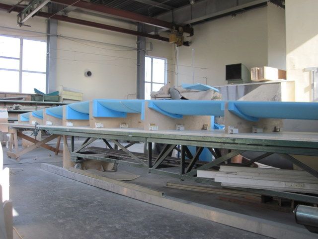

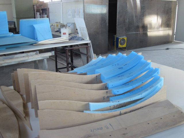

Привет!  😎 сделал ложементы верхнего крыла  :🙂чтобы пенопластовое крыло не продавливалось в стапеле с боков фанеры прикрепил ответные части вырезанные при изготовлении блоков крыла ,на будущее подписывайте все части ,выбросить всегда успеется :craZy в цеху температура +38,9 *с   [smiley=bath.gif]

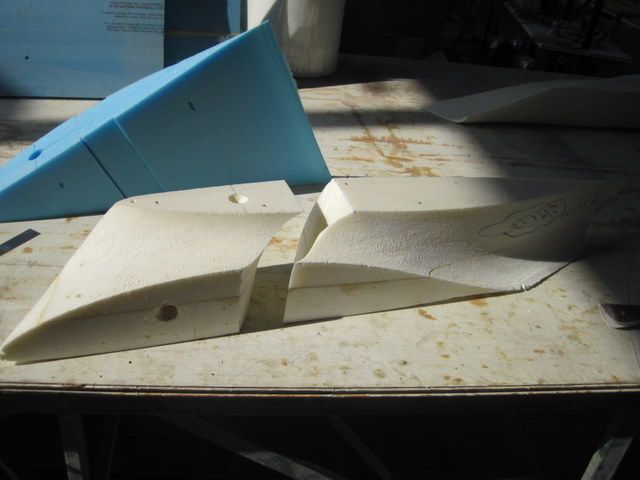

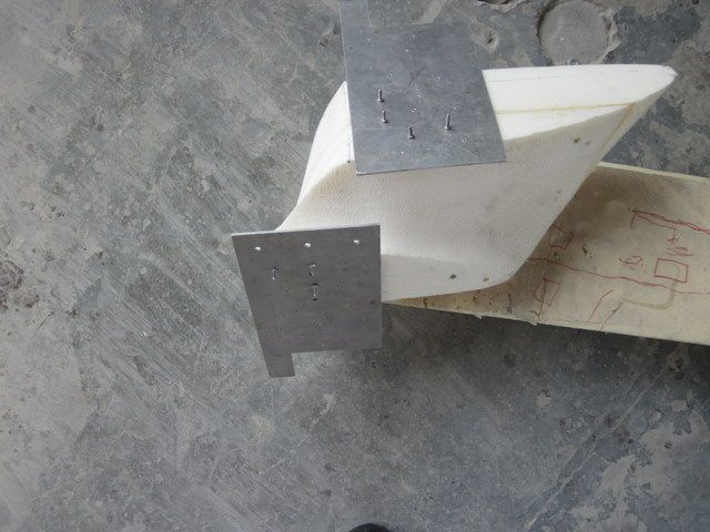

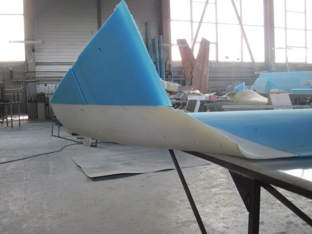

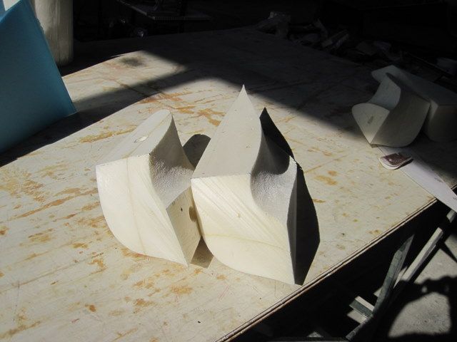

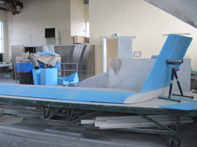

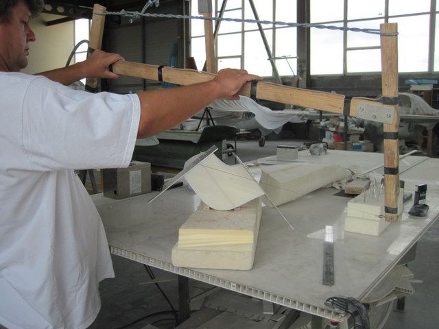

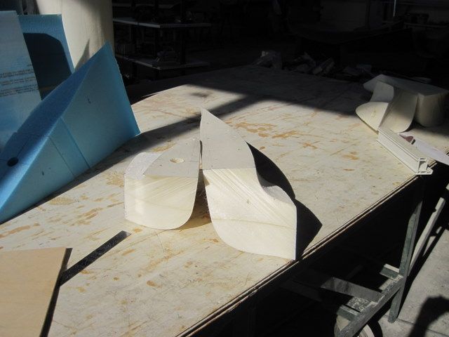

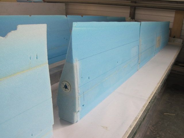

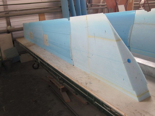

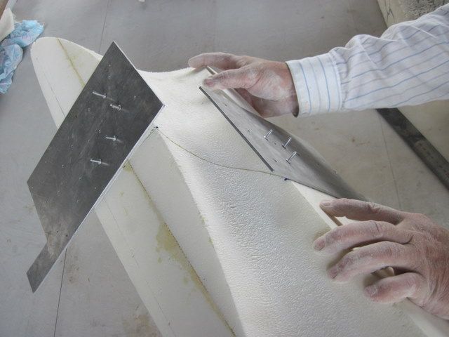

Привет!  😉 сегодня при помощи товарищей был выполнен спиралевидный разрез перехода с крыла на винглет,под лонжерон :craZy
    38,8 КБ · Просмотры: 153
    41,9 КБ · Просмотры: 121
    41,4 КБ · Просмотры: 157
Приветствую! 😎 для данного среза предварительно пришлось подгонять расположение лонжеронов ,нужен плавный переход ,чтобы ткань не имела резких угловых переходов  :🙂

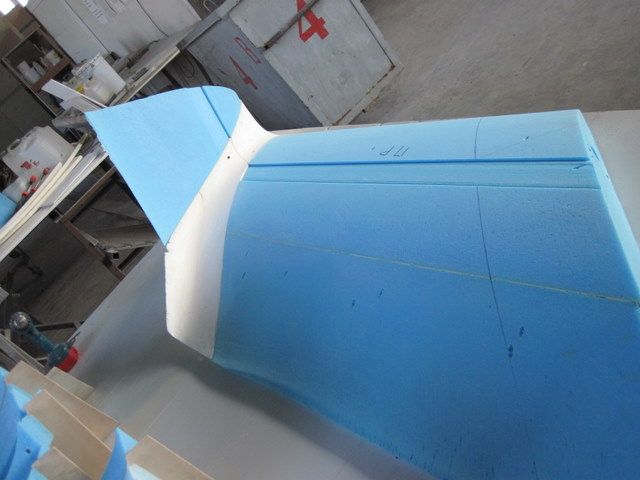

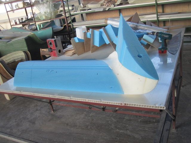

далее на задней части переходной детали  будет выбрано углубление под полку лонжерона ,как с верху так и с низу :craZy переходная часть будет приклеена к винглету, а потом пристыкованна к крылу

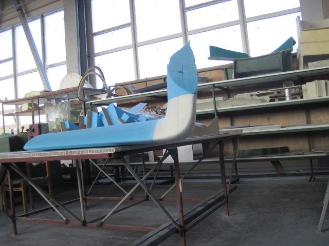

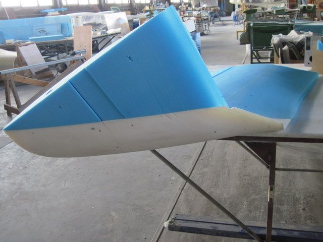

собрал винглет,но это подлежит разборке 😎 :craZy

разбираться будет для склейки лонжерона ,в понедельник планирую сборку левого винглета :🙂 :craZy
сегодня склеил левый винглет  😎вышкуриваю поверхность изгиба  :craZy
привет ! на изгибе лонжеронный переход не очень порадовал своей формой придётся доработать  :🙂

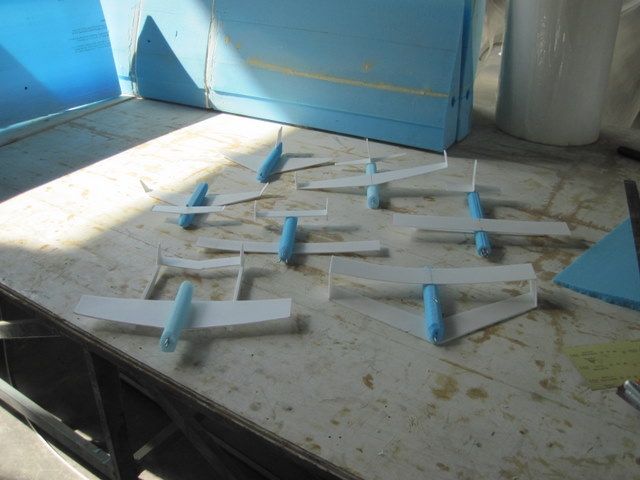

привет !  😎сложил на столе вот такую компазицыю :🙂
    42,9 КБ · Просмотры: 126
    45,2 КБ · Просмотры: 157
    43 КБ · Просмотры: 154
вот ещё кадры ,а так как стол маленький вторая полуплоскость не уместилась :craZy

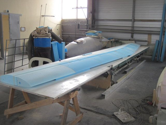

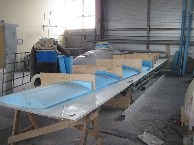

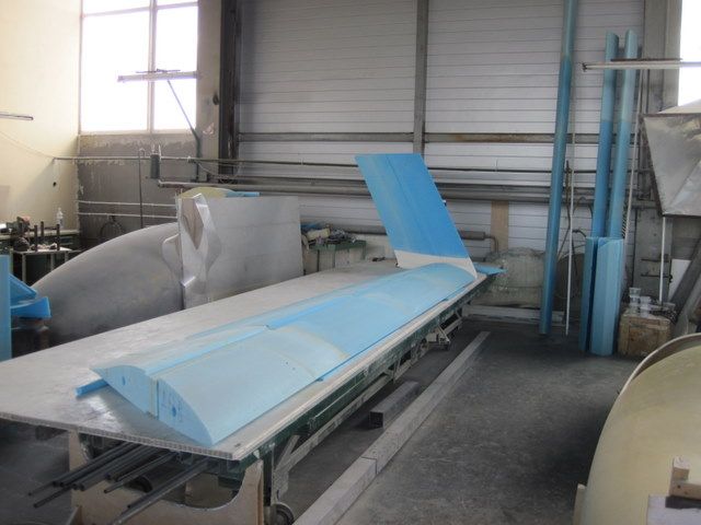

сегодня удлинил стол 😎 и на нём с лёгкостью уместилось основное крыло :🙂

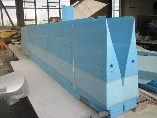

:craZy УСТАНОВКА КРЫЛА НА ЛОЖЕМЕНТЫ
