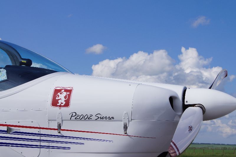

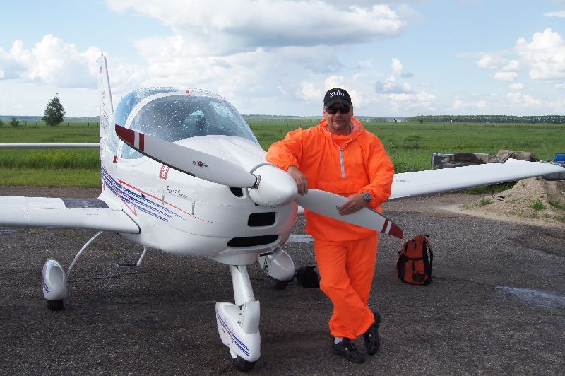

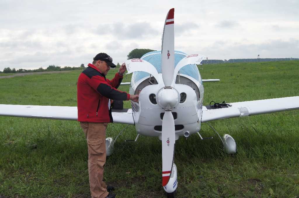

Облетали Р-2002 с трехлопастным AIRMASTER. Появилась возможность сравнить характеристики одного и того-же самолета с тремя разными винтами. Изначально на самолете был установлен итальянский деревяный винт GT-ТONINI фиксированного шага-середнячок выдавал вполне приемлемые взлетные и крейсерские характеристики, но ведь всегда хочется большего. В качестве альтернативы был выбран красавец АР-420 (AIRMASTER) c "модными" и дорогими лопастями брэндовой SENSENICH. Диаметр решил выбрать максимально возможный.

SIERRA сам по-себе красивый самолет, и AIRMASTER безусловно еще больше подчеркивает его аэродинамические "дельфиньи" формы. С этим винтом самолет перелетел из Москвы через Стерлитомак в родной Красноярск. В сравнении со стандартным с фиксированным шагом разбег самолета сократился, а скороподъемность стала на порядок выше. Мягкая работа во всем диапазоне оборотов, но... "крейсер" при 4900-5000 остался прежним-в среднем 100 узлов.

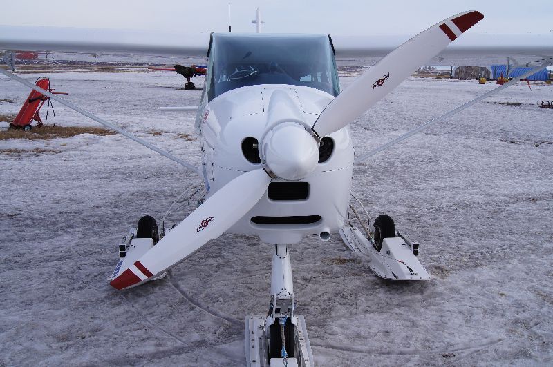

Весной двухлопастный ВИШ "перекочевал" с SIERRA вместе с Р-92 к новому хозяину. И без-того "летучий" "Эхо" приобрел благодаря АР-420  взрывные динамику на разбеге и скороподъемность.

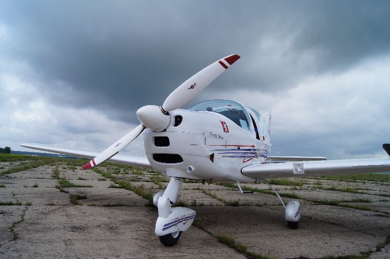

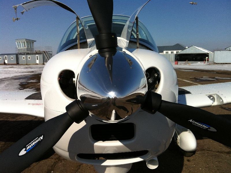

Как всегда, провокатор Лодочник ;D настаивал на новом эксперименте-и был заказан трехлопастный АIRMASTER, причем с меньшим по-сравнению с предидущим двухлопастным диаметром (таким-же как у стандартного деревяного GT фиксированного шага). Често, говоря  я не ждал от него сюрпризов и надеялся на то, что хотя-бы  "будет не хуже предидущего", к тому-же душу грели сэкономленные (в сравнении с SANSENICH) 600 баксов  😎 Но... Вскрыв коробку с ВИШом сибирские авиатехники быстро разобрались с находящимися там блестящими цацками 😀 ;D

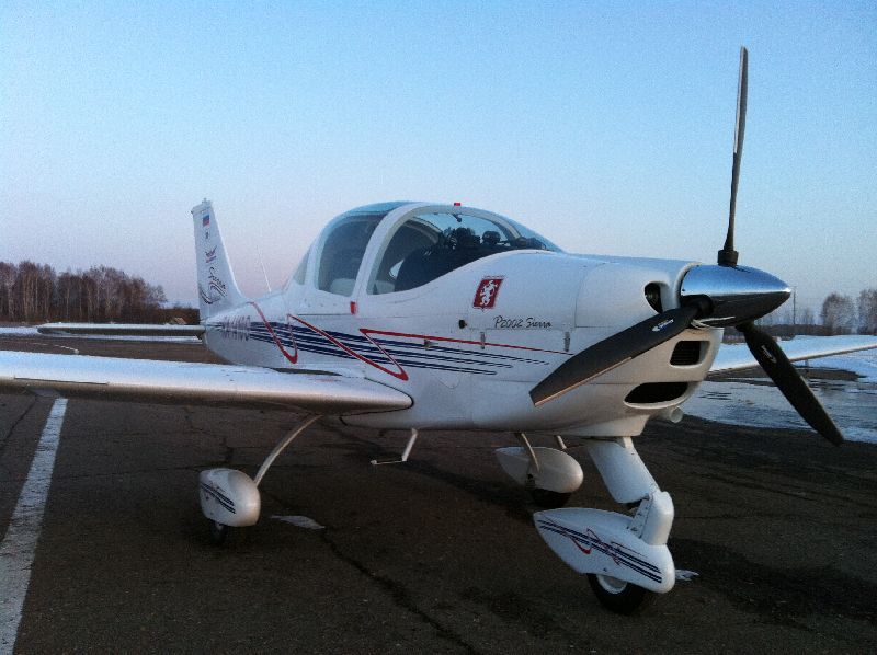

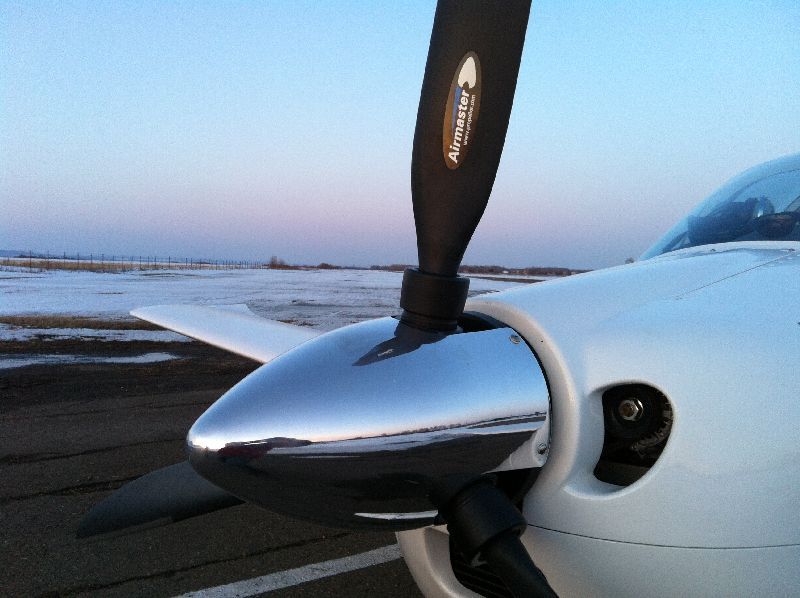

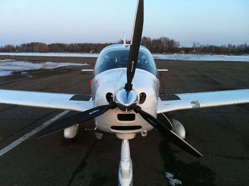

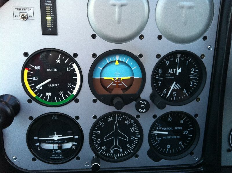

Разбег и скороподъемность остались как у двухлопастного, а вот "крейсер" с ВИШ меньшего диаметра к всеобщей радости подрос. Разряжение/обороты/возд.скорость(узлыХ1,852): 23/5000/90, 25/5000/103, 26/5000/110, 28/5000/125. Р-2002 с неубирающимися шасси с полными баками двумя по 100 полетел 231 км/час. :~) Погода-штиль, +5. Внешний вид+10 баллов! В общем восторг. :craZy

SENSENICH на Сиерке смотрится лучше и солиднее!
А вот трехлопстной красивее на А22  :IMHO

Фото - прелесть. 🙂
Спасибо  🙂,  самолёт с этим винтом, действительно "заиграл". Жаль, что яблоками фотографировал, поленился взять нормальную камеру-честно не ожидал такого эффекта. Поздравляю с открытием филиала в Хабаровске!

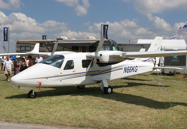

Самолёты Tecnam на Sun-n-Fun 2012.
Р-2006Т:

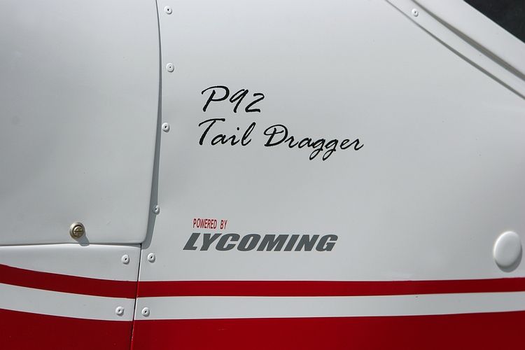

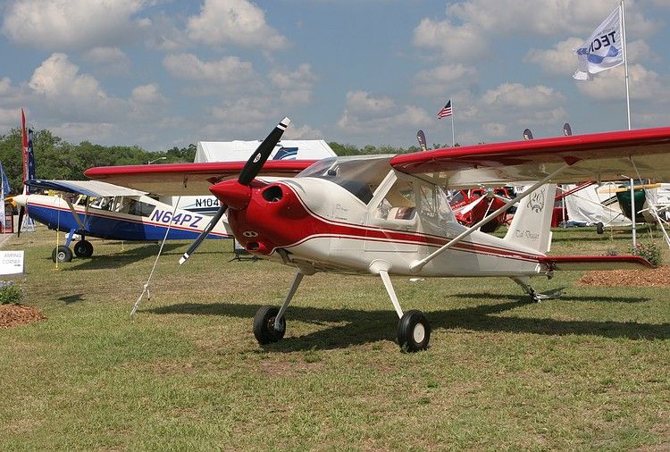

P-92 Tail Dragger:
