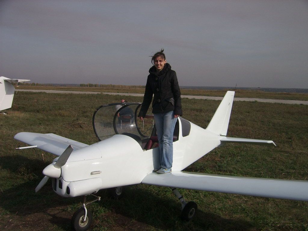

Самолёт А-21.
    155,9 КБ · Просмотры: 342

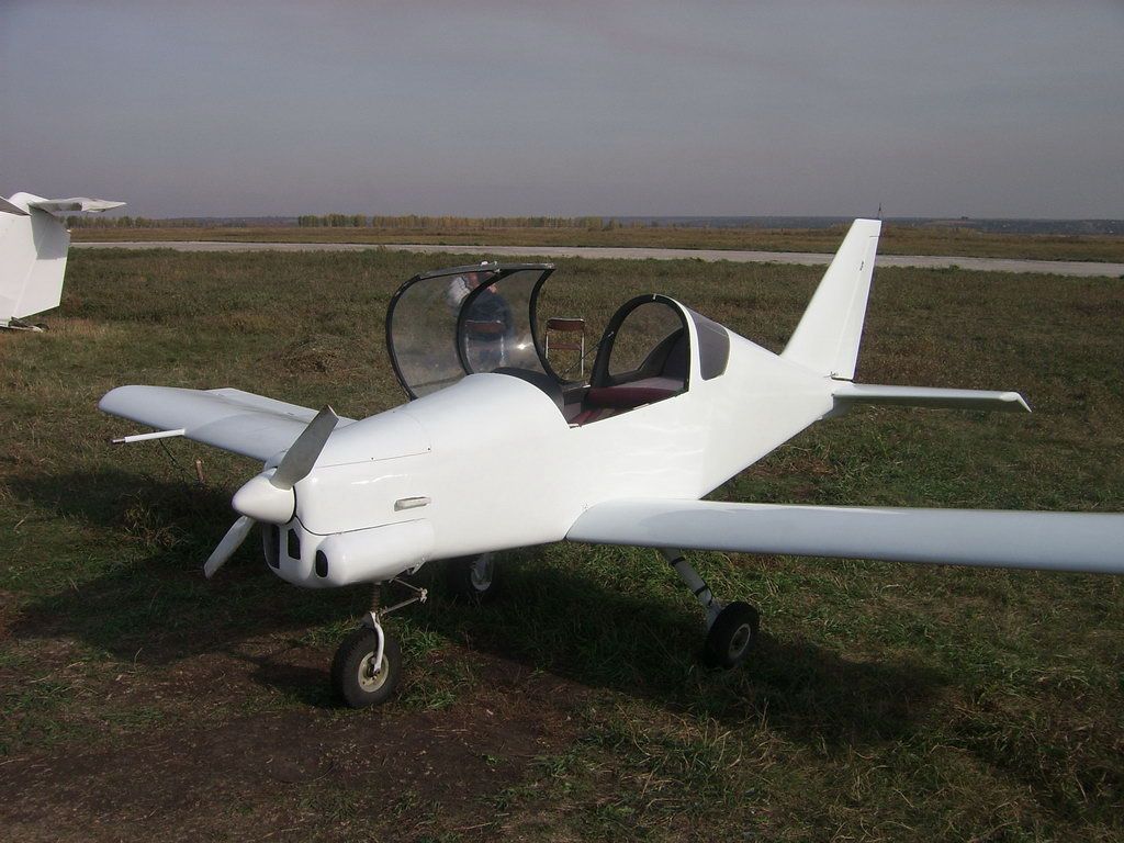

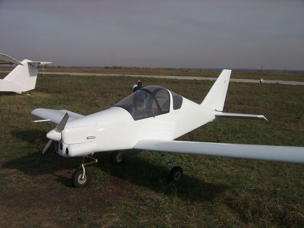

Это я на фотке в самолете лечу 🙂
Круто, 150-200 м разбег набор на 120-130км/ч   3 м/с  в горизонте скорость 150 на 75 процентов газа , на максимале 160км/ч , скорость захода 130км/ч касание на 80 - 90 км/ч

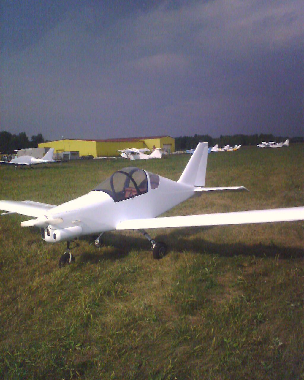

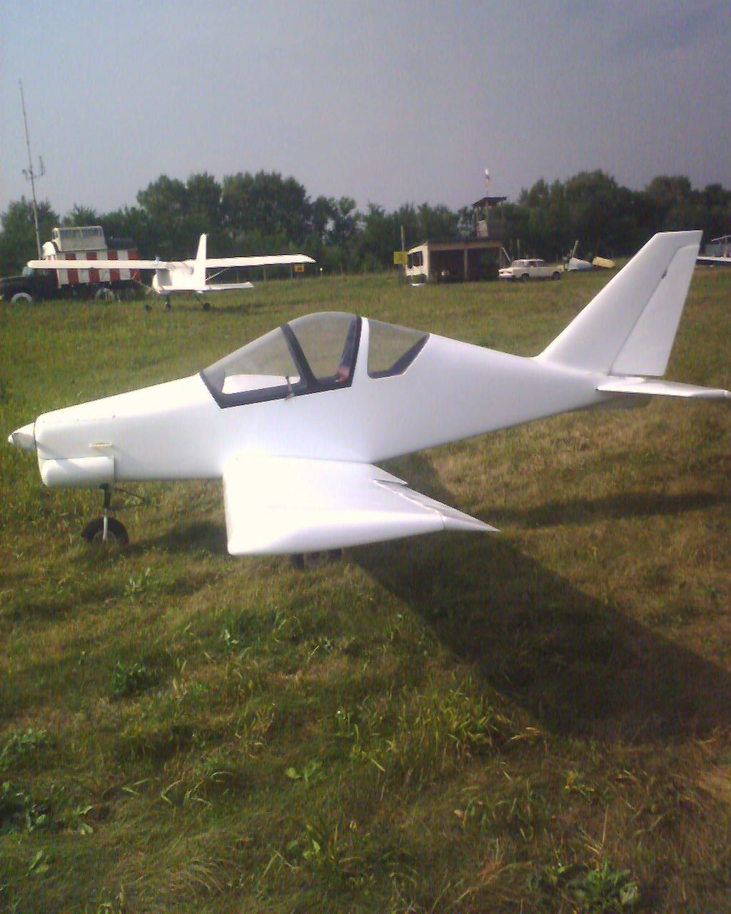

фотки с сотового 🙁
Нормальные фотки.

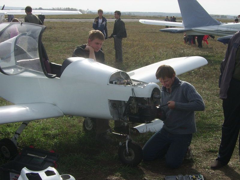

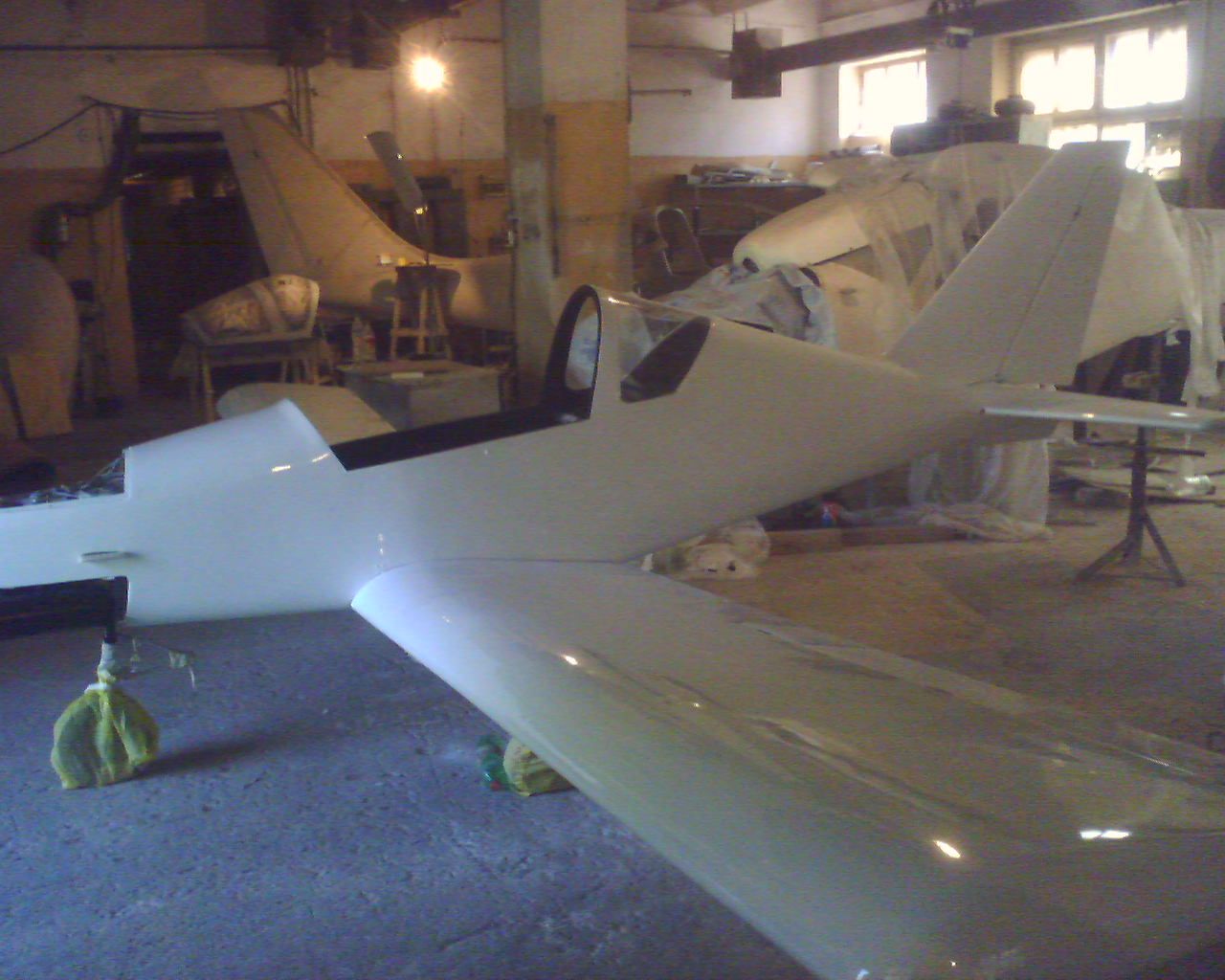

Установка двигателя...
Буран классный движок, а самое главнон дешевый и надежный, да да именно надежный и простой, конечно если лить нормальное масло и нормальный бензин и делать ТО во время, и не устанавливать на него резононсные трубы он чесно даёт свои 30 л.с.  для Соло этого вполне хватает чтоб летать 160 км/ч
