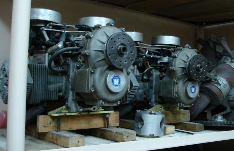

В коталоге Хирта есть варианты и со впрыском, и мощностью 100л.с. . Такой 2хтактник может в любом положении работать. :IMHO
Однозначно Ротакс лучше, я слышал даже конверсии делают в пилотажный вариант, но цена , да и конверсию надо делать, сдесь готовый и на гарантии.

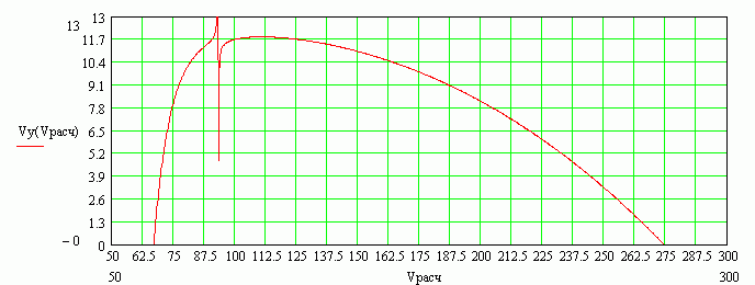

Вот аэродинамику в первом приблежении посчитал, вроде похоже получается.

Двигатели Хирт на складе. на фото.
