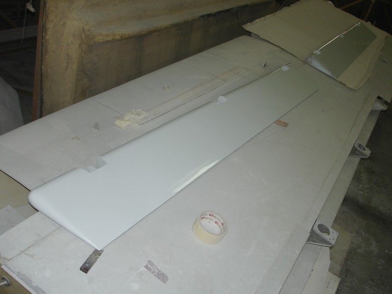

Я со своим КИТом который уже летел, вожусь второй год уже и конца и края нет, вот сегодня наконец покрасили крылья и элероны. Завтро собирать управление, регулировать, контрить.
