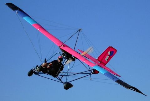

Форумчане стал вопрос о выборе двигателя на этот самолет ? какой лучше купить .может автоконверсию .или мотоконверсию .кто на каких летает? поделитесь пожалуйста.

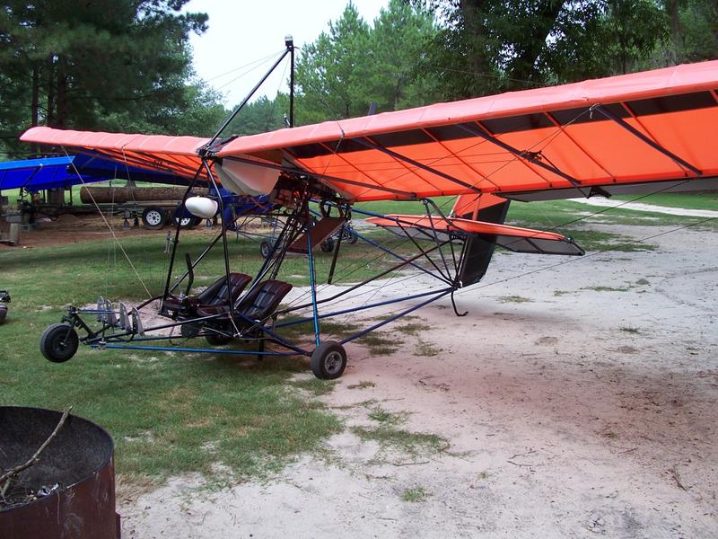

Вопрос форумчанам какая центровка у самолета квиксильвер . собрал самолет и получилась сильно задняя центровка. стопу привязывал сразу после бака .от передней кромки крыла в районе 50 см.
леха (magnum)
Aeropract.ru
Жуковский
У всех до звуковых самолётов должна быть примерно на 25 процентов Хорды от передней кромки.
Самолетов нормальной схемы, но диапазон и 0,35-0,20 может быть. Но надо смотреть Руководство по эксплуатации конкретного аппарата. У высокоплана менее критична задняя центровка. И Среднюю аэродинамическую хорду надо на ось -линию в полете проецировать. И центр тяжести туда же, а не проецировать Ц.Т. на корду на крыле, как делали в технической комиссии на СЛА-85 -91... Обсуждалось на форуме Драгонфлай, его преимущества и недостатки...
