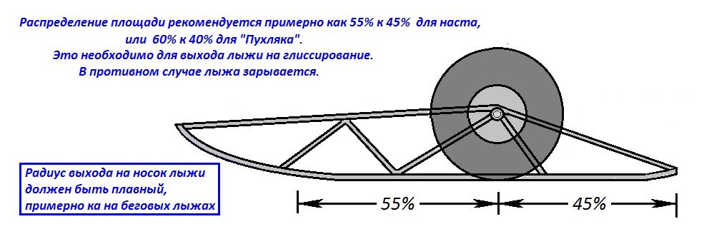

  Хорошее видео.
А вот лыжи не очень.
Насколько я понял их побыстрому сварили за пятницу чтоб полетать в субботу ;)
В принципе если винт не жалко, то можно и дальше пахать снега как уж получилось, но если винт хочется подсберечь, (а снег его жрёт кстати практически как и вода,) то лучше сварить правильные "глиссирующие" лыжи.
  Каркас можно сделать по вашей технологии из профильной квадратной полдюймовой трубы, подошву из Д16Т 1.0 - 1.2мм.  Для вашего случая с взлётной массой в районе 450кг я порекомендовал бы длину 1300мм и ширину подошвы 280мм.
А общую геометрию подошвы можно взять с моего эскиза. ;)
Строитель
Ну на счёт лыж.
Примерно так и делали "за пятницу чтоб полетать в субботу" . Но размер у нас 320х1350, соотношение 60/40. Так  что всё в  норме. Такие брызги снега получаются только в перемётах
Ну и спасибо за советы  ;)

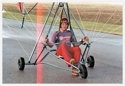

Интересно как в разворот входит балансирная версия Квиксильвера?   Управляемый руль направления-перекрестная связь(Если да, где орган управления РН?) Или в крен входит изменением центра тяжести(отклонением пилота в бок)?
