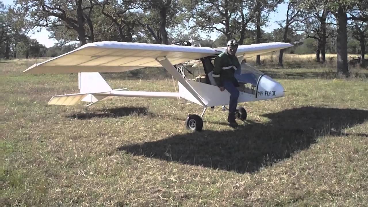

господин опровергатель прописных истин,  хватит врать людям.
, вот этот kolb firefly имеет размах крыла 6,7 м. площадь 10,9 м2. Вес взлетный 227 кг. и соответвенно очень маленькую нагрузку на площадь.  Удлинение 4,8.
И его разработчик на сайте пишет-такое широкое и с маленьким размахом крыло,  сделано чтоб иметь меньшую чувствительность к болтанке. И это самая натуральная правда.  И винт у него БОЛЬШОЙ  1,67 м. И при 40 л с, он  имеет скороподьемность 5 м/сек.

а мой биплан одноместник имеет площадь всего 6 м2 при массе 200кг  и размахе в 5м-- АК мах=11 при 110 км в час и макси в горизонте 160 км в час при моторе всего 25 лс  с винтом диаметром 1.1 м и чё :-?  САХ одного крыла всего 660мм :~) и профиль ламинизированый с острым лобиком и максимальной толщиной в точке 38% сах
