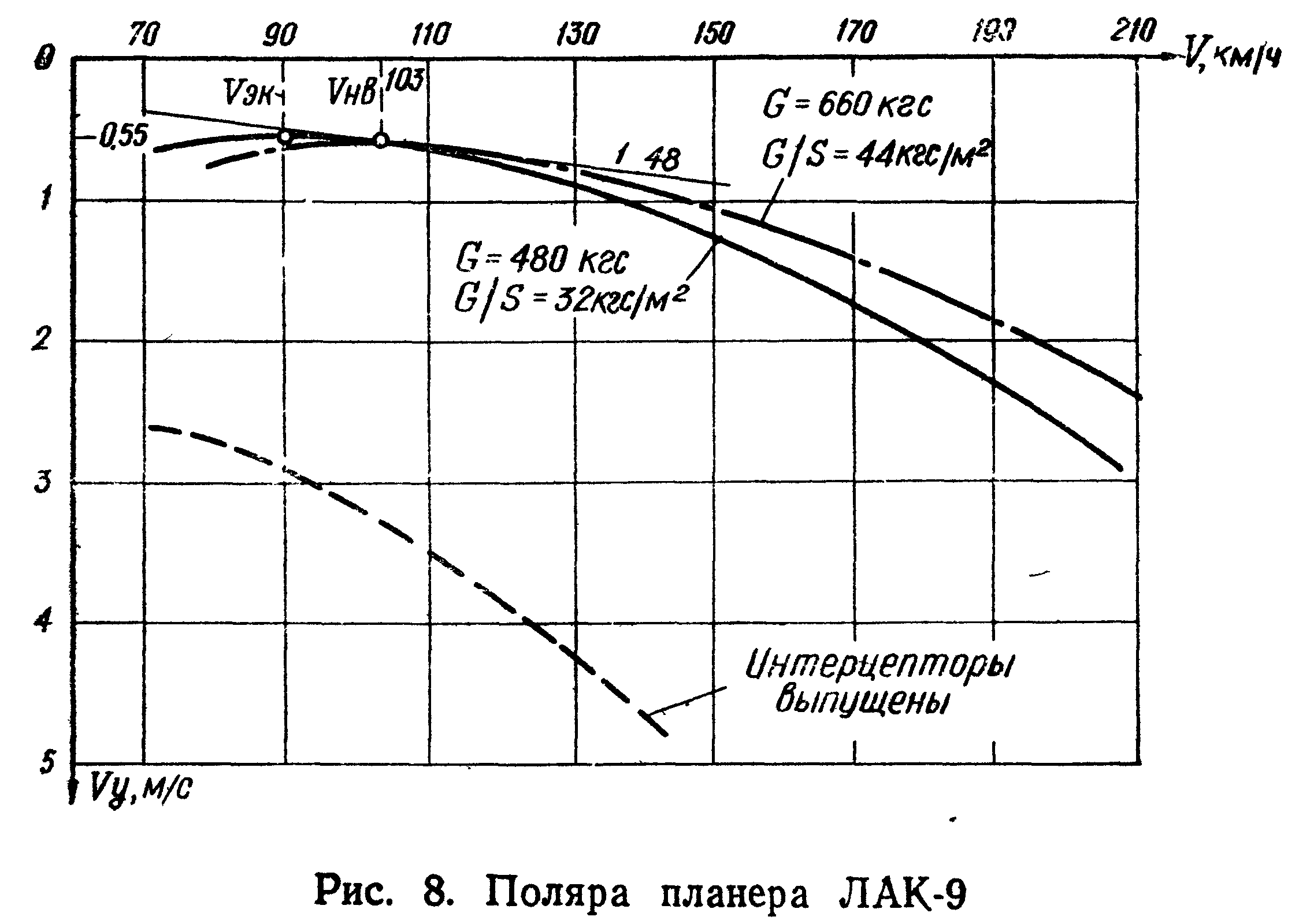

возьмите поляру любого  самолета или планера, и посмотрите: на режиме максимальной скорости у них минимальное качество. У любого. Иначе наиболее экономичным режимом, был бы режим максимальной скорости.
мы же не говорим исключительно о полёте на максималке. Вы сами сказали то, к чему я вёл - сразу, после отрыва, с ростом скорости идёт рост АК до скорости максимального АК и затем падает. Но есть конфигурации, насколько я понимаю, у которых этот участок поляры очень растянут по сравнению с классическими схемами. Вы сейчас сами активны на ветке по дисколётам и видили эти примеры там.
мы же не говорим искоучительно о полёте на максималке. Вы сами сказали то, к чему я вёл - сразу, после отрыва, с ростом скорости идёт рост АК до скорости максимального АК и затем падает. Но есть конфигурации, насколько я понимаю, у которых этот участок поляры очень растянут по сравнению с классическими схемами. Вы сейчас сами активны на ветке по дисколётам и видили эти примеры там.
Растянуто? смотрите как падает поляра вылизанного  ЛАК-9. На скорости 103 км/ч, снижение 0,55 м/сек. Это качество 52. А при 210 км/ч, -3 м/сек. Это качество 19.
Оно конечно развалится, но любой ЛА теоретически можно разогнать до скорости когда качество будет равно Единице. сопротивление равно весу самолета. Это для понимания процесса

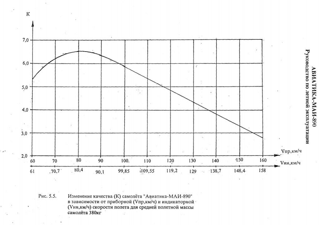

И МАИ-890 Ак=6,5 при 80 км/ч
и 2,8 при 160.
и 2,8 при 160.
Это всё ещё пример крыльев с относительно большим удлинением. Я же уже на дисколёты указывал.
А теперь дорисуйте график для самолей со скоростью отрыва 36кмч и ограничте максимальнодопустимую на 110кмч и будет Вам.
А вы не чего не путаете..... с каких  это пор качество стало зависеть от скорости. Что такое качество, это отношение подъёмной силы к лобовому сопротивлению или их коэфицентов. Да по вашему вертикальная увеличилась но при этом и скорость возросла. Следовательно планер уйдёт на тоже расстояние только за меньше время. Второй вид представления качества. Пройденное расстояние на высоту.  Следовательно качество от скорости не должно меняться. 😉
