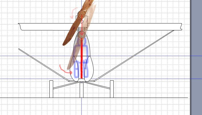

Труба проходит между ног, так что сначала винт достанет до ноги, а потом уже до трубы, а потом и вторую ногу ещё щепками посечёт 😀
    24,1 КБ · Просмотры: 117
Там труба ведь проходит , так что не следует сильно бояться..........ну щепками посечёт малость
Двойной, стальной 5мм трос современный углепластиковый винт с металлической оковкой перерубает влегкую, как зубило, думаю дюралевую трубу он вообще не заметит.
  Согласен,поэтому намекал на щепки.........деревянный винт желательно,без оковок и стеклопластика........вот в Самаре один чел даже головой :🙂 разрушил такой винт(глаз правда вылетел :'()  ! 😉

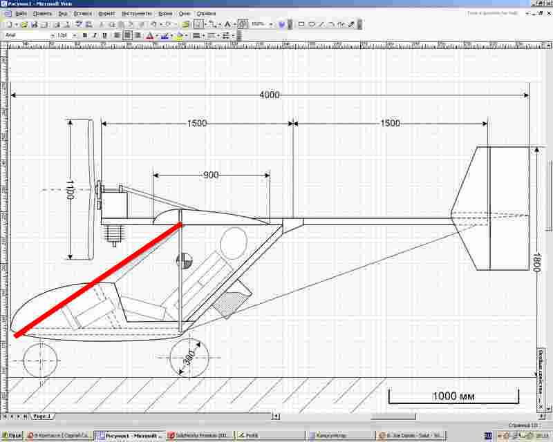

Помнится на закате СССР были выпущены некие тех. требования к конструкции самодельных ЛА. В них много разумных ограничений и требований к конструкции и если память не изменяет, то расположение членов экипажа в плоскости вращения винта не допускалось. Нет, сделать-то конечно можно, но вот техком такой аппарат не прошел бы.
Я боюсь что это не единственная причина по которой сей аппарат слился на техкоме 🙁 но благо ему это не светит 🙂
Сверху то выше, [highlight]а если смотреть сбоку.....[/highlight]
   Мда, при сильном ,,краше,, ............но при сильном ,,краше,, ВМУ в ультралайтах может ,,прилететь,, к пилоту при любой компоновке! :'(  Тогда надо делать совсем другой самоль?! :🙂
Полностью согласен. Шансы отрубить все что ниже плинтуса, велики...
Про сильный краш речи нет, запаса прочности на этот случай у меня явно не хватит...я про то что винт может банально сорваться в полете...парамоторщики же теряют винты иногда. Хотя надеюсь что при таком раскладе винт просто улетит вперед от греха подальше 🙂
Отрубить это пожалуй врядли, но покоцать может одну ногу конкретно...буду думать
