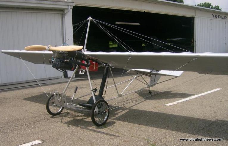

Фар вот твоя мечта  http://www.youtube.com/watch?v=pMefGW1gp6c&NR=1  кто нибудь знает что за самолетик? И крыло вроде классично деревянно?
В оригинале ,в начале20 века,самолетик назывался Демуазель.
Современный-просто Airdrome Dream Classic ).Крыло ,похоже,по ультралайтной технологии сделано. Вот ссылочка:http://www.ultralightnews.com/ssulbg/dream-classic_airdromeaeroplanes/pictures.html
