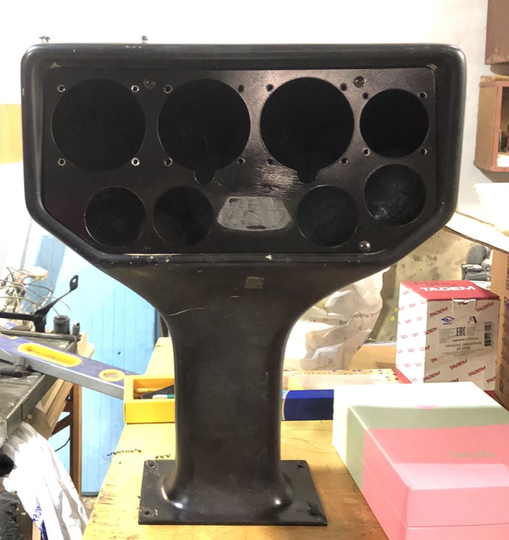

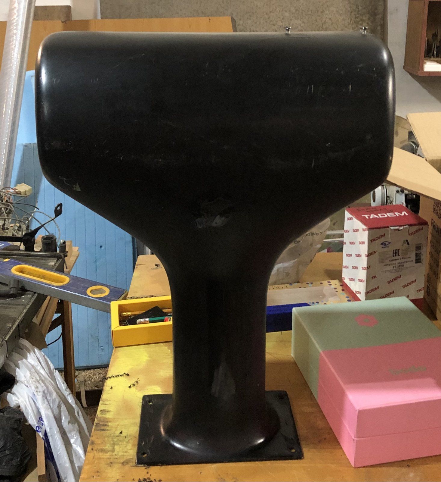

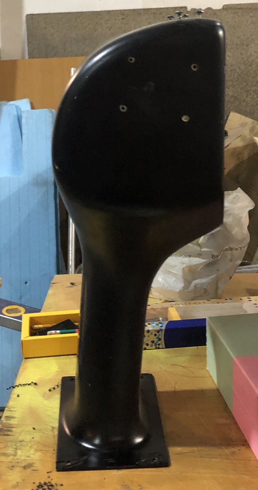

Оригинальный пьедестал под приборы от JF.

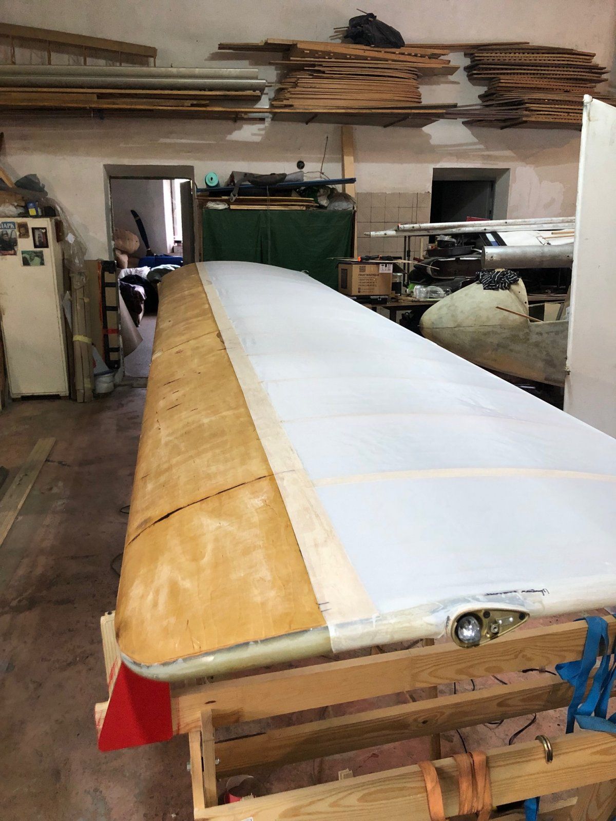

JetFox

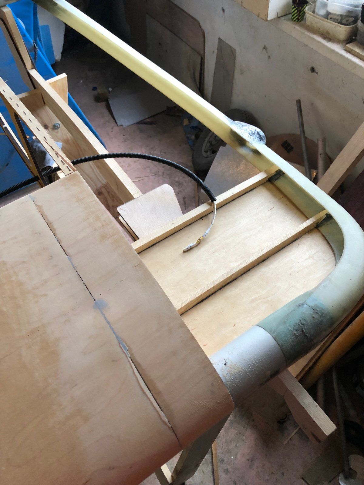

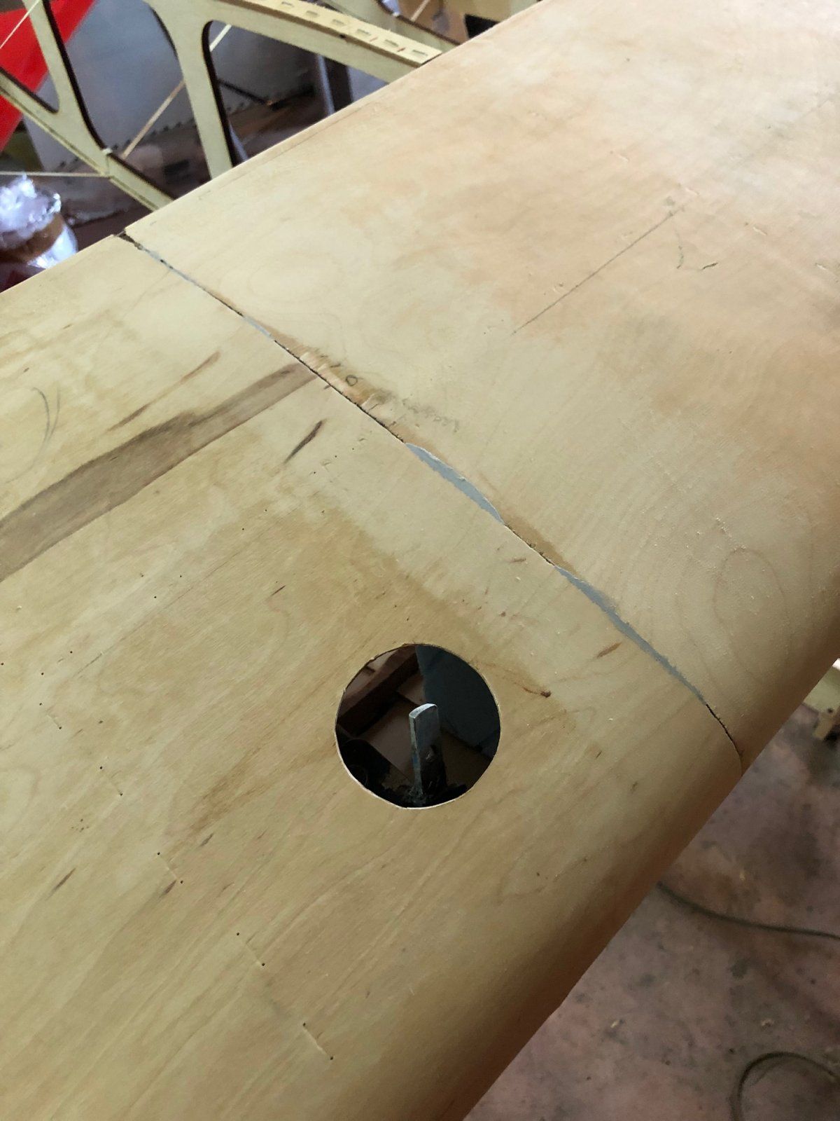

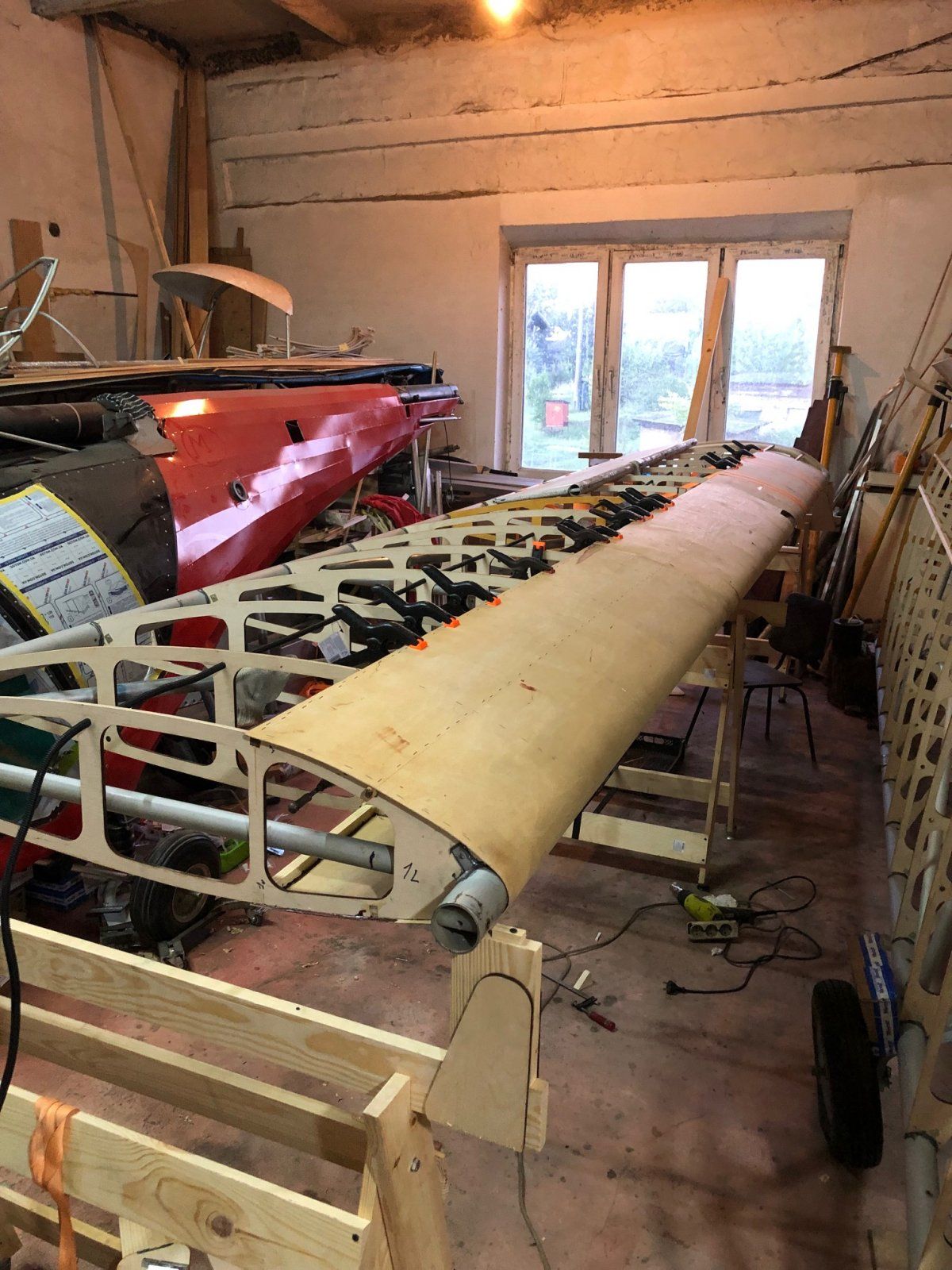

Обшивка крыла, по лобику, имеет внутреннюю полость, в которую, при желании, можно вставить кусок пластика, для придания большей жесткости.
У кого-то есть опыт такой доработки?

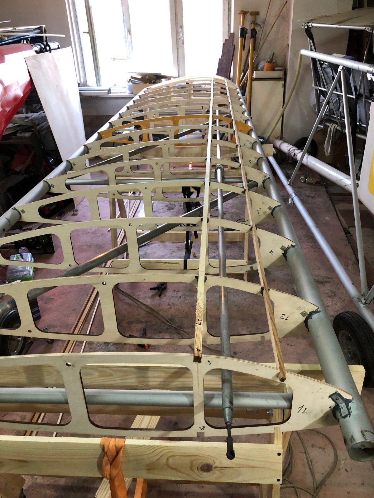

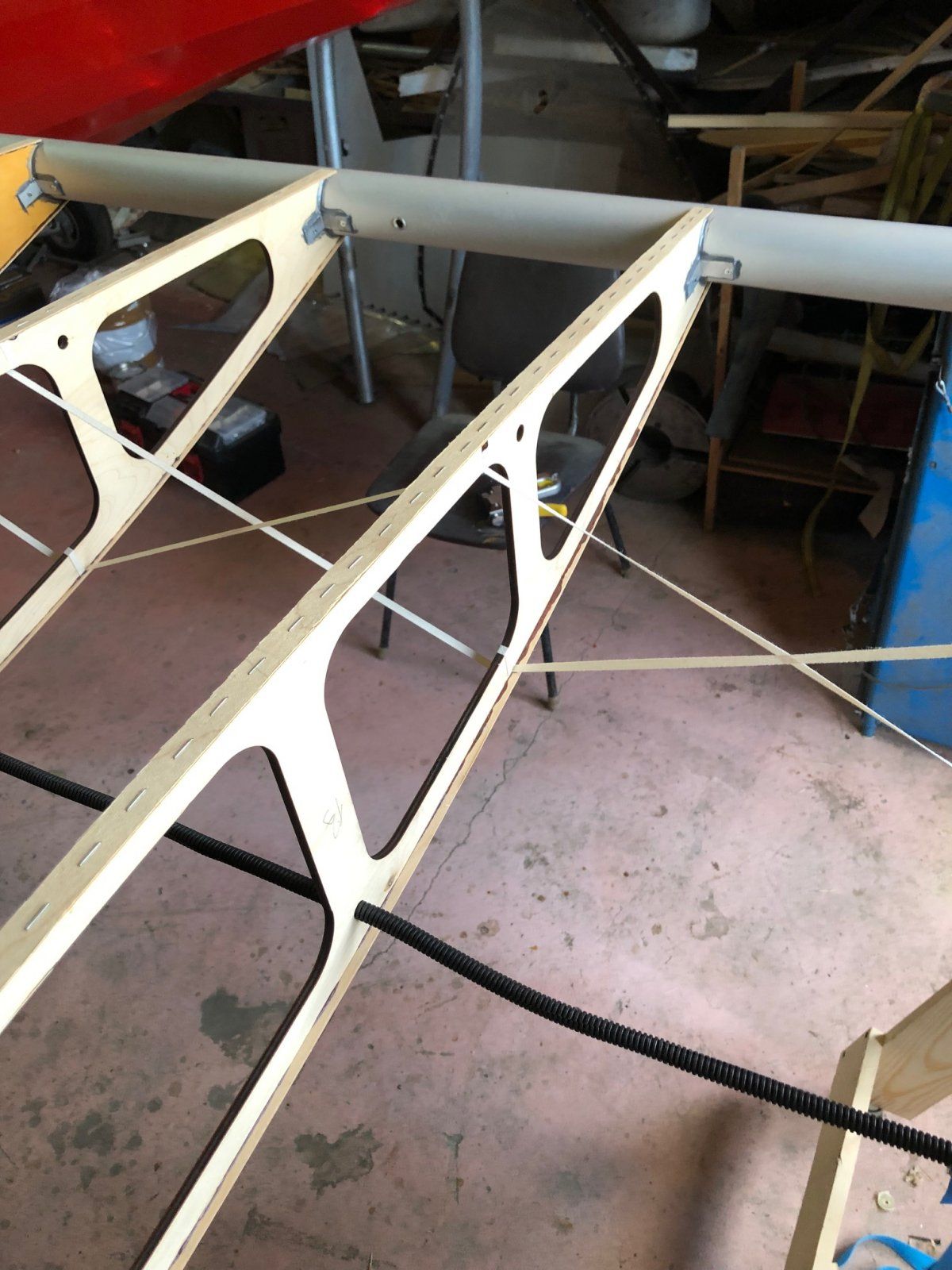

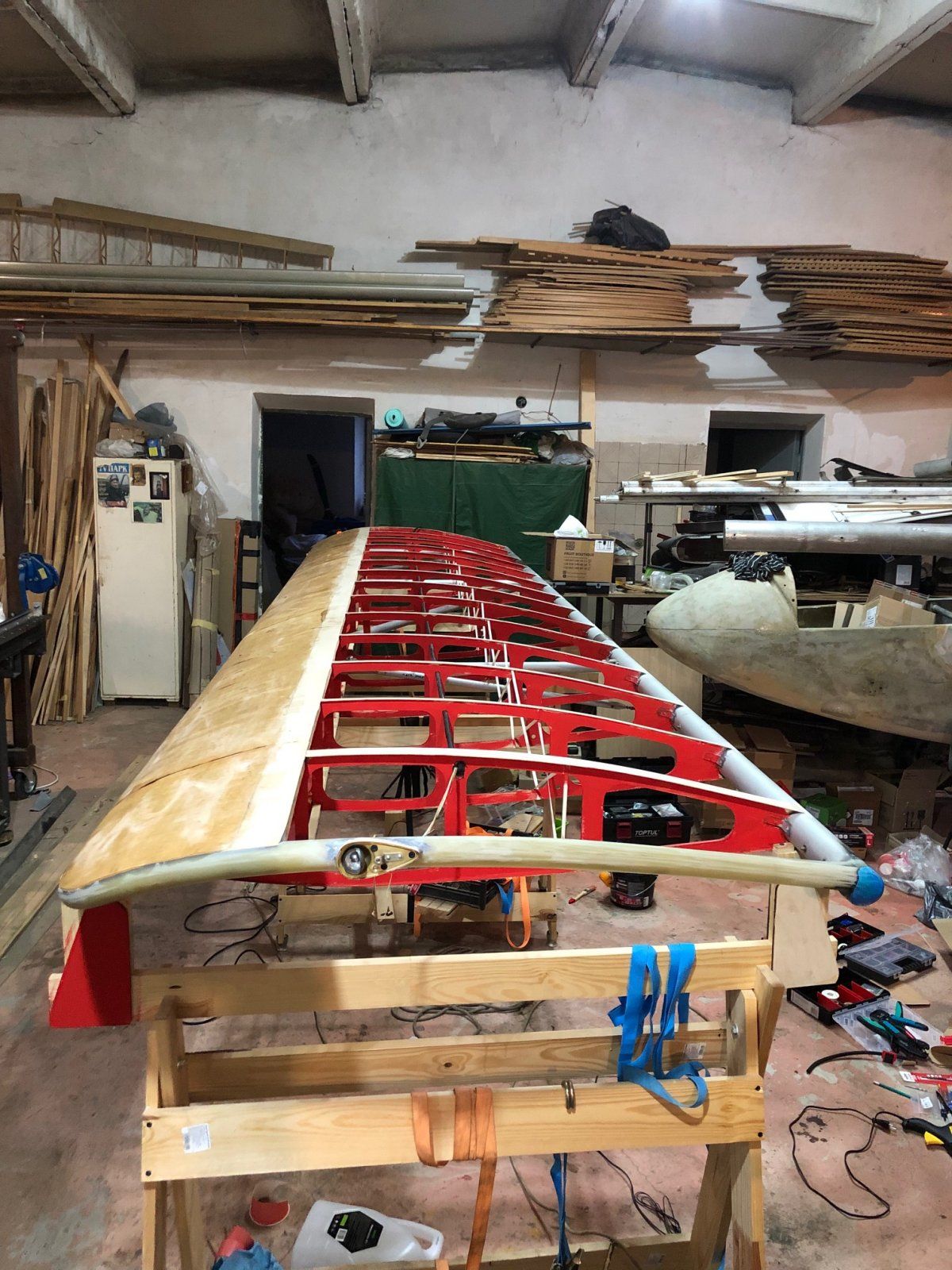

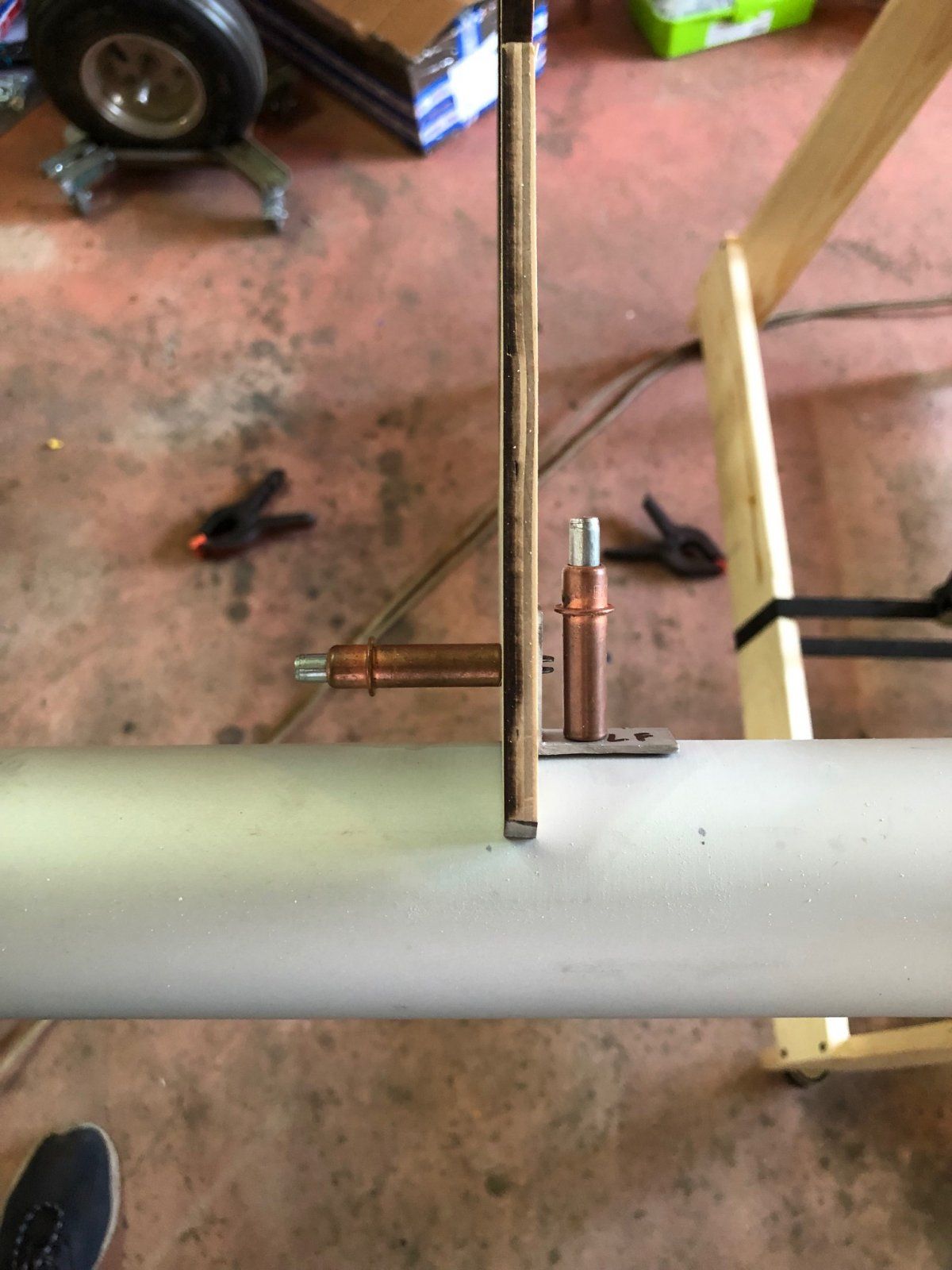

Жесткое крыло на JetFox91

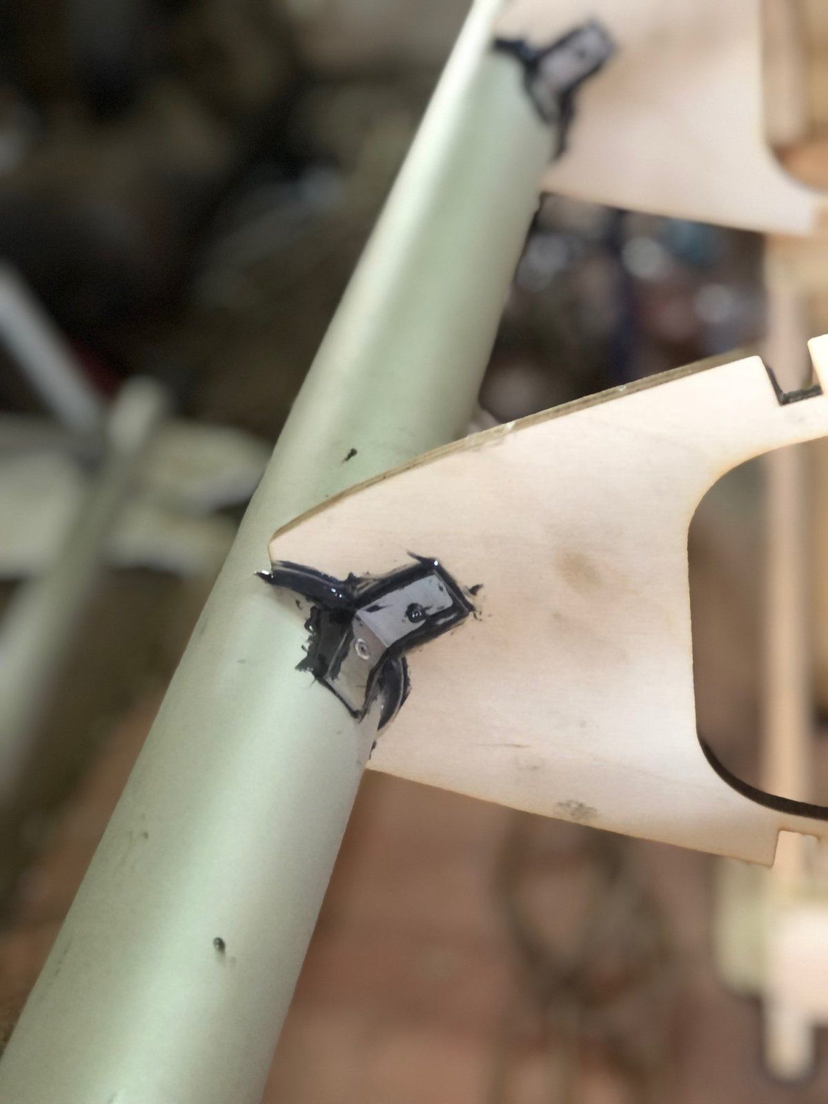

Нервюры: фанера березовая, сорт 1/2, 6мм. Полки фанера 1.5мм
Приклеены на Loctite 9460, и дополнительно приклепаны к лонжерону уголком
Четыре продольных стрингера для крепления лобика, 10х15 и 10х10
Лобик: фанера 1.5мм
Все дерево клеено на Aerodux 185

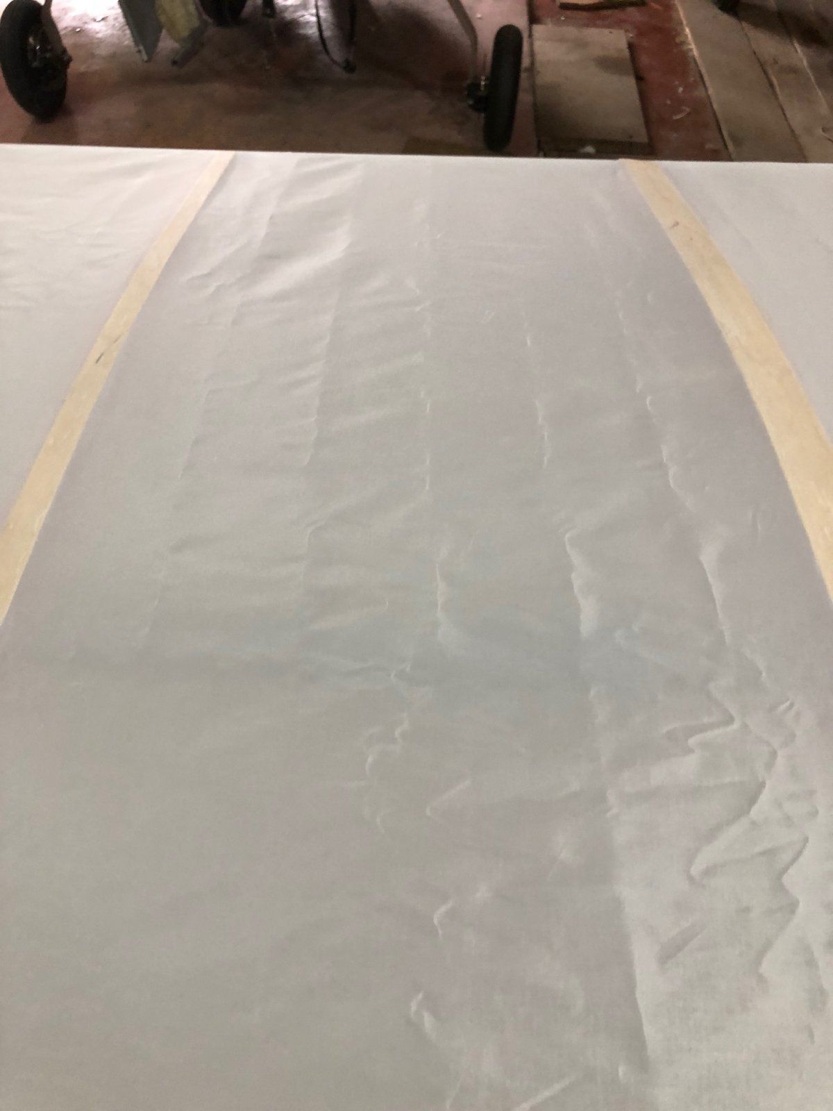

Ткань: Ceconite 102
Материалы для обтяжки: Aerolon (не стал бы использовать второй раз, трудоемко и воняет сильно)
