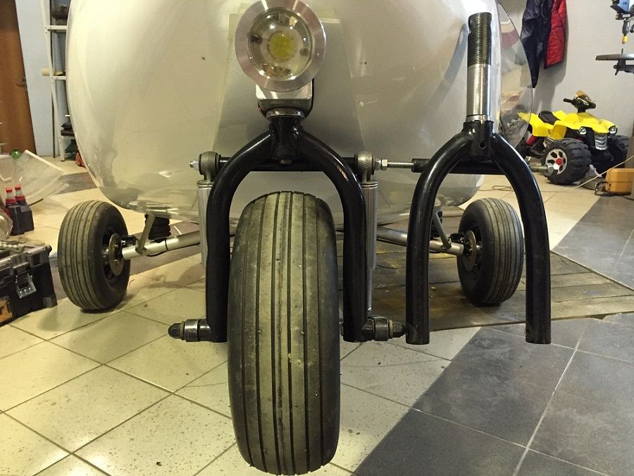

Виктор сделай фото передней вилки -как ее переделал?

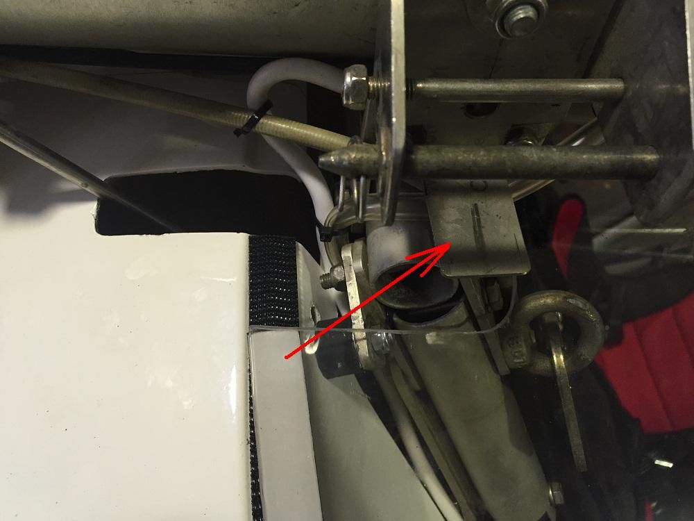

Смотрю стекла оставил внахлест-сделай на обтекателе зуб в районе трубы, чтобы передние стекла  не оттопыривали

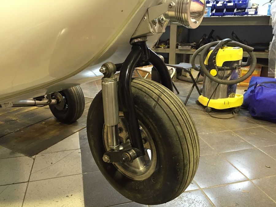

Вилку сделал не много шире и короче под резину на 300, которую взял с основных стоек.

если я правильно рассмотрел, то фара супер - у меня такая же на скутере стоит и светит как ксенон - только не слепит встречку. ровным кругом по земле - просто супер. Только в этом светильнике по пути к светодиоду есть какой блок-схема. Она вызвала доп сопротивление и сожгла мне тумблер на скутере. Удалите его. Фонарь будет греться от светодиода, но в полете ничего страшного - охладиться ( да и фары вкл перестартом и выкл после рулежки)
