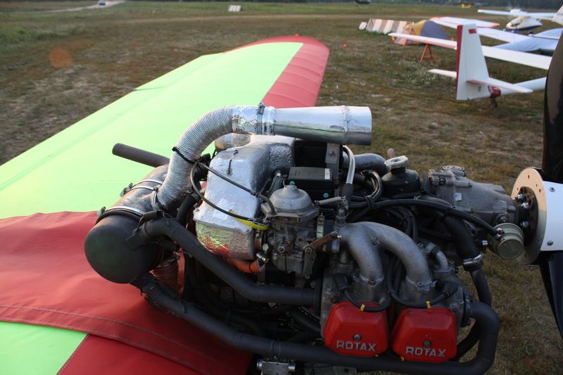

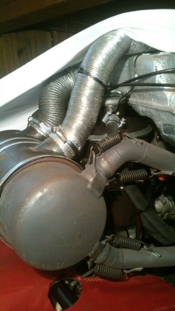

А как Вам такой вариант для сугрева. Думаю жарко будет....
Шикарно, вид обзорный.
У меня на Фоксе система подогрева карбюраторов и отопления такая, правда крайний был при -5. в кабине комфортно, температура карбов +18.  На сегодняшний день "законопатил" все щели в кабине (на джетфоксе их достаточно) выдувало все тепло. Ну и главная задача- закопотироваться, чем сейчас и занимаюсь.

Понятно))) А температуру самой банки глушителя и выходящего воздуха не мерил? Думается мне, что у 582 похолоднее будет...
На выхлопном патрубке 3 го цилиндра в взлетном до 720 градусов, в крейсере до 650 ( на всех четырех патрубках стоят датчики) , сам глушитель не мерил, думаю 500 есть , с капотом добавится.
Если имеешь  в виду уплотнение между рубашкой и глушителем, то  это металлическое кольцо диаметром 8 мм.

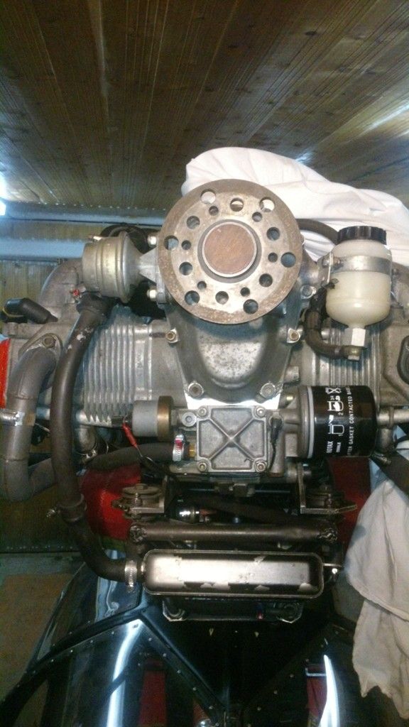

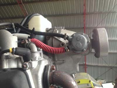

Спасибо SVAL. Значит я правильное место для установки бака выбрал. Ещё вопрос. На фланце ВВ я вижу отверстия крепления втулки винта пересверлены , как сверлили? Разбирали редуктор? Фланец отпускали или прям так на "сухую"? Резьбу видимо не смогли нарезать, раз гайки поставили с обратной стороны, или просто для страховки? Там метал я вам скажу, сделал кондуктор , тоже хотел пересверлить, так сверло этот фланец даже не поцарапало.
Единственное, что неудобно масло сливать с маслобака при замене и контровать сливной болт, в моем случае приходится снимать радиатор ОЖ.
Никак, на 912 заводской фланец имеет отверстия без резьб  под различные ВВ.
