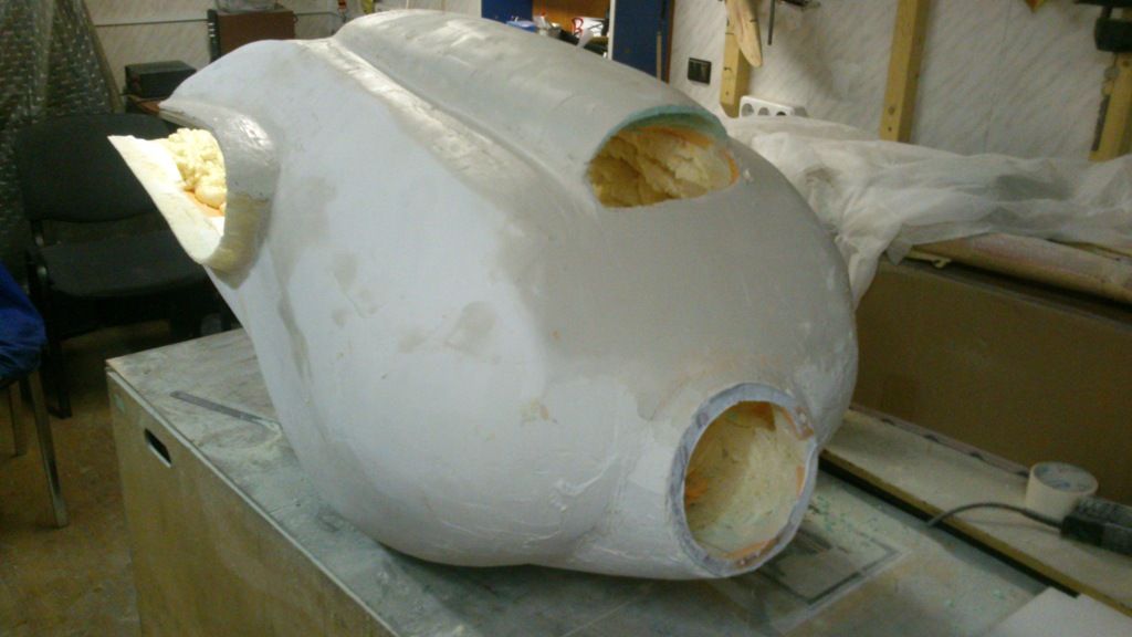

Тоже поделюсь своими трудами. Болван капота на 912 практически готов.

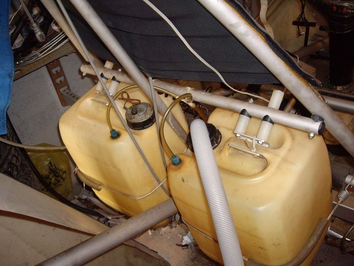

Собираю С-22. Куда идут верхние прозрачные шланги с баков? Как выглядит за креслами ткань или что там стоит за перегородка? Если у кого есть фото, покажите.
верхние прозрачные шланги идут под днище обтекателя, а за креслами устанавливается простая ткань с репейником для крепления

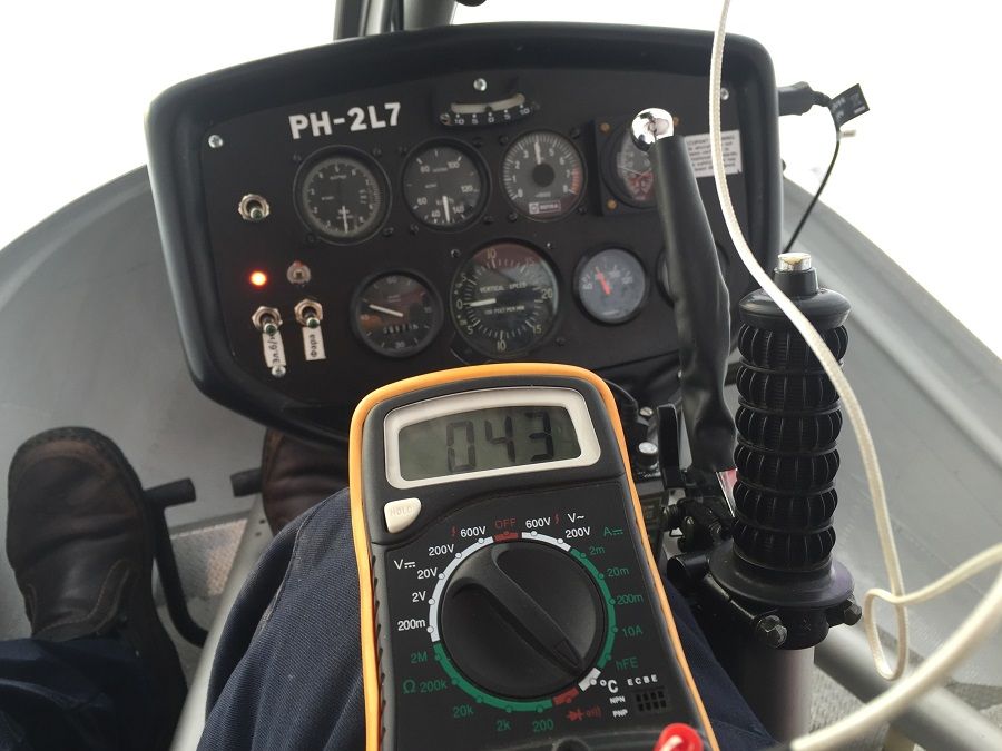

Вот, сделал замеры температуры печки. За бортом -1.

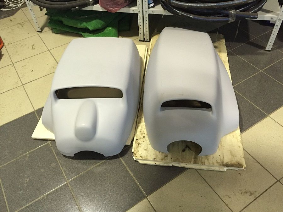

Капоты под 582й готовы к установке.

Мне наверное самому ваять придется, у меня глушитель впуска и расширительный бачок сверху. Ждем снимок установленного!
Интересно, с ними летом движок не будет перегреваться? У меня стоял штатный маленький радиатор, так с ним без капота в жару температура ОЖ лезла под 90. Поставил радиатор от оки, и стало всё идеально, 60-80
. Зимой не пробовал, летаю только летом.
