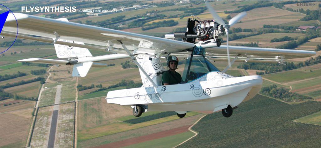

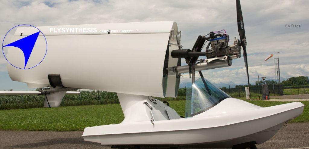

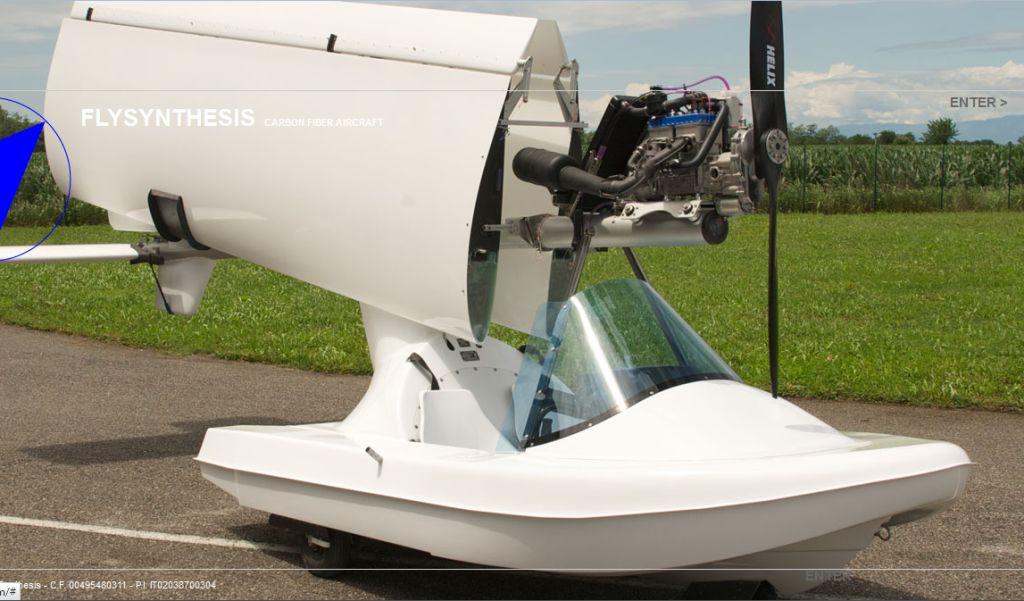

Опять он в моде....
Интересно, пока на ценник не глянешь - что около 73 тыщ евро..... ну, +40% таможня, + доставка....
это фирма
www.flysynthesis.com
а это сам пепелац.... :craZy
http://www.flysynthesis.com/aerei/newwallaby/index.html

Опять он в моде....
это фирма
а это сам пепелац.... Крэзи пайлот
Спасибо за подсказку, классная машина. Хотелось бы на ней полетать.Но может у кого найдется ссылка на конструктивную схему этой машинки.Буду очень обязан.
