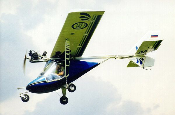

вот на мой взгляд отличное решение -сигма
    28,8 КБ · Просмотры: 149
ИКАР. Задний обтекатель Вам лучше посмотреть в живую. Нужно снять основные  размеры. Посмотреть где вставлены металлические части для крепления к основной трубе.  За плечами Он крепится на 4 подушках. Такие подушки продаются на авторынке к глушетелю мерседеса.
подушки к обтекателю подходят от радиатора волги , но выклеить его самостоятельно очень сложно-лучше сделать короткий как в сигме из ткани или дюраля.

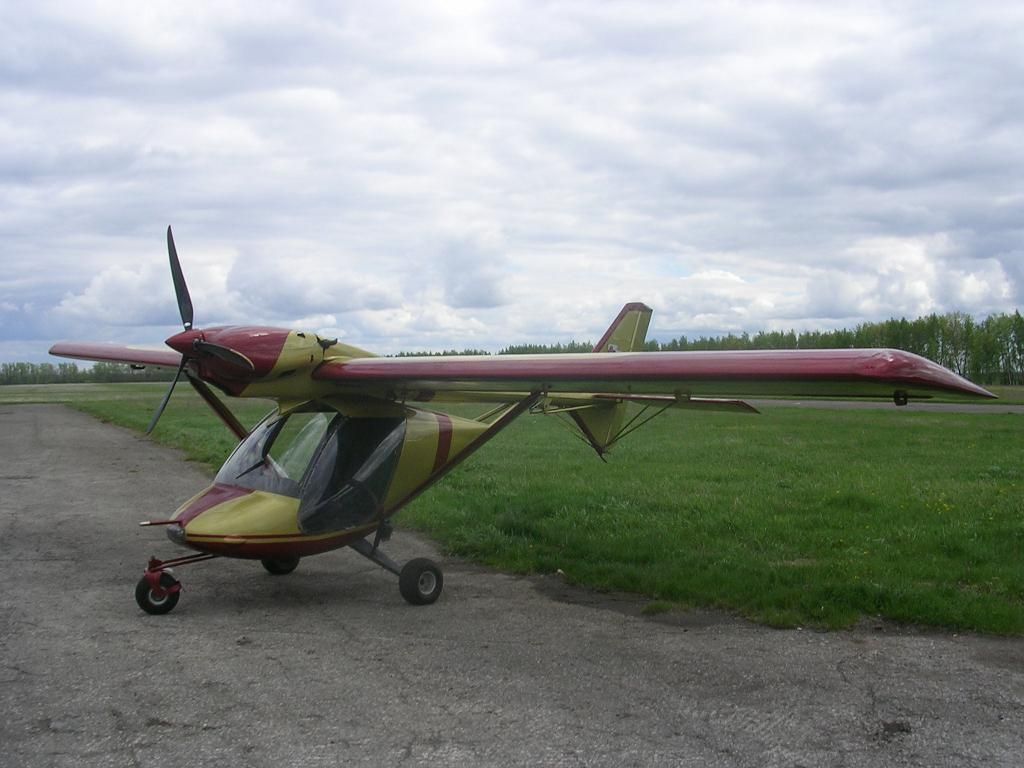

Удивляюсь такому вопросу от человека летающего.Может стоит заглянуть в авиационный букварь -аэродинамику? Там есть картинка распределения подъемной силы по профилю крыла. Именно на лобике крыла возникает большая часть подъемной силы . И чем он круче(лобик, или толще профиль), тем большую подъемную силу имеет крыло ( закон Бернулли). И поэтому, при любой возможности желательно иметь как можно более точно воспроизведенный профиль носовой части крыла. Дабы избежать потерь в подъемной силе и в сопротивлении.
Не удивляйтесь! Всегда бесили такие высказывания. Тогда вопрос - почему немцы сделали примерно 2500 штук и не парились на эту тему? Не скайренджер и прочие однотряпошные собратья!
Я задал вопрос не для объяснения закона физики, а что это даст на самолете ИКАРУС. Летает он прекрасно - не видел не одного отрицательного отзыва.  Я как раз летаю и меня все устраивает и так.

Так вот и спрашиваю ещё раз - что будет такого? Взлетать с места будет, 50 кмч прибавит в горизонте? Денег и сил потребует? Что даст жесткий лобик именно на ИКАРУСЕ С-22?
Он и так выполняет поставленную задачу - ВОЗДУШНАЯ ПРОГУЛКА, обучение и просто красивый самолет.

Не нужно беситься. Я не собираюсь обвинять Вас в безграмотности. Если Вы это поняли так-извините меня. На вопрос Ваш я ответил ранее. Он прекрасно летает и нет отрицательных отзывов потому, что он и проэктировался ранее на эти параметры полета согласно технического задания. И если начать что-то изменять в его конструкции-это приведет только к ухудшению летных данных. Или это будет уже не Икарус, Дж.Ф и пр. Здесь говорится о том ,как улучшить латные х-ки. В данном случае-скорость. Я и написал,что любое строгое выдерживание контура ( в первую очередь лобика крыла ) профиля крыла приведет к улучшению характеристик. Но двойная обшивка со вставкой не намного изменят параметры. Что бы чего-то добиться, нужно делать жесткий лобик. Пластик,дюраль... А это на крыле Икаруса сделать не просто. Фактически крыло нужно переделывать, что потянет за собой изменение других параметров (вес и все,что с ним связано ). И получится уже не Икарус (какой он создавался изначально) И совсем с другими характеристиками. Поэтому, в пост 1356 я и написал,что может быть оставить его таким, как он изначально создавался. Не изменяя конструкцию. Хотя я думаю не плохо было бы сделать на нем управляемые закрылки. Все равно часть элеронов которая находится ближе к фюзеляжу, мало что дает при выполнении виража ( малы моменты крена).Для этого необходимо поставить управление элеронами как это сделано на ДжФ. Это сделать не трудно, а посадочные и взлетные характеристики были бы гораздо лучше.
