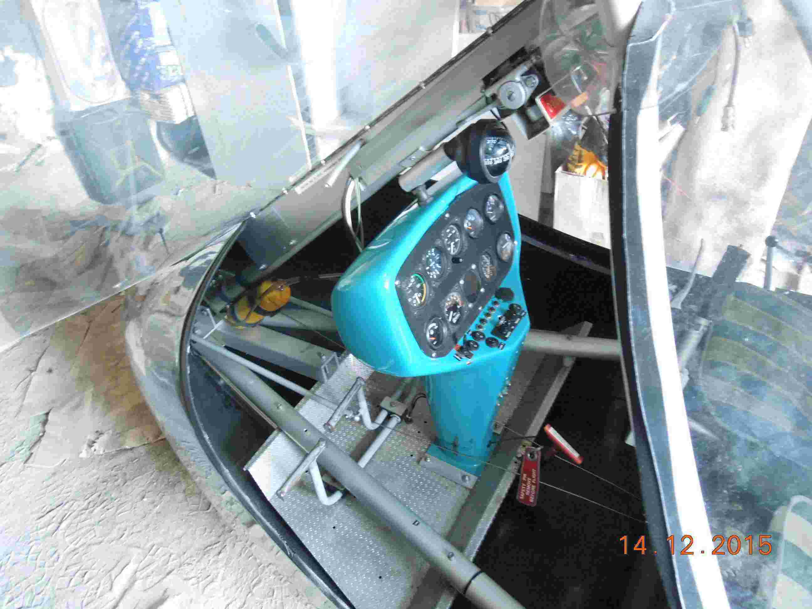

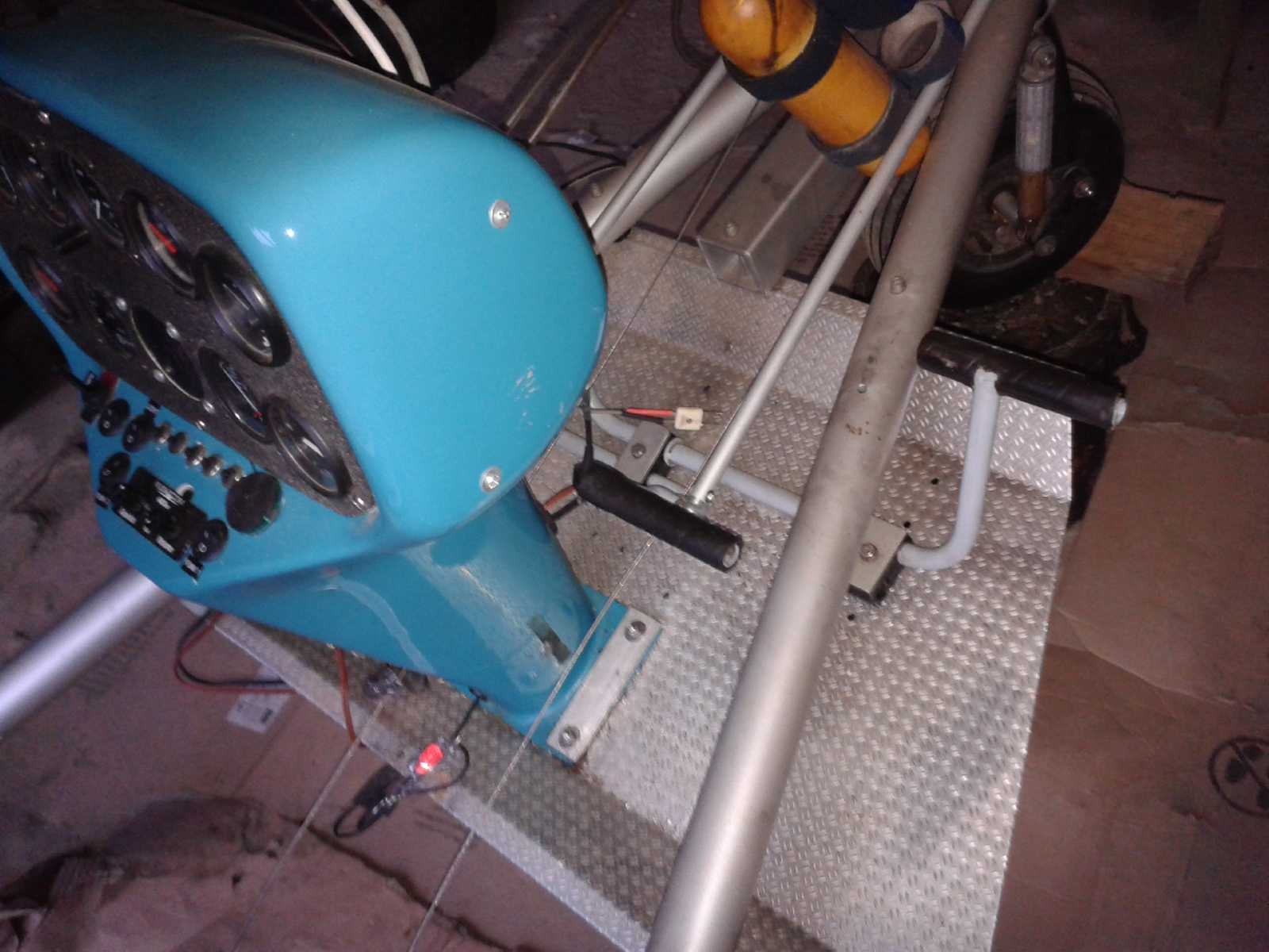

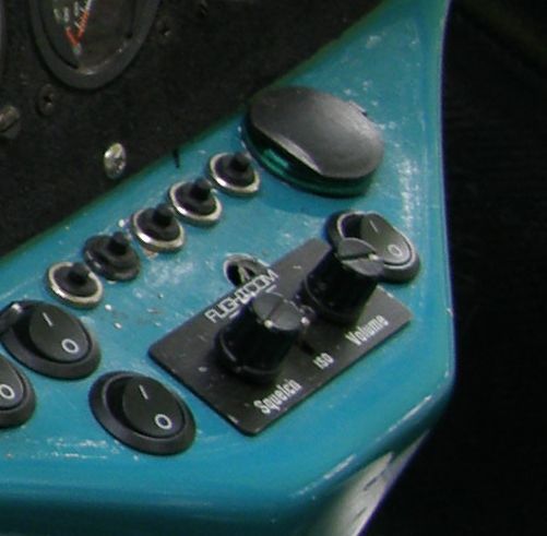

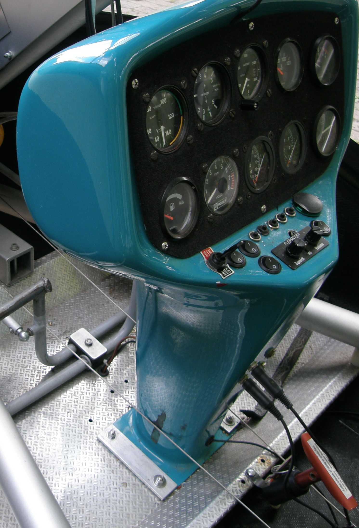

Рация у меня вмонтирована в приборную панель сразу снизу под черной панелью
    108 КБ · Просмотры: 207
Если нужны размеры скажите уточните какие.
    87,3 КБ · Просмотры: 209

такая большая панель приборов ( завидую)
Не стоит завидовать, скорее это дань моде. Прикиньте, в процентах, сколько времени Вы уделяете в полете  тому или иному прибору. Например- ВД-10 (а тем более ВД-20 и т.д.) вполне можно было бы заменить на парашютный высотомер (и размеры меньше и легче по весу) 2,5км-выше делать нечего.Так же и компас: одна возня со списанием девиации, учетом местного магнитного склонения, а на разворотах все равно невозможно считывать показания.Тогда уж лучше GPS. А по мне, на таких самолетиках полет нужно чувствовать задом, и получать  удовольствие от полета, а  не сдавать экзамен летая по приборам. Приборов должно быть самый минимум.
Прошу,подскажите какая у Вас р.станция. Если можно и частоты( КВ или УКВ). У Вас летный шлемофон? Какой микрофон? Пробовали встраивать наушники в мотокаску-в полете слышимость паршивая , с микрофона ничего не слышно, с ларингов еще куда ни шло.
На взлетном режиме вообще ничего не слышно.Кабина открытая.Пытался подключить шлемофон-нужно менять ШРы.Не стал ломать то,что есть.
Та же проблема была на сильвере, дело не в ветре, а в помехах от зажигания. Экранировать нужно.
Мотор Р-912 . Что конкретно в нем экранировать?.Если помехи от зажигания-то это широкополосная помеха.Какой и где ставить экран? Экран по питанию?
Рация такая
    29,9 КБ · Просмотры: 153
Подключение снизу

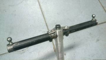

Кому интересно... На своем JF избавился от люфта носовой стойки таким образом :

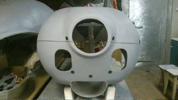

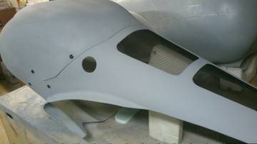

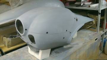

А такой капот получился на Р-912, в следующие выходные испытание.
Классный капот. А торможения потока охлаждающего воздуха не будет? Поделитесь опытом,как выклеивали и из чего капот. Одноразовый или есть матрица?

Рация такая
Рация покупалась отдельно или была в комплекте? Если можно дайте фото наушников и микрофона вместе с соединительной фишкой.Где находится кнопка Пр/Пер.?
