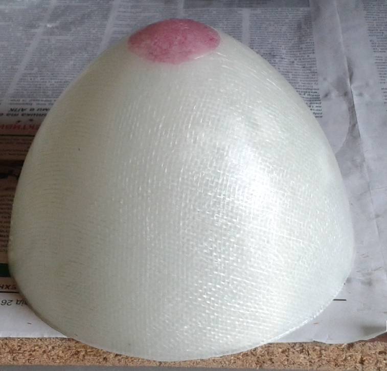

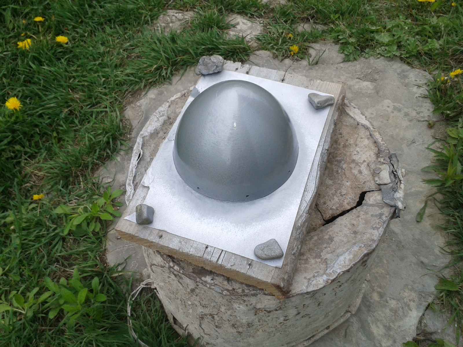

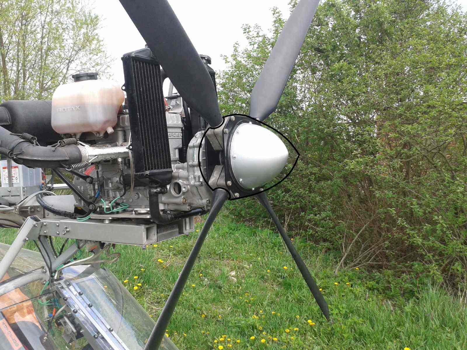

Сделал кок винта на С-22
    118,6 КБ · Просмотры: 170
3 Слоя стеклоткани 200.
    47,6 КБ · Просмотры: 164

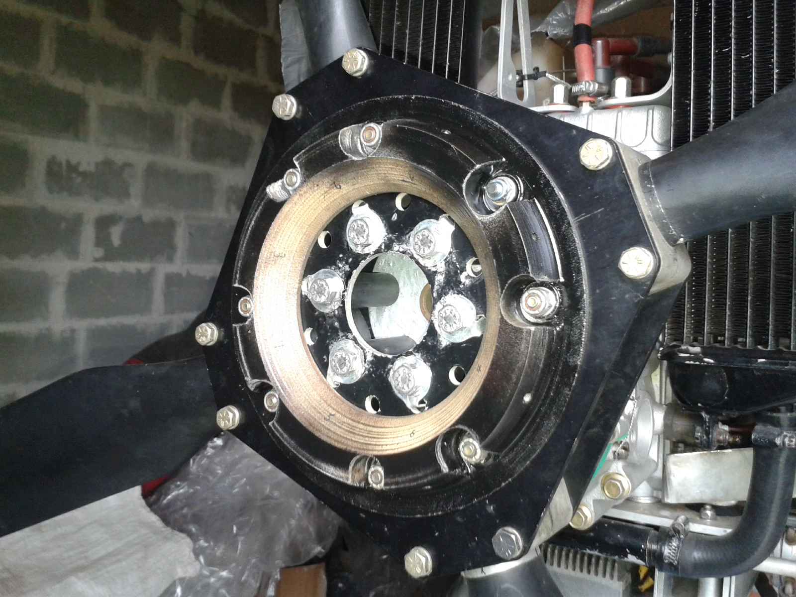

Крепление из текстолита с металлическими втулками.
    132,6 КБ · Просмотры: 148

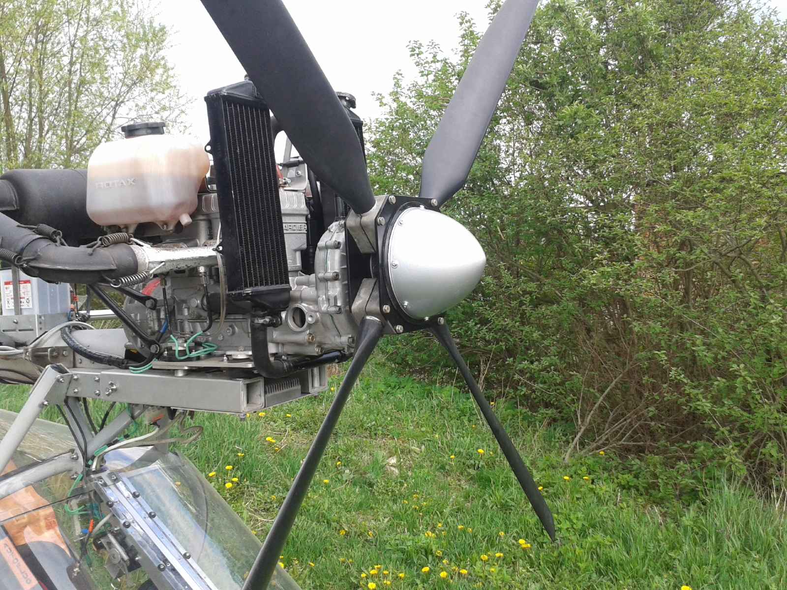

Установил. Кто что скажет о возможности эксплуатировать данную конструкцию?
    231,6 КБ · Просмотры: 139
Пробовал регулировать угол лопастей. По инструкции для 4 лопастного винта  диаметром 1,72м угол на r=0.86м 14,5 градусов. Когда увеличивал угол 15,5 и 16,5 увеличивался шум, лопотание и соответственно вибрации. Остановился на 15 градусах.
"Не читайте на ночь советских газет!"(с) Ставьте по оборотам двигателя. Для Вашего на полном газу д.б. 6200-6500.
В полёте на этом самолёте раскрутки НЕ БУДЕТ, обороты вырастут максимум на 50 об/мин.
Да, если при начале "лопотания"( а это срыв на лопастях начинается ) обороты больше, чем 6200-6300 есть смысл поставить винт или большего заполнения или большего диаметра-этот слишком "лёгкий". Ну, или у редуктора передаточное уменьшить.🙂
Я так понимаю, у Вас редуктор 3.47?  Если да, то до ограничения по Маху на нём для этой комбинации двигатель/винт- как до неба.
На какой скорости полета собираетесь летать? На эту скорость и надо настраивать винт. Естественно, если настроить винт на статику то, у меня получается угол на r=0.86м равен 12 град 50'.
Если настроить винт на V=90 км/час то, у меня получается угол на r=0.86м равен 16 град 38'.
Поэтому при настройке винта на более высокую скорость полета, при разгоне самолета от V=0 ,при этой скорости могут наблюдаться явления, которые Вы описали, до нужной скорости, работа винта будет приближаться к расчетному режиму, т.е. к расчетной скорости и те явления будут исчезать.
Отсюда вывод: на земле винт надо затежелять настолько, что бы он имел достаточную тягу для взлета. А дальше, выйдя на расчетную скорость, он выйдет на режим нормальной работы.

Собираюсь иметь 100-110 в крейсере. Нужно будет как то усилить передний обтекатель. Вибрации (колебания) края обтекателя, при увеличенном угле, наблюдались чуть далее ручки газа.
Скиньте фото замка дверей, хочу увидеть как это выглядит в оригинале.
Сегодня перепроверил угол. оказалось 15,8 градусов. Раньше значит было 18 градусов. Я еще попробовал повернуть только одну лопасть на  18 градусов. Отчетливо шли удары по обтекателю от 1 лопати. Это наверное на ней проходил срыв. Вышел из кабины и на 3000 об двигателя просто шли удары воздуха в лицо.
На таком угле думаю можна разламать обтекатель и стекла соответственно поэтому пока остановился на 15,8 градусах.

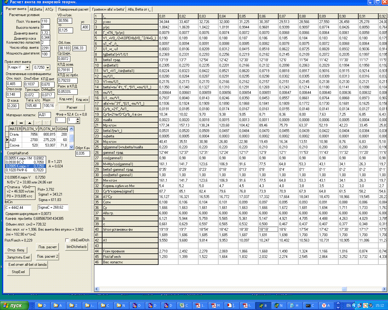

Для оборотов на винте 2291 об/мин, на моторе 5500. Мощность мотора 100 л.с. Диаметр винта 172 см.
Могу все пересчитать, если дадите более точные данные:
Диаметр =
Количество лопастей =
Мощность мотора =
Обороты мотора на этой мощности =
Скорость полета =
Все считается для высоты полета Н=0.
Диаметр не рабочей части лопасти =0,2*D.

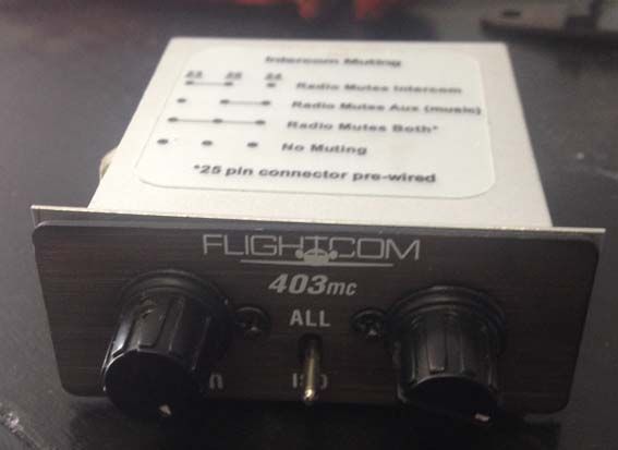

Не вводите народ в заблуждение. Это даже близко не рация.
Это всего лишь интерком. А вот рацию я на фото не вижу. Ищите, если она вообще есть. Должен быть как минимум индикатор и настройка частоты.
