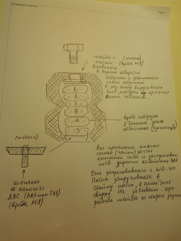

SLV, я чуть позднее сфоткаю ручные наброски - схемы-чертежи крепления резинок от ГАЗели.
Однако скажу пару слов - покупать надо как ГАЗелевские - 2 штуки, так и ВАЗовские ( которые розово- оранжевого цвета от ваз2112 ) + WD40. Последняя позволит все это за пресовать легко, потом высохнет и все будет крепко. Обращаю внимание, что подушки помягче, что положительно сказывается на комфорте, но при этом прожимаются от наездников - а это уже угол атаки при взлете - ну типа наверно пара метров разбега плюсом))) - я лично не заметил  бы

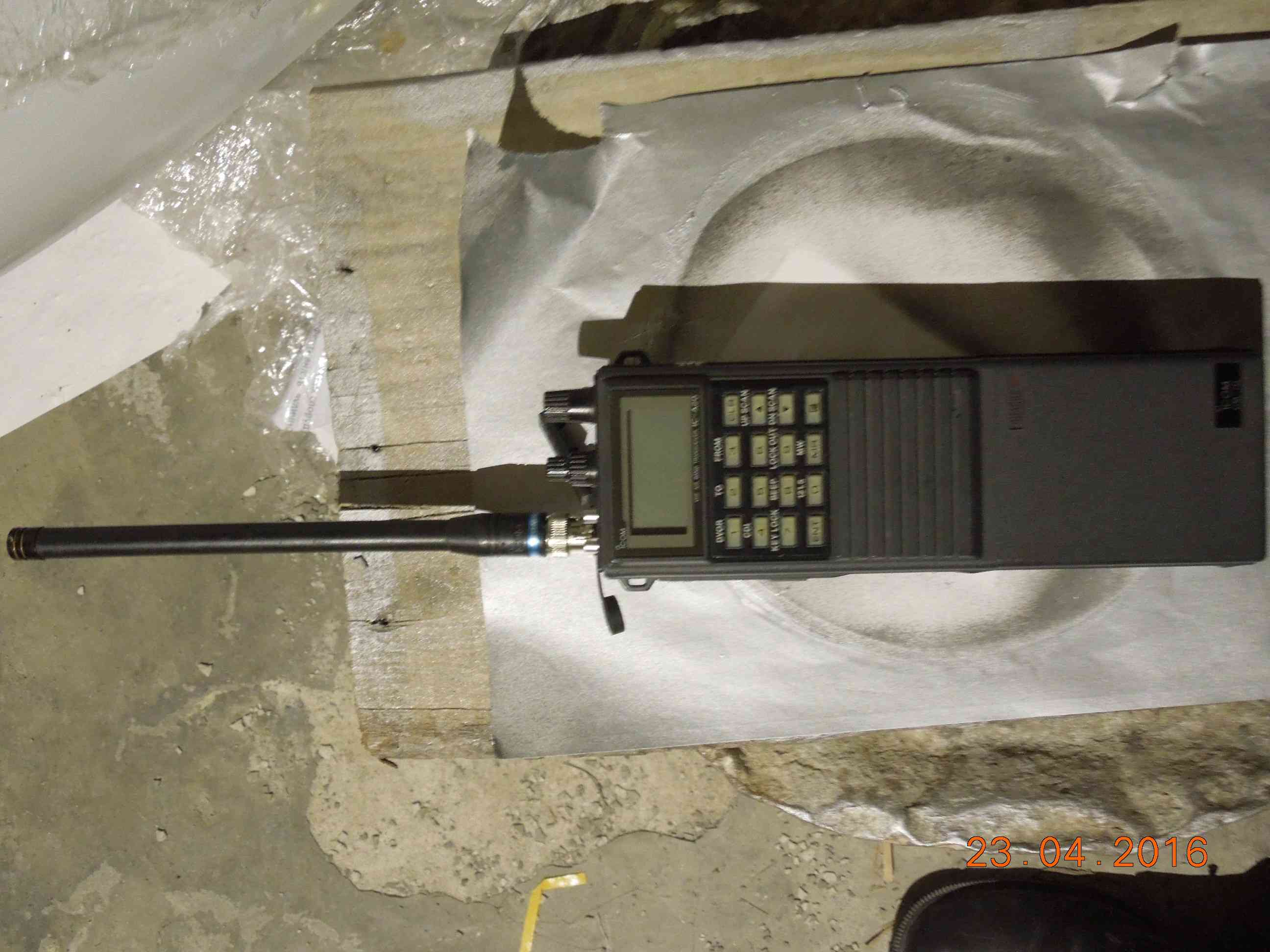

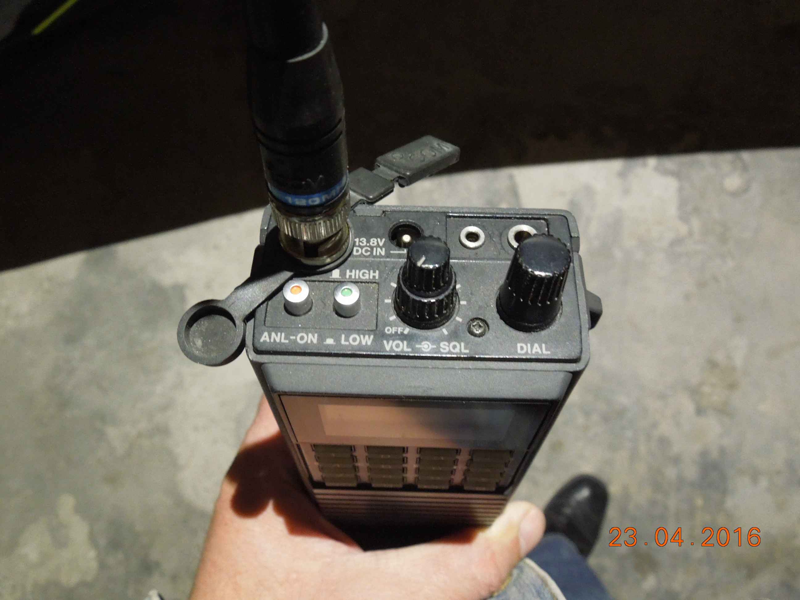

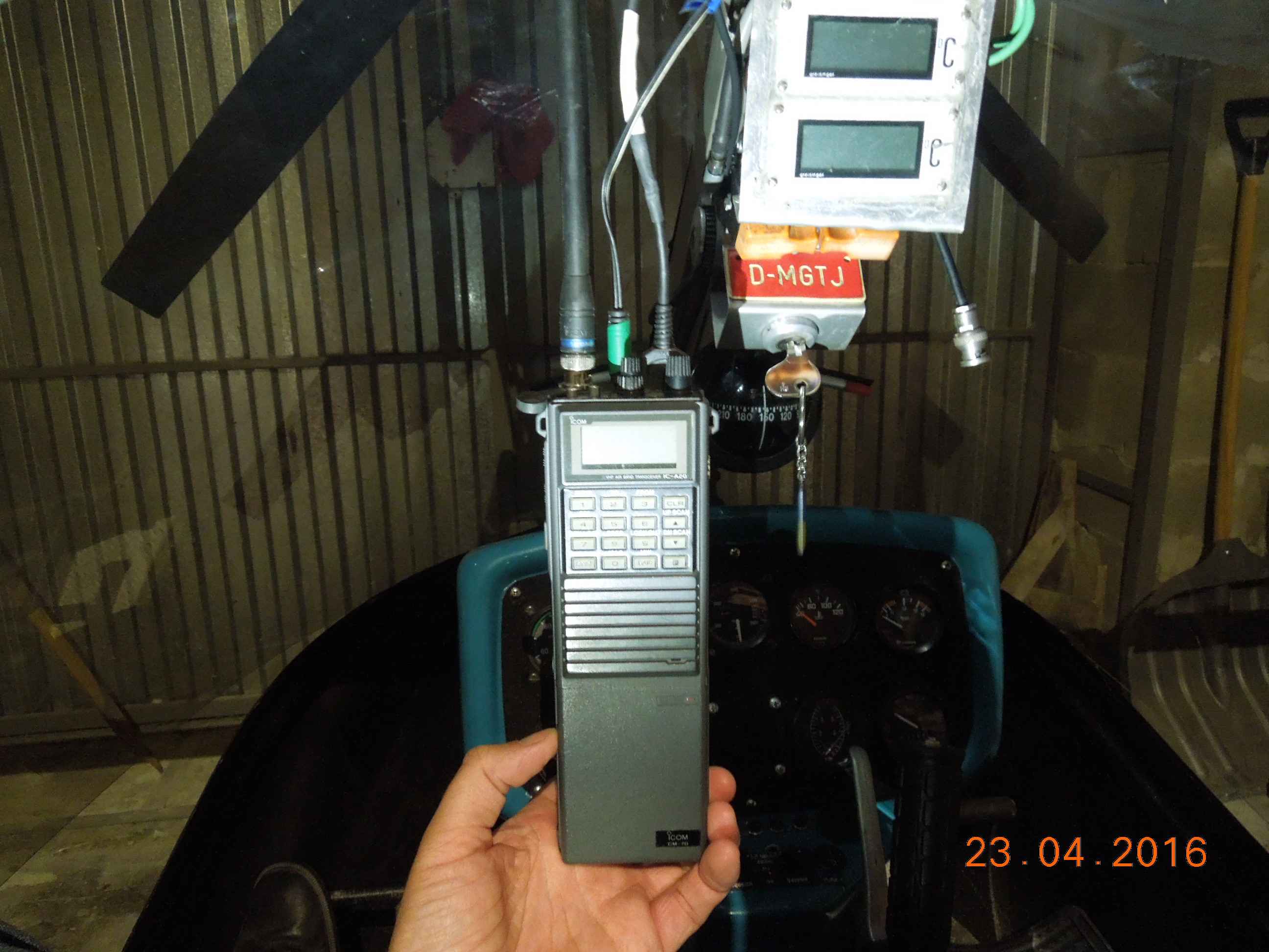

Не вводите народ в заблуждение. Это даже близко не рация.
Это всего лишь интерком. А вот рацию я на фото не вижу. Ищите, если она вообще есть. Должен быть как минимум индикатор и настройка частоты.

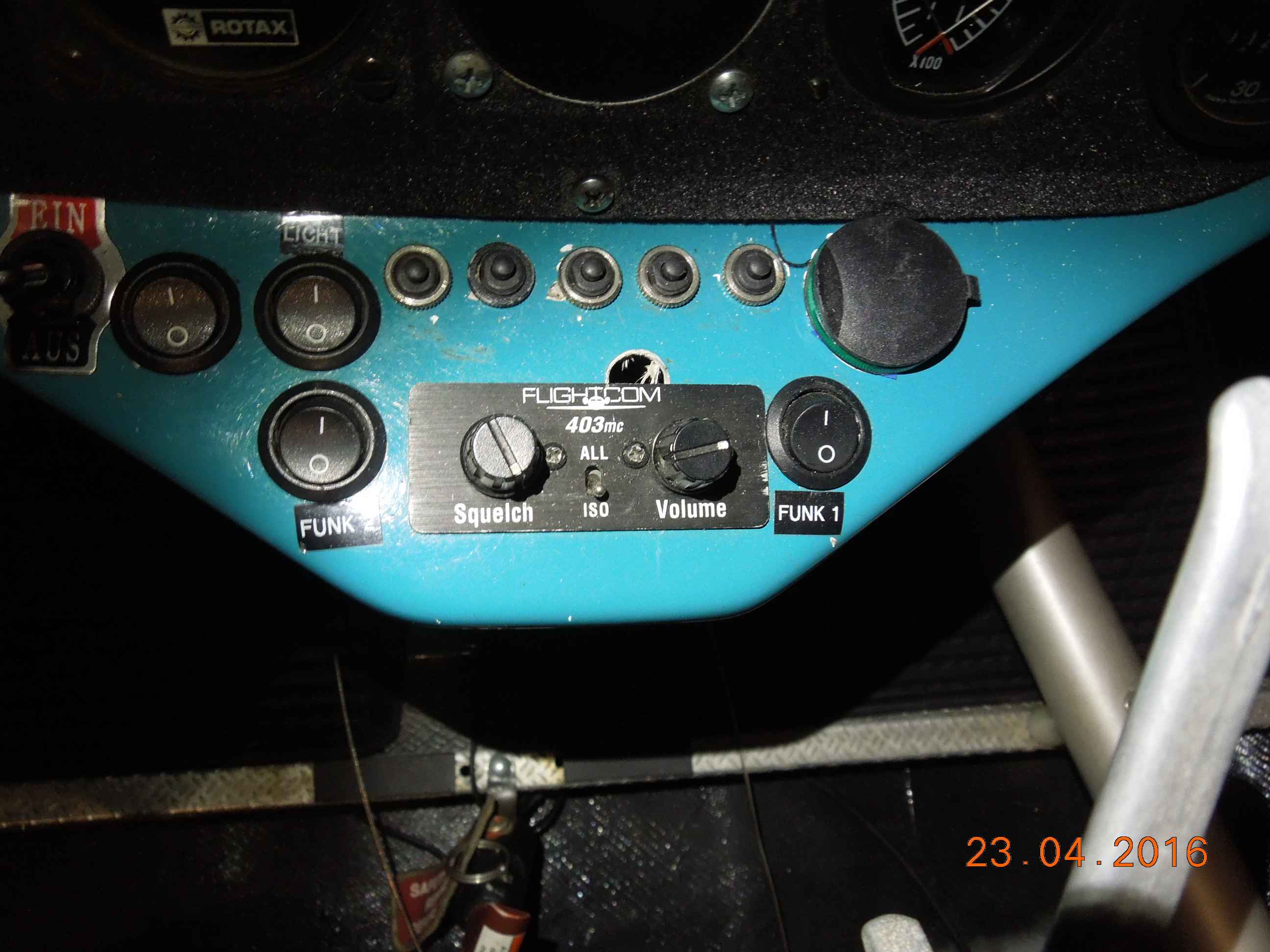

Да все верно. Не досмотрел. Сбили эти кнопки сверху интеркома.
    204 КБ · Просмотры: 121
Идет еще ICOM CM-7G
    173,5 КБ · Просмотры: 117
Крепилась в кабине за переднюю трубу справа сверху. Крепление снял. Хочу поставить снизу интеркома.
Аккумулятор сел полностью, зарядки у меня нет. Нужен ли аккумулятор если есть питание от сети самолета?
Есть у кого инструкция на русском?
    200,6 КБ · Просмотры: 129

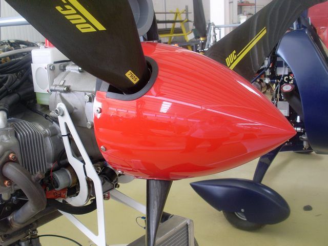

Просто хотел сделать как здесь на фото.
Это понятно. Дело в том что материал и время вы затратили а эффект будет не большой. Посоветую, если уж бороться за уменьшение сопротивления , то до победы  🙂
Такой кок изготовить не сложно.
