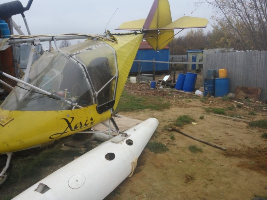

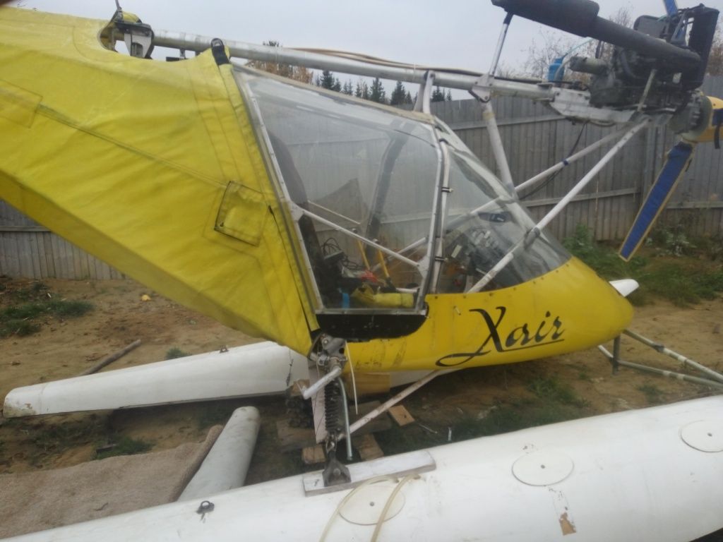

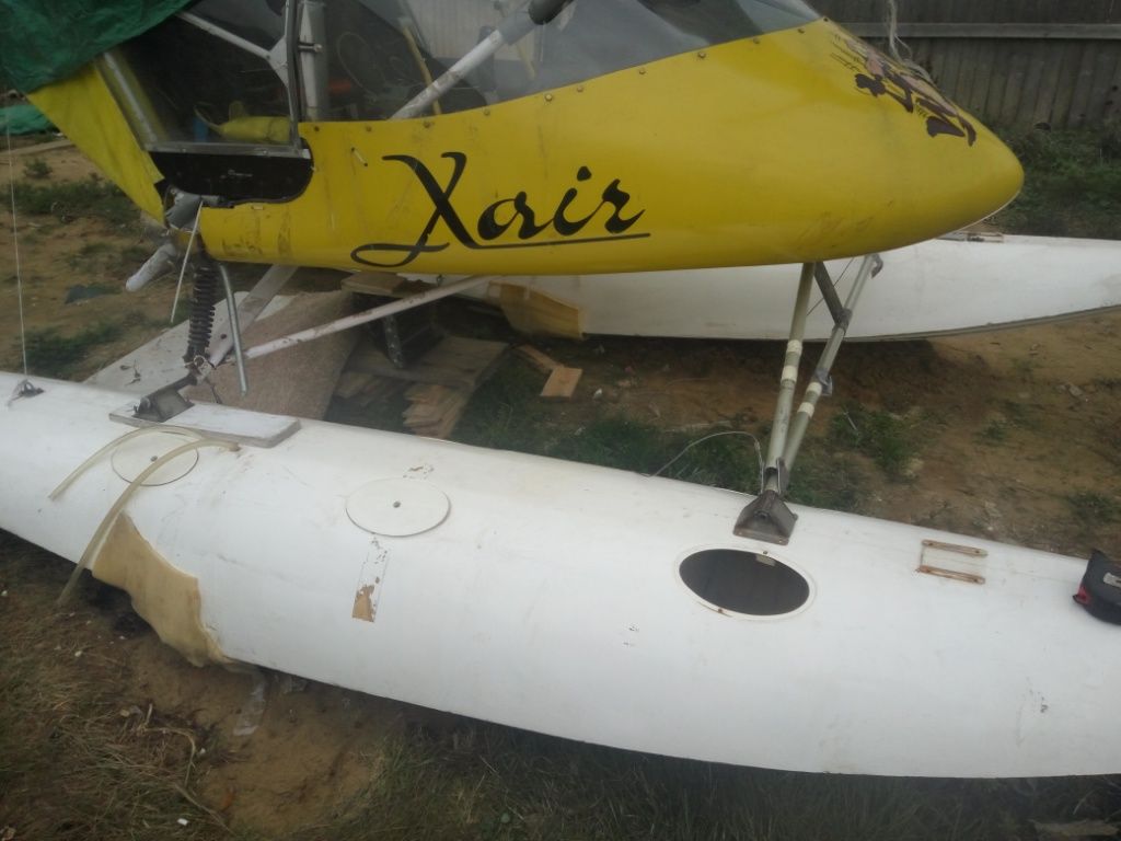

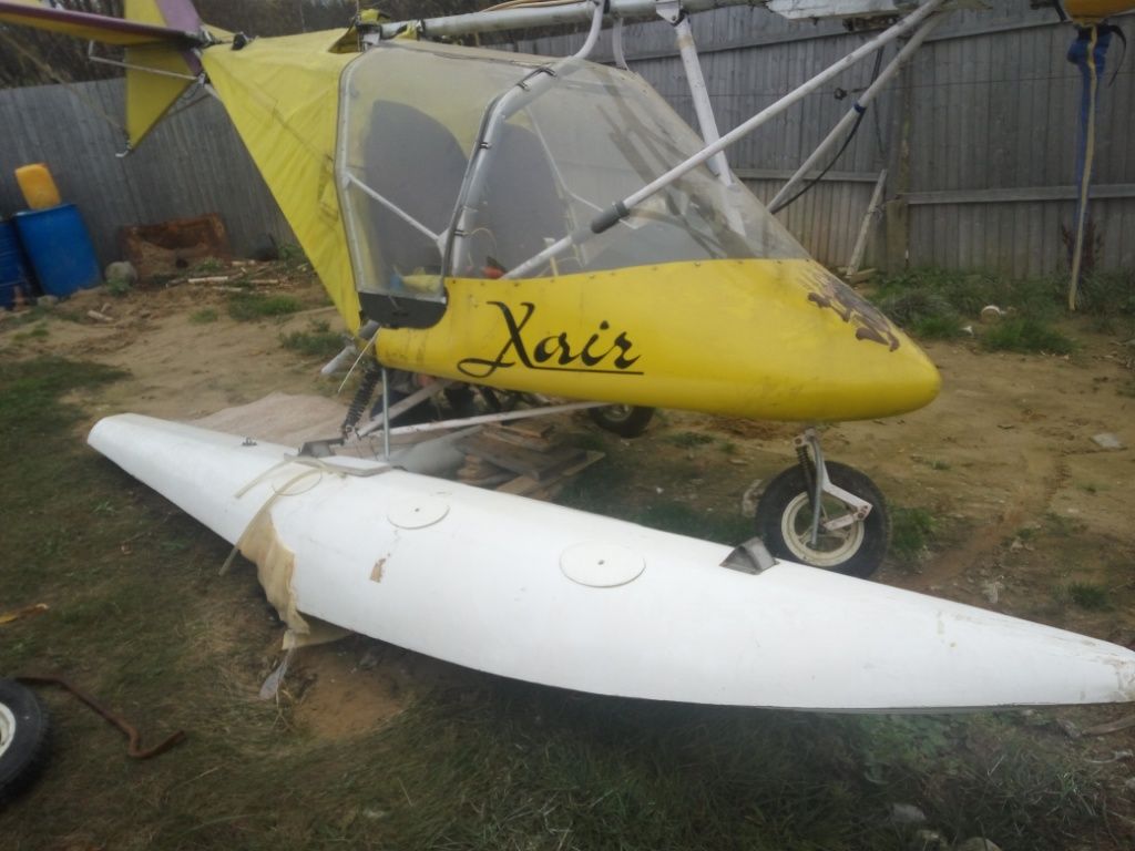

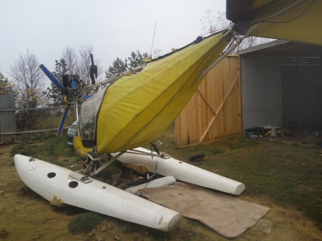

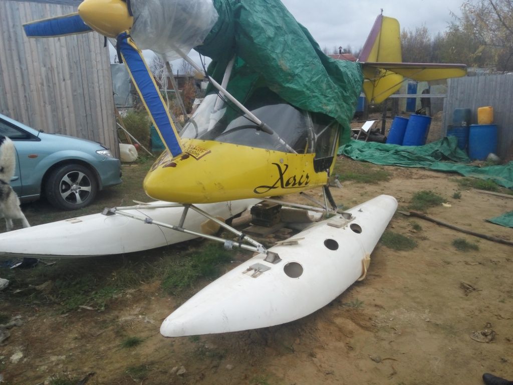

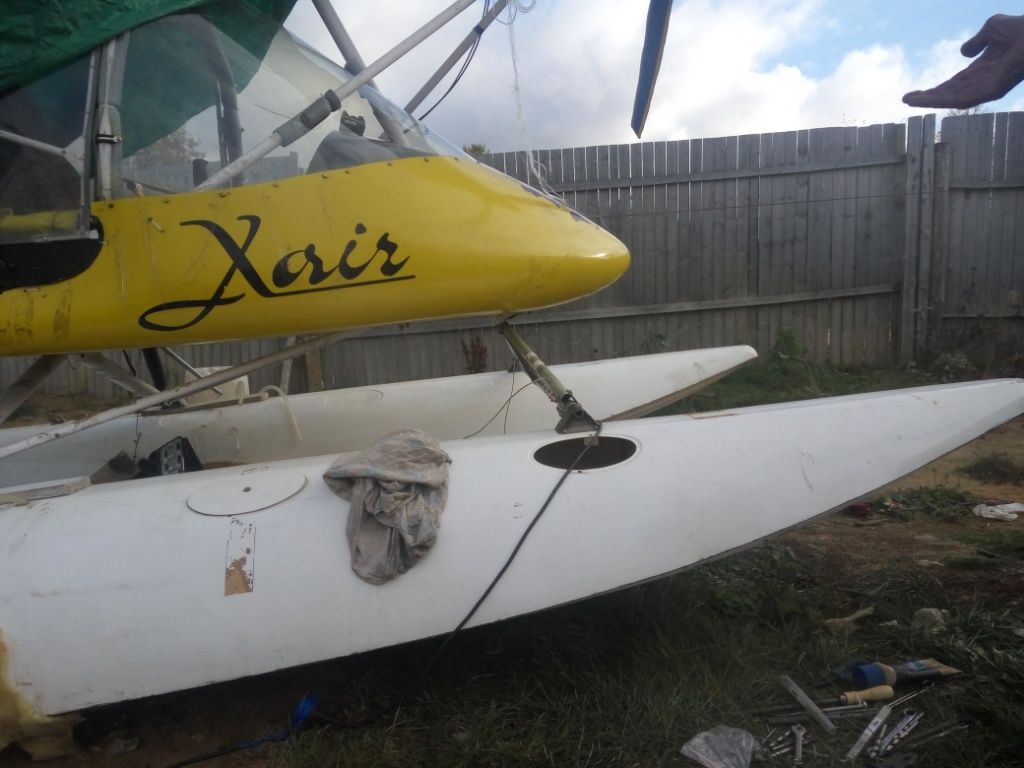

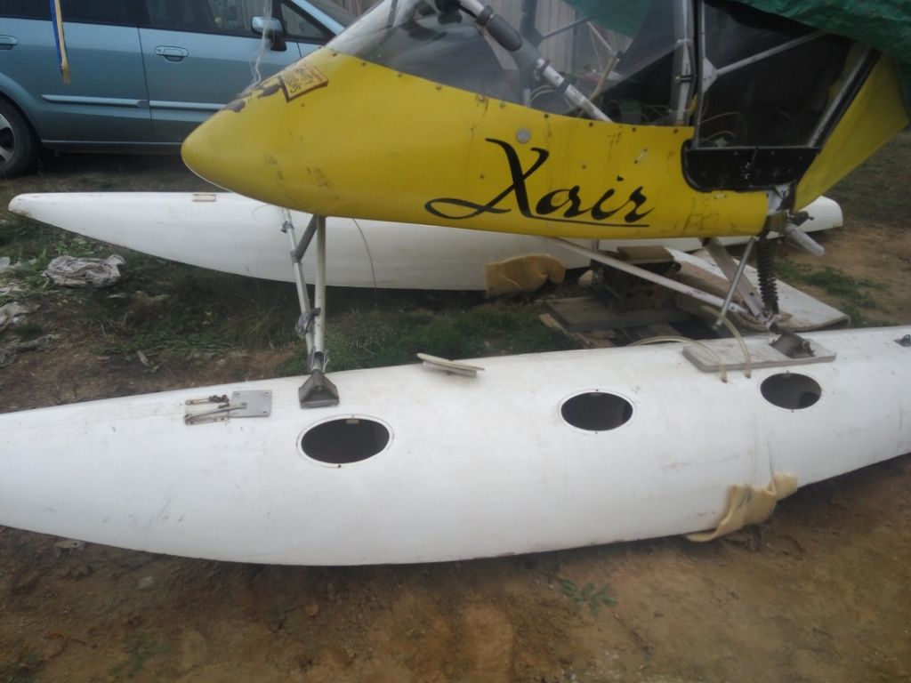

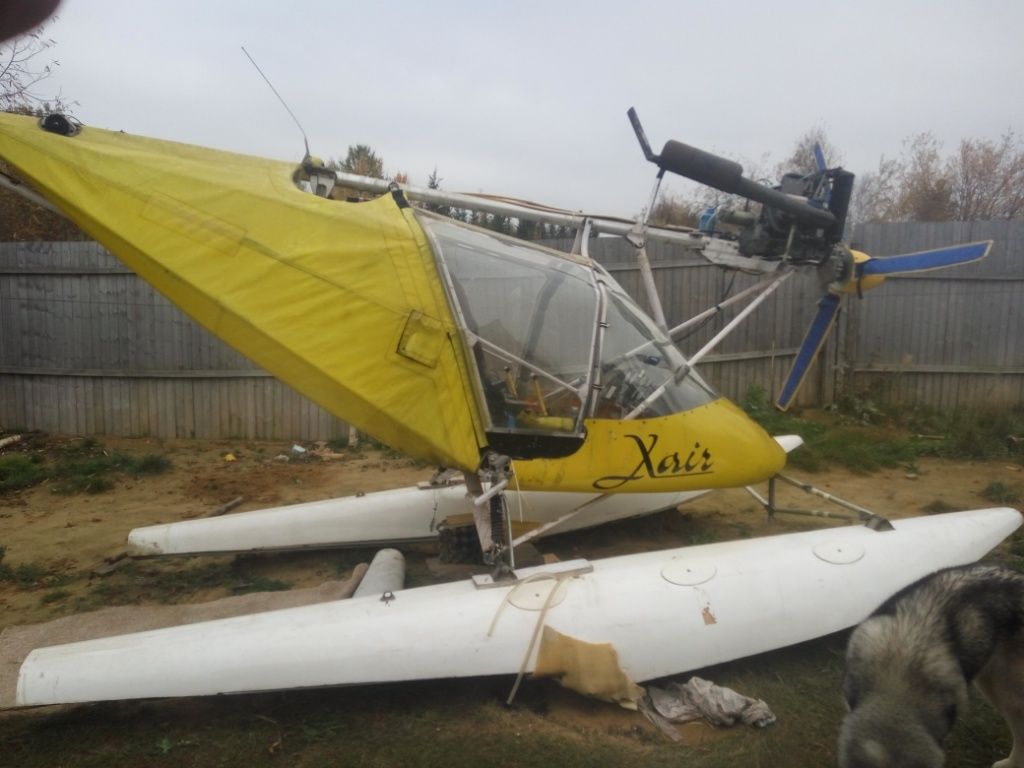

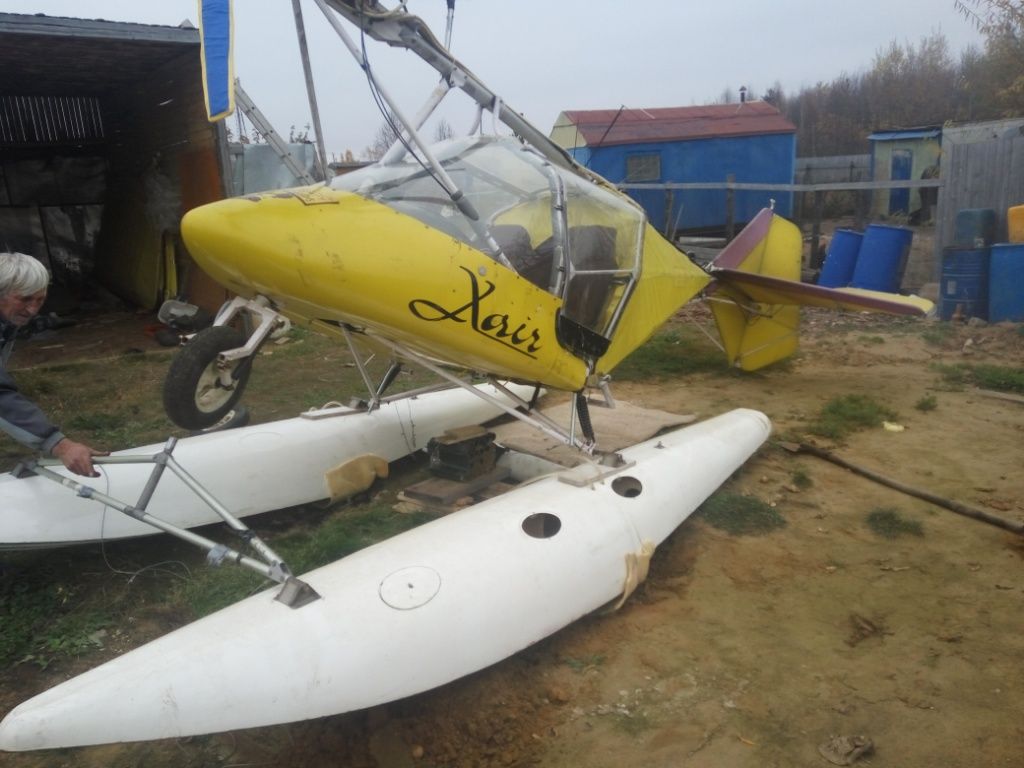

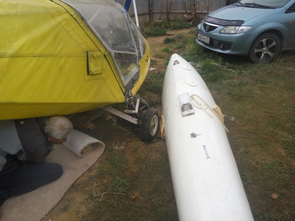

По большому счету, поплавки от птенца почти совсем подошли, переделывать мало что пришлось.

Все изменения вносил предыдущий владелец поплавков.
Хлопотно было самолет домкратить, крана и лебедки не было.

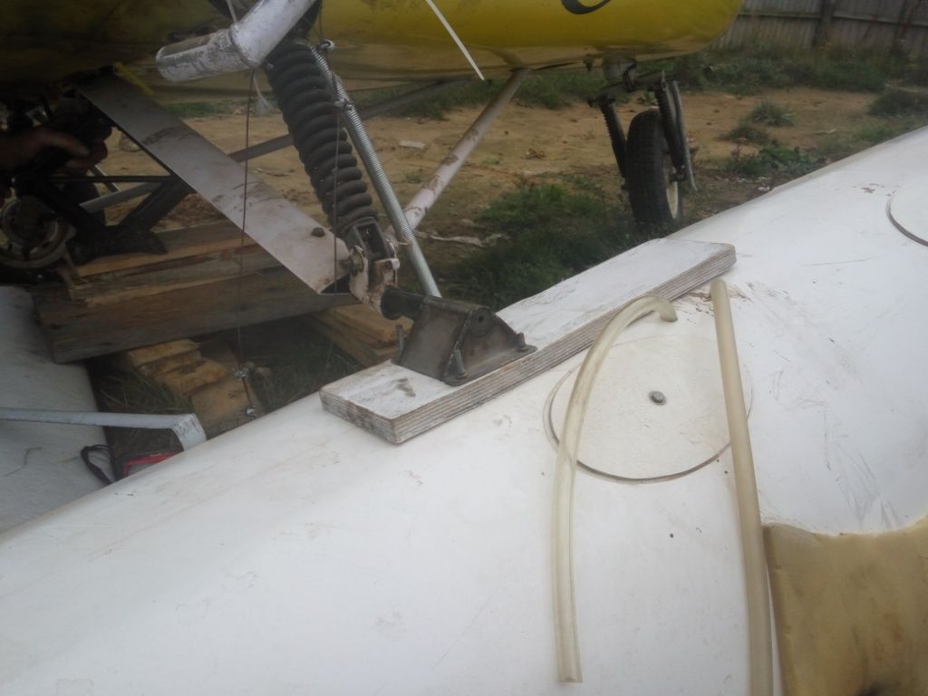

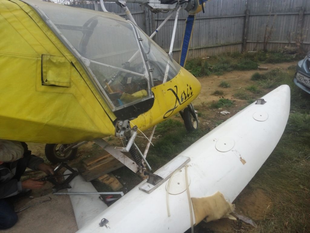

Затем, выточили переходную втулку на переднее крепление,  вставили в опору передней стойки, если можно так сказать, и закрепили болтом.
Еще пришлось сместить переднее крепление на пролавках (на фото видно)
