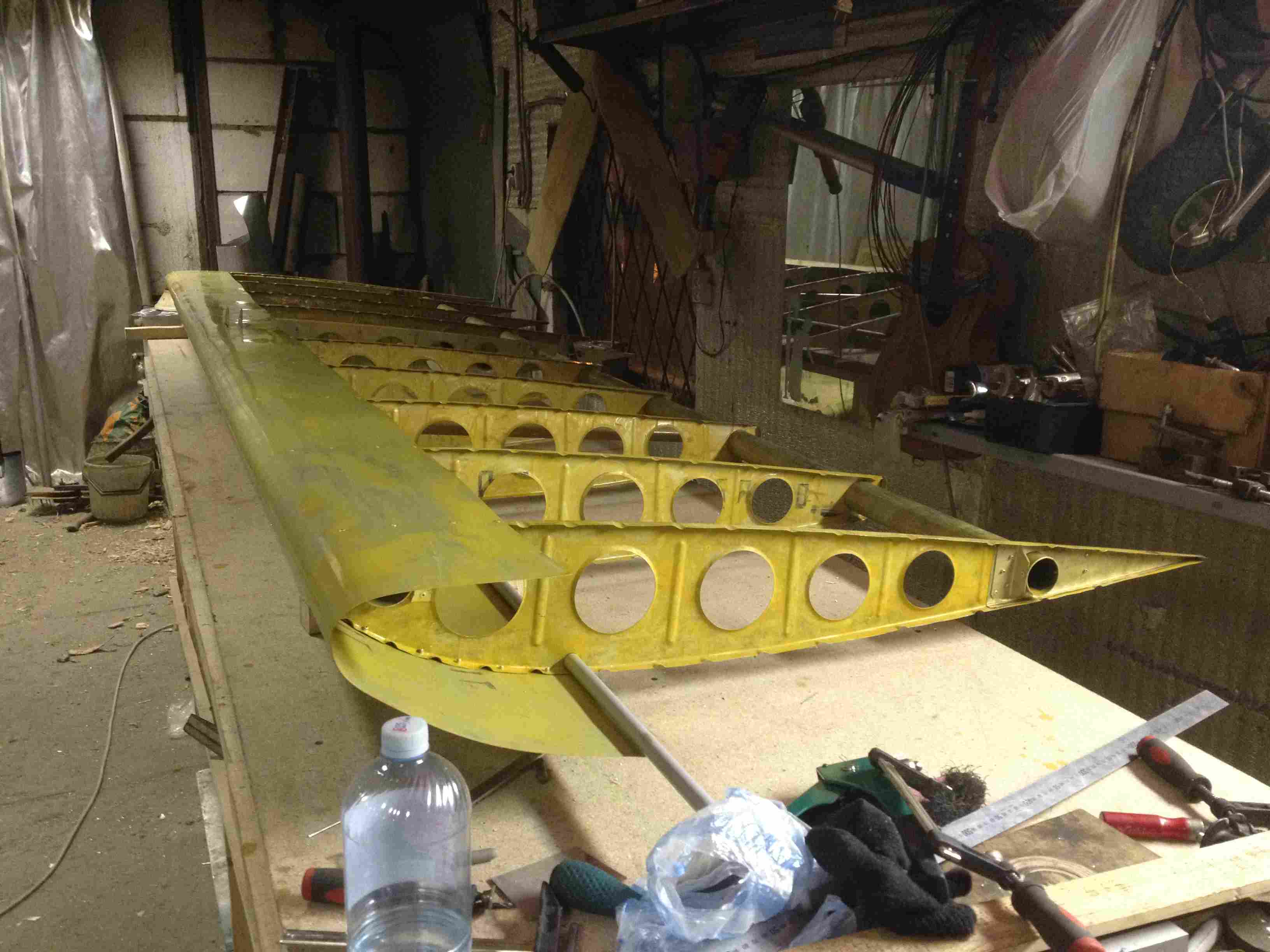

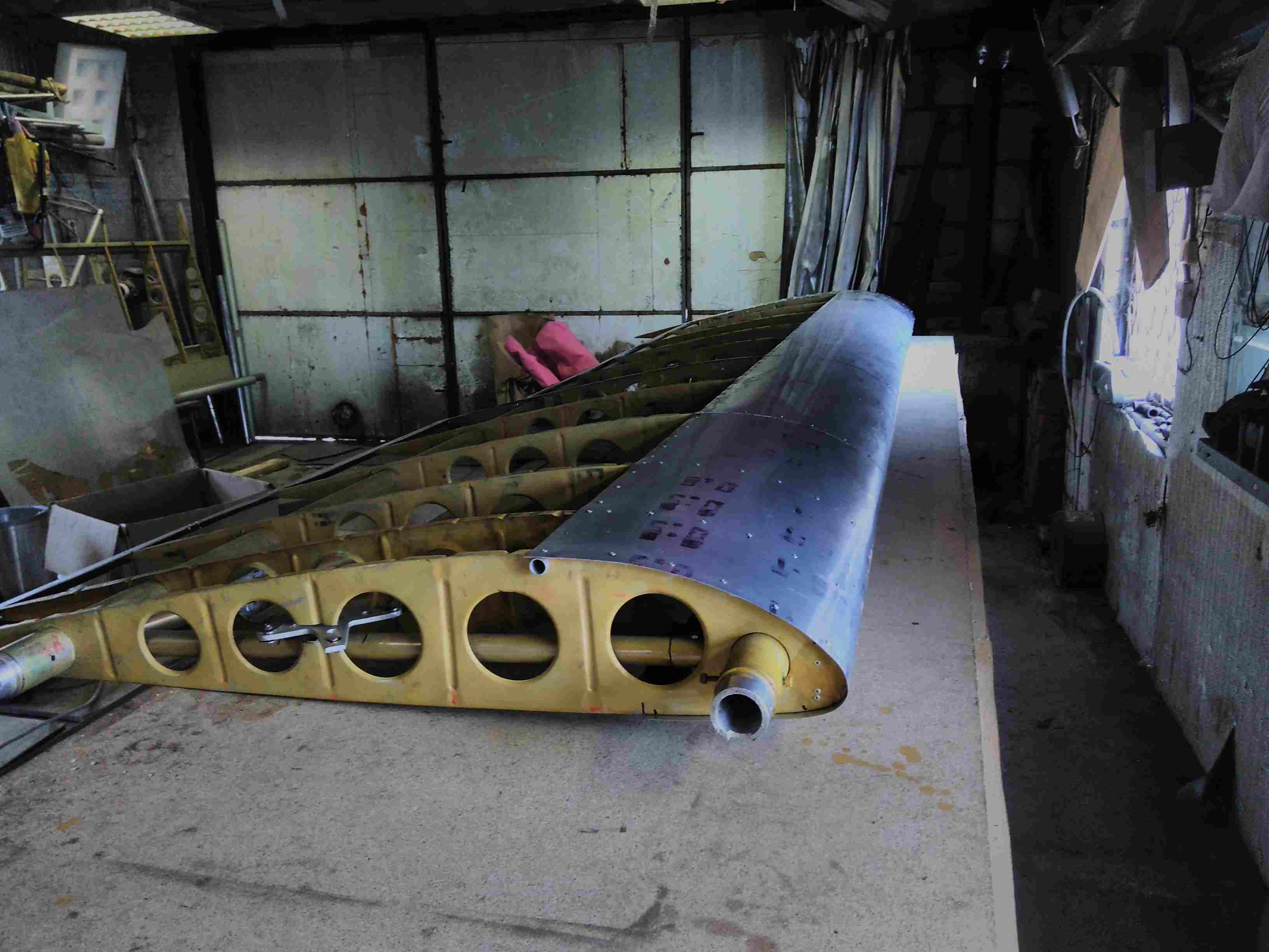

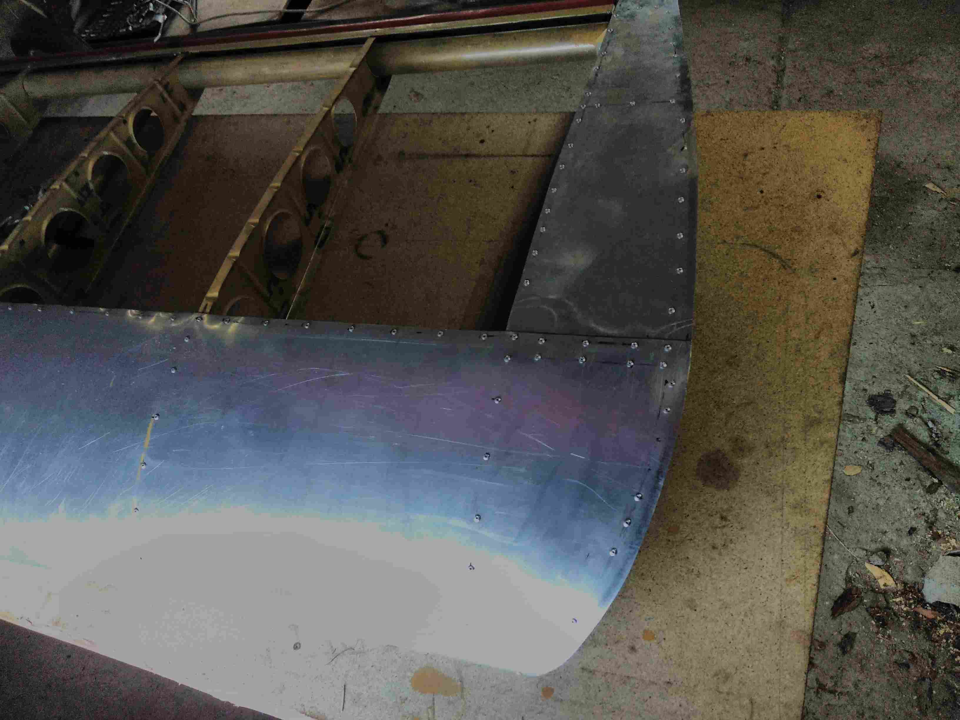

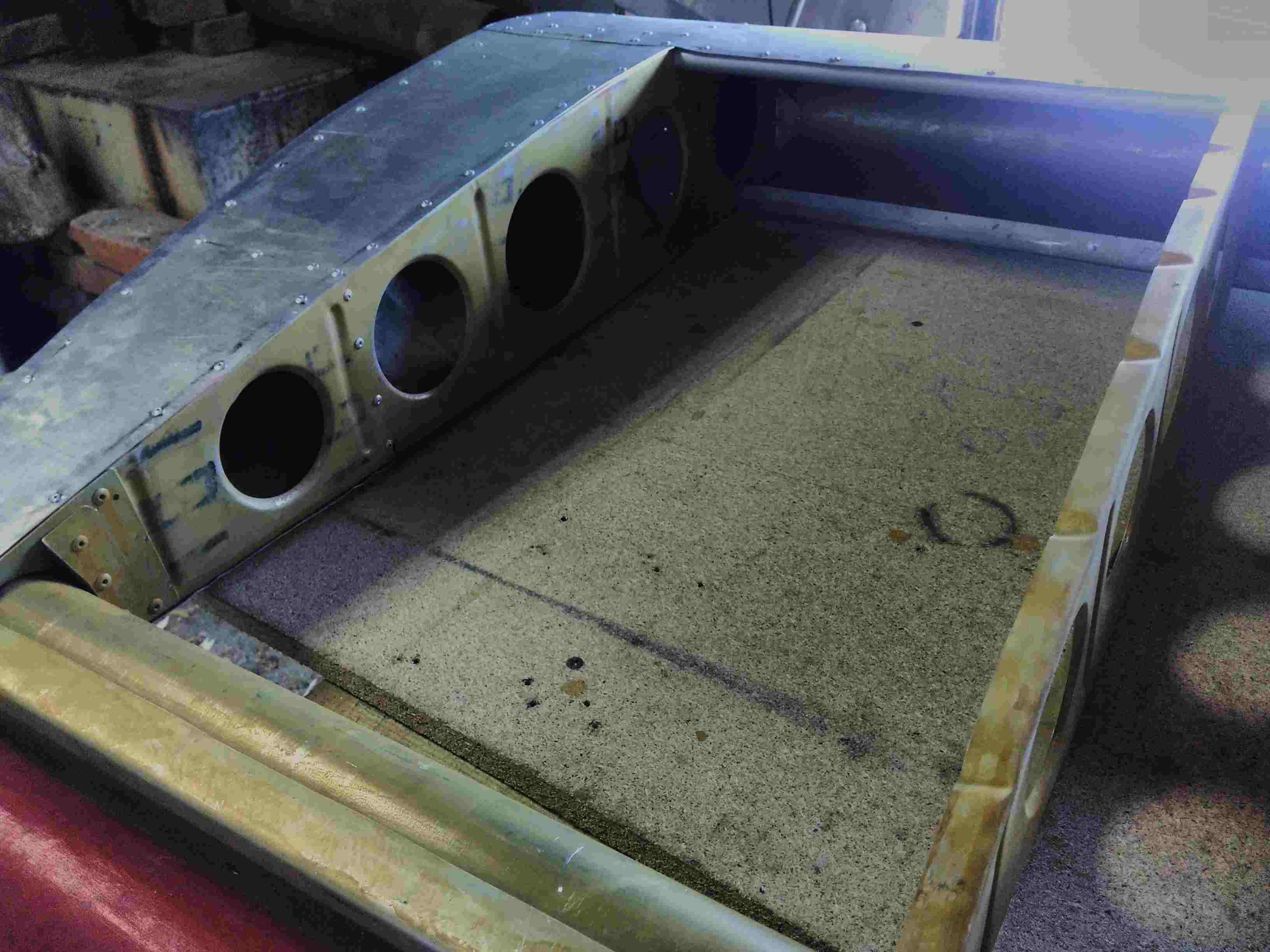

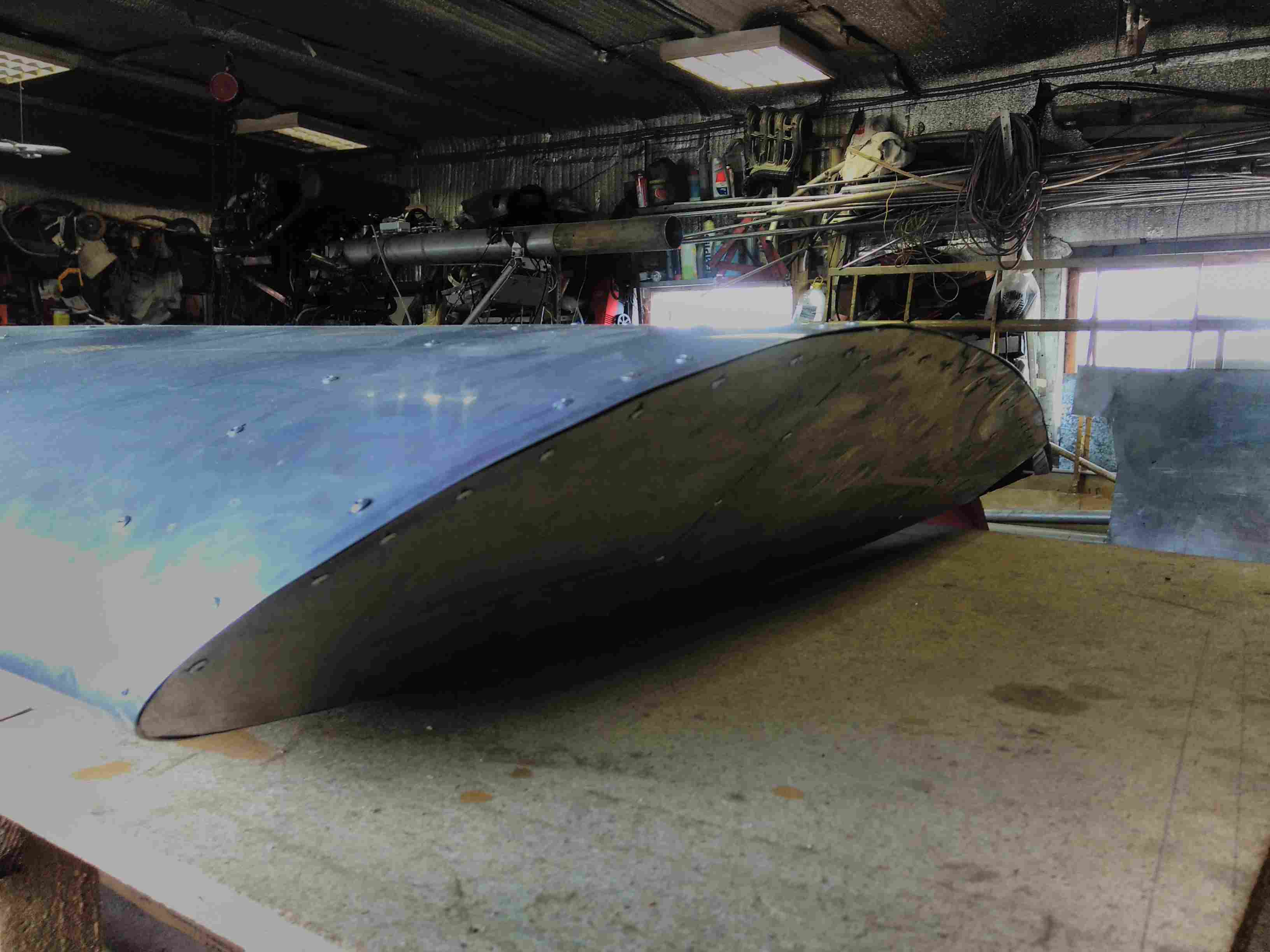

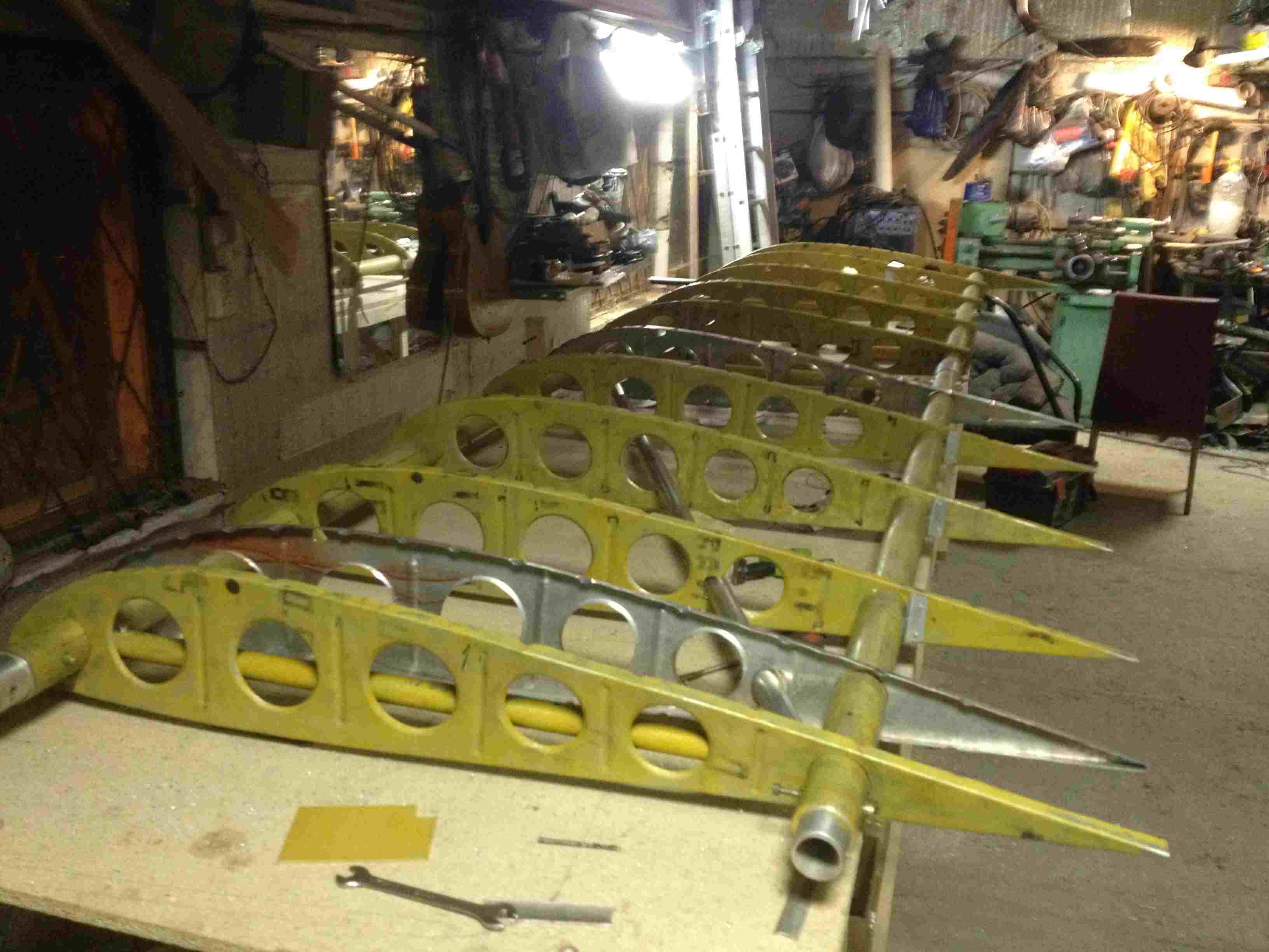

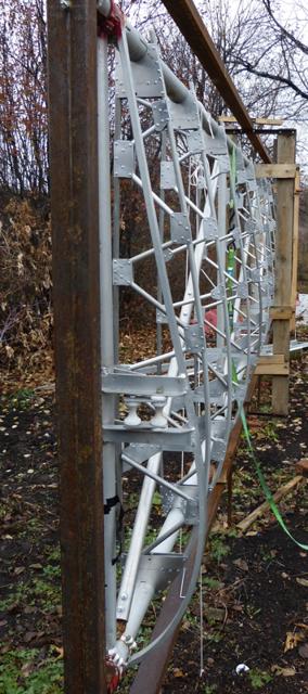

Вот нашёл в телефоне фото наших консолей на стадии строительства, качество не очень, позже выложу более чёткие.
    143,1 КБ · Просмотры: 199
    147,7 КБ · Просмотры: 193
    165,3 КБ · Просмотры: 192
Можно вопросы:
1. Вы передний лонжерон смещаете маленько назад или крыло делаете чуть шире?
2. Можно параметры крыла - ширина, длинна, площадь с элеронами? Профиль как я понял Р-3 14%
3. Почему выбрали именно Р3, а не Р2 ?
4. Задумываетесь ли о механизме складывания крыла, что то типа поворотного шарнира на переднем лонжероне?
Конечно можно. Отвечаю по пунктам.
1) Да смещаем передний лонжерон на 105 мм. назад т.к. труба не вписывается в кривизну профиля. Хорду не меняем.
2) Хорда 1530 , размах 10 м. Параметры крыла как и у оригинала. Связано с тем чтобы свести к минимуму переделки и совсем избежать переделок управления. Задний лонжерон остаётся на своём месте, Можно даже оставить штатные элероны.
3) Дико извиняюсь, профиль Р-2 14% ( очепятался 🙂 ) Конечно же Р-2 по профилям тут уже много копий сломано. Остановились пока на этом, хотя можно и другой сделать.
4) Честно говоря не задумывались. Задачи такой не было. Перевожу я свой самолёт в разобранном виде. Консоли и хвостовая балка на багажнике, телега на прицепе. На аэродроме всегда собран, живёт под чехлами. Но если надо можно обмозговать.

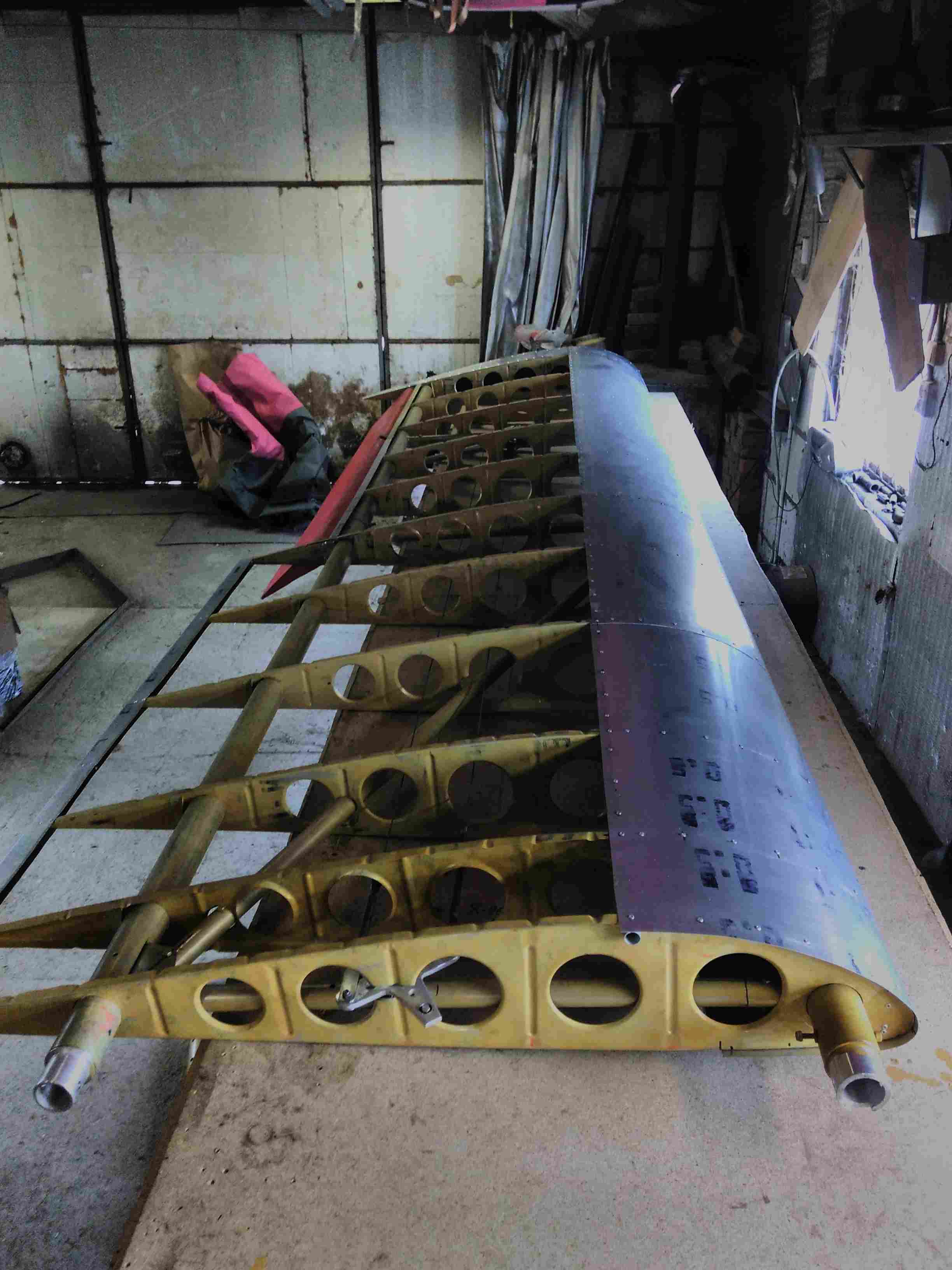

если корневую нервюру сделаете как в Икарусе с22 или джетфоксе, то механизм складывания крыльев выйдет простой и надежный
    107,5 КБ · Просмотры: 166

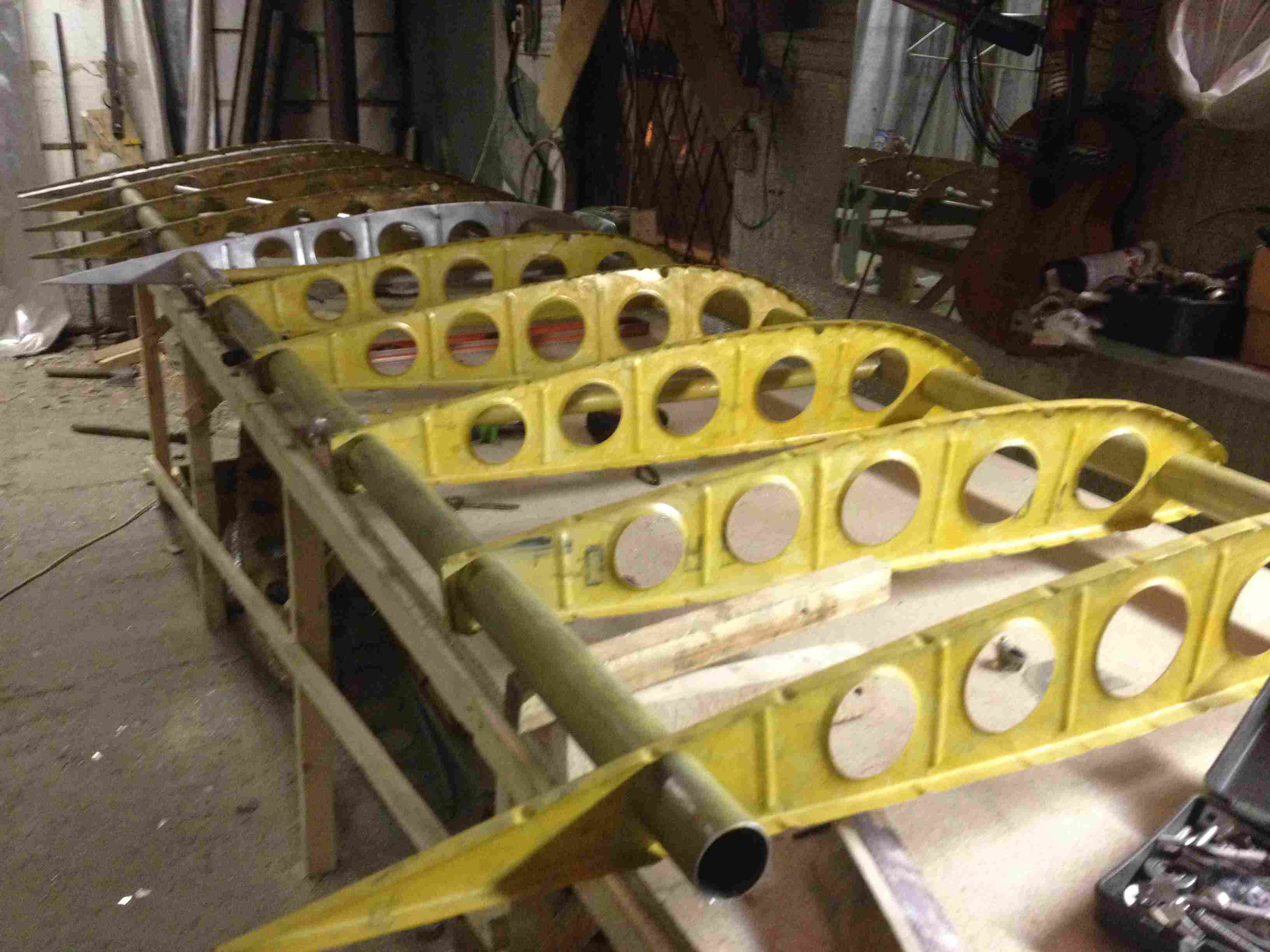

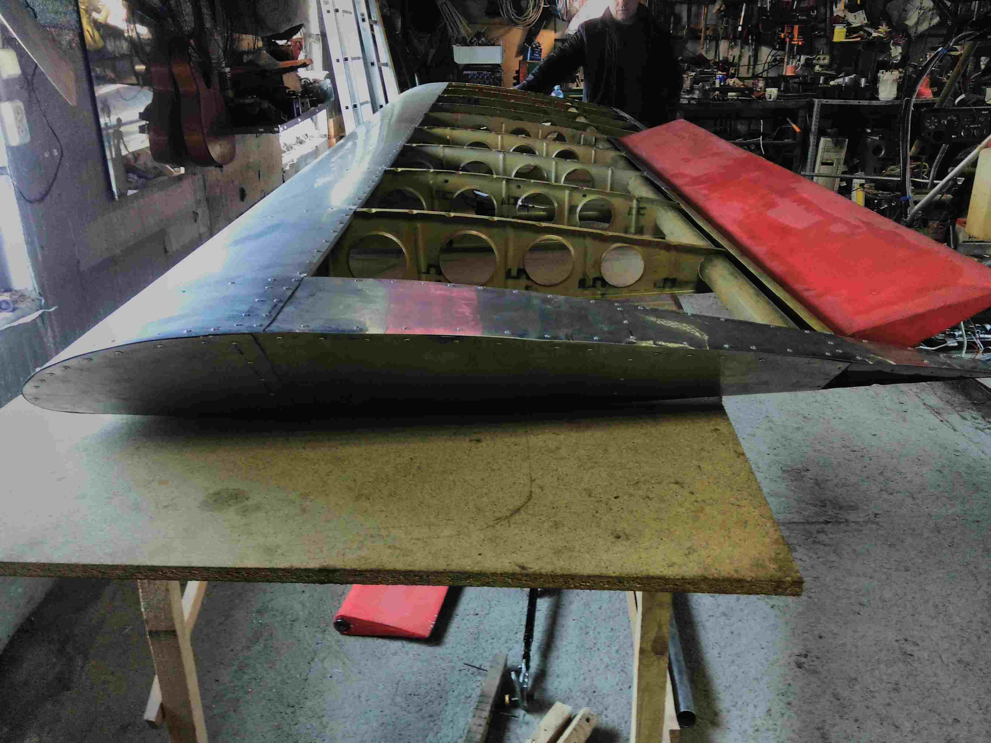

Вот такие получились консоли. Сейчас начали размечать трубы на ещё одно крыло. Так же поступило предложение изготовить крыло для одномесного самолёта. Крыло будет с фиксированым  предкрылком. Пока делаем расчёты и вырисовываем профиль.
    159,6 КБ · Просмотры: 214
    164,2 КБ · Просмотры: 176
    159,5 КБ · Просмотры: 177
а как Вы будете крепить стэф  если уже поставили все заклепки? его же наверное нужно заводить под лобик?
какой вес одной плоскости?

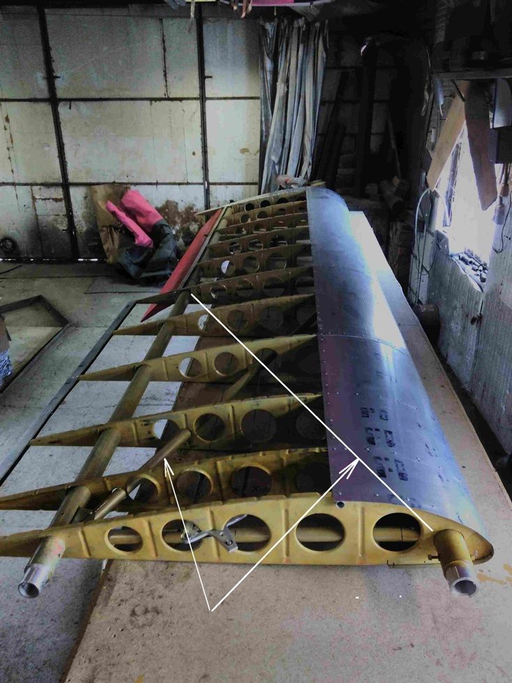

To yurij78.  Труба раскос от задней кромки к передней, в зонах пересечения нервюр, ничем не крепиться к ним? Сквозняк? Если так, в перспективе её лучше установить от передней к задней кромке, на растяжение. На сжатие она хуже работает, а при деформации, будет, видимо, касаться нервюр.
