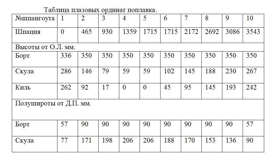

Здравствуйте Дмитрий, вот таблица плазовых ординат на мои поплавки, но они на одноместный ультралайт...
Для увеличения водоизмещения, необходимо увеличить все данные в процентном отношении, конструкция их простая очень...

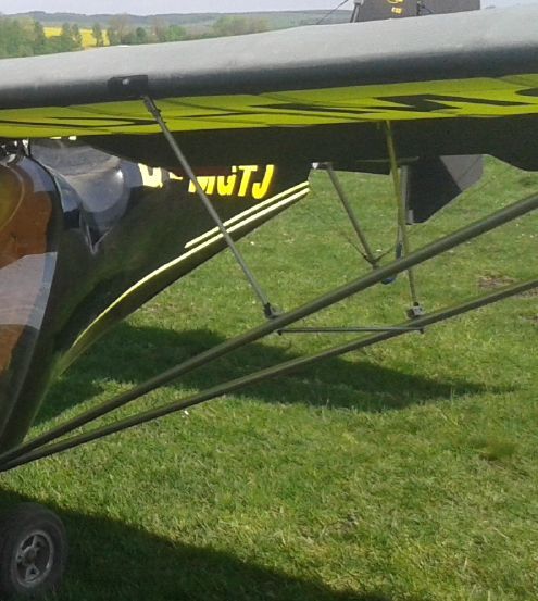

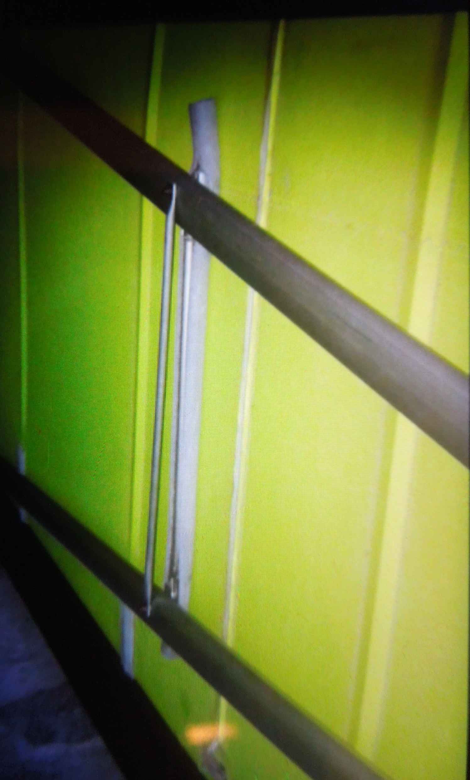

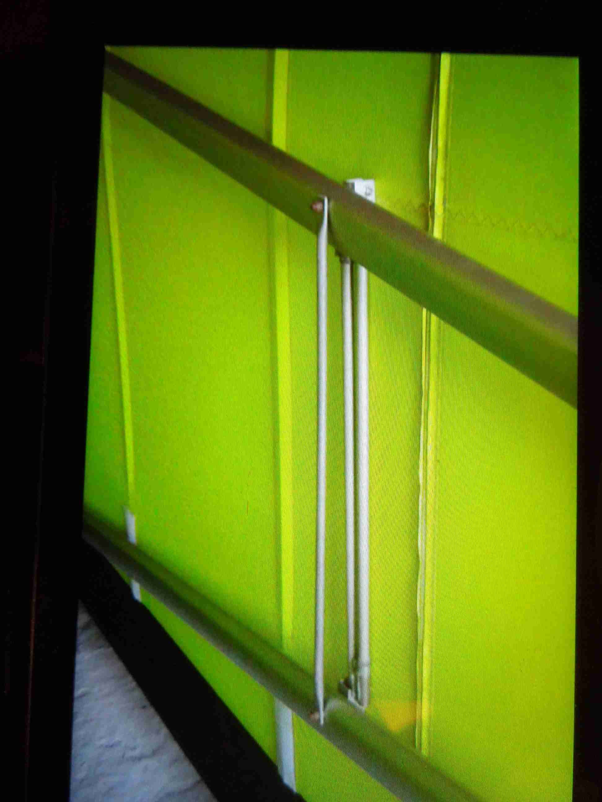

Среднюю трубку на С-22 контрподкосов поставил снаружи подкосов. Это дает возможность складывать контр подкосы в середину (один к другому), а не как на стандартном они выступают за габариты крыла и при переносе крыла можна их сломать.
Кто что скажет о такой конструкции?

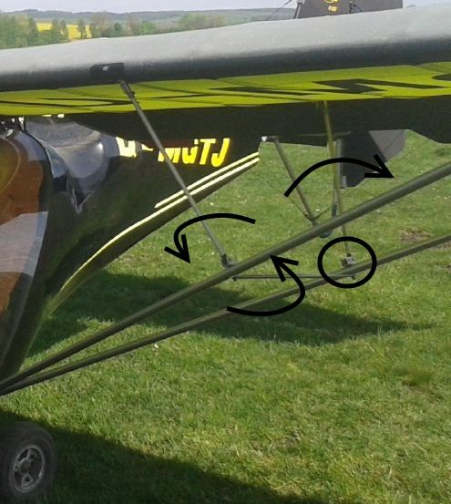

SLV а имел смысл такой ход? Может быть было достаточно отстыковать продольную трубочку от одного узла крепления(обозначенного кружочком) и повернуть конрподкосы  вдоль основных подкосов, направлении стрелок?

А как обойти  переднюю кромку крыла? Когда основные подкосы ещё прикреплены к аппарату. А контр подкос вверху уже снят. В сторону не отведёшь. Ну или фото покрупнее надо  🙂 Понимаю, можно отогнуть основной подкос на пару см вниз  :-?
В сложенном виде.

Так сделано на С-42.
Это намного быстрее и нет опасности обломать контрподкосы при переноске или перевозке крыла.
