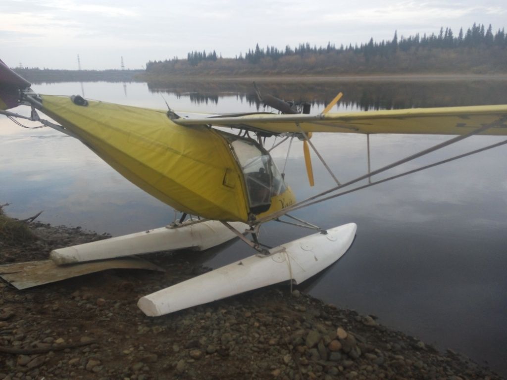

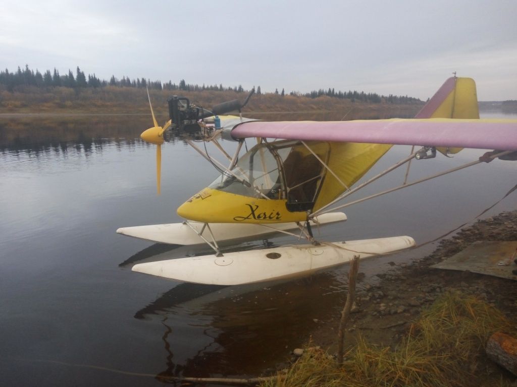

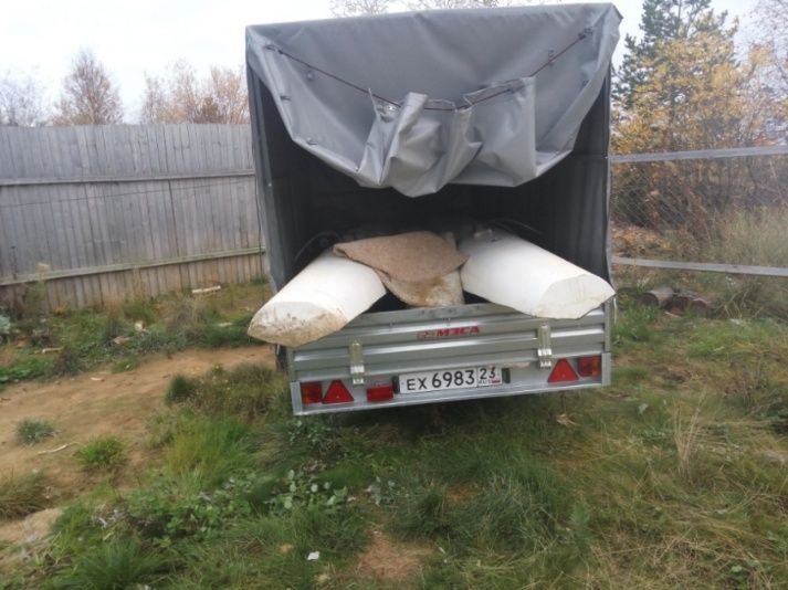

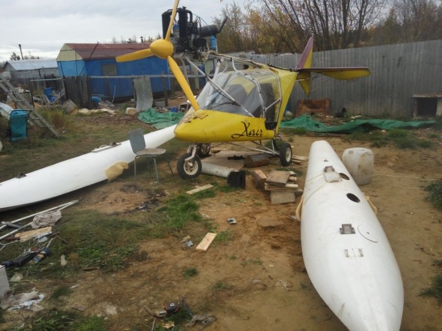

Затем все разобрали, перегнали самолет на берег, собрали и торжественно спустили)))
Итого, на установку ушло два дня.

А как центровку ловили? Поплавки параллельно или со схождением установили?
За центровку я не переживал, центр масс, все равно, будет находиться около основной стойки шасси со смещением на переднюю стойку, что у моего, что у птенца, в общем, попали как-то 🙂. Ставили параллельно.
