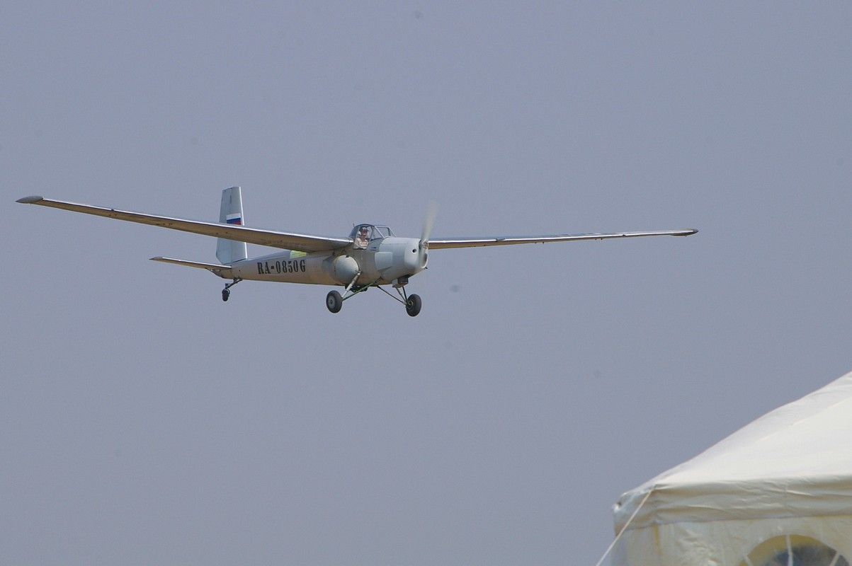

Он-то как раз один из немногих, КТО ПРОШЕЛ все возможные испытания и нагружался вплоть до расчетных нагрузок не один раз. Вы ведь знаете, что это такое? И не надо ругать консоль - она усилена с 2002 года и легко выдерживает +6,6/-4,4. Или фото показать? Обо всем же многократно рассказывалось на журнальных страницах - лень повторяться.
Не надо выдумок. Никто не ломался ни от каких перегрузок. Судя по имеющейся информации - выпадание болта крепления правого переднего подкоса из-за незашплинтованной гайки, т.е. расстыковка крепления переднего подкоса внизу (проушина цела). Подкос выдернулся из кабины, правая консоль начала заворачиваться на увеличение угла атаки, мощный момент тут же раскрутил машину, как кленовое семечко. Нагрузки на консоль увеличились настолько, что порвало лонжероны и выдернуло задний подкос из заделки. Все.
Когда-то, когда кабины на Бекасе еще не было, болты стыковые были нарисованы против выпадания. Потом, с появлением кабины, стало удобно болты заводить снизу, а гайку шплинтовать сверху. К это времени рекомендация по установке болтов от выпадания уже была отменена как устаревшая. Но проверять контровку так было явно удобнее.
А расшплинтовывали-расстыковывали не для осмотра узла крепления подкоса на коррозию по рекомендациям МАКа по результатам расследования прошлогодней катастрофы Бекаса?
Угу, на трапеции законтрованный болт прямо перед глазами, а сколько случаев было, что его расконтровку распозновали, когда он уже наполовину вылез из трубы?
Тут нужен "незамыленный" взгляд хоть иногда, для того и существует внешний инспекционный контроль. А этот борт летал без продления сертификата лётной годности с мая-месяца. Вот как раз в тему - нужна сертификация или нет.
Нет, как-то странно, оправдывать отход от принципа выпадения, удобством завода болта снизу.
Ну, и как?
Оправдало в данном случае признание рекомендации по установке болтов от выпадания устаревшей?
Такие перегрузки в РЛЭ Бекаса допускаются?
Иначе почему:
Дополнение к последующему донесению об авиационном происшествии с самолётом ЕЭВС Х-32 "Бекас-АС" RA-0502G, произошедшем 18.11.2012 г. в районе г. Белореченск Краснодарского края
В ходе работы комиссия МАК, расследующая катастрофу самолёта ЕЭВС Х-32 "Бекас-АС" RA-0502G
Обстоятельства события:
По показаниям очевидцев, пилот выполнил фигуры акробатического пилотажа: 1 штопор, 1 петлю и 1 переворот через крыло.
Карта данных данного ЕЭВС запрещает выполнение указанных фигур акробатического пилотажа.
