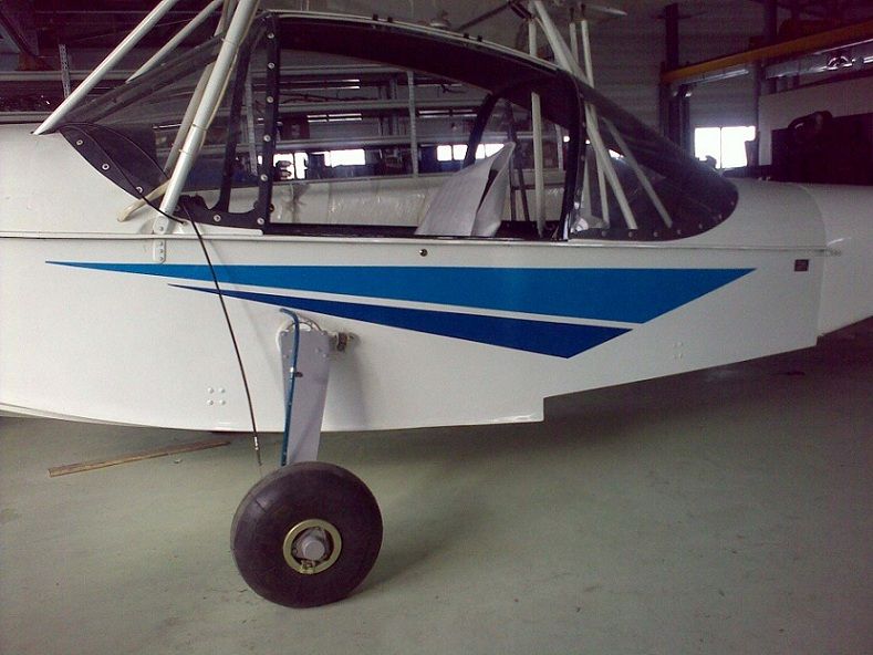

ФОНД РСА писал что ставил на ЧЕ 22 заднее колесо от ЯК-55. Кто подскажет где такое преобрести, желательно с вилкой( очень надо) 😀
Вилку сами варили, колесо дареное. 🙂. самое главное в вилке - ось поворота колеса - вертикально! Плюс подшипники а не втулка!
Если есть интерес - могу дать телефончик мастера, он вам сваяет такуюже 🙂
Интерес однозначно есть, у меня стоял костыль а сейчас из крепмаркета колёсико приспособил.Хотелось бы что то понадёжнее, так что если можно телефончик скинте.

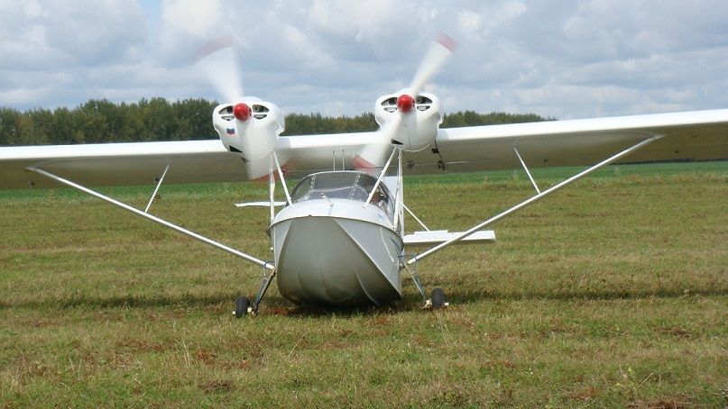

Вообще то, Корвет – неплохой самолёт. Лишён многих недостатков Че-22, надёжен, прост, а главное недорог. Поэтому «овчинка выделки стоит» . Т.е. заниматься «его тюнингом» можно и нужно.
Я бы выделил 2 этапа такой «прокачки самолёта»
1.      Этап – увеличение «дорожного просвета» и заодно значительное улучшение его поведения на грунте.
Достигается сравнительно просто, как я писал выше, путём:
- установки колёс большего диаметра минимум на 400 (а лучше на 420 – 500!!),
-установки хвостовой вилки с пневматическим колесом с одновременным небольшим отгибом хвостовой рессоры вниз на небольшой угол.(по технологии с ожигом и закалкой)
Тяги управления хвостовым колесом требуют подгонки – когда они отстроены как надо –управление очень точное и комфортное для пилота.
Уже на этом этапе вы получаете совершенно другой самолёт!
Наш шеф-пилот Сергей Иванович  так говорит: «Когда мы в Самаре  летали, там был запорожец, а у нас – Иномарка!» ;D
2.      Этап2 . – установка аморт. стоек вместо штатных рессор на основные колёса. Такая стойка у нас разработана и сейчас воплощается в жизнь, через месяц надеюсь выложить фото и отзывы . Ну и если честно, этот этап – для совсем уж «ГУРМАНОВ», он не обязателен, и он не дёшев…
очень интересно было бы взглянуть пока хотя бы на эскизы...

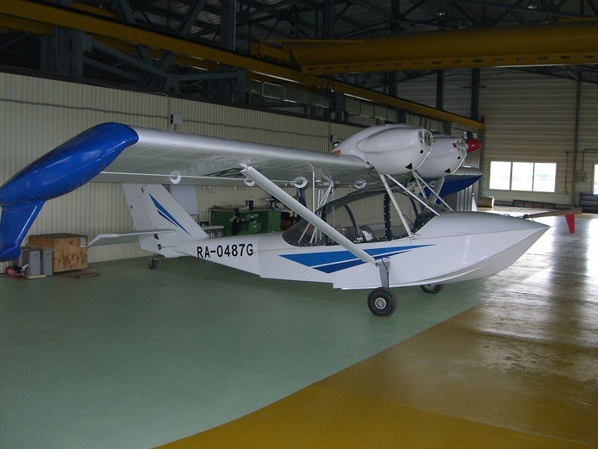

Вот несколько фотографий самолёт "до" и "после" может кому то покажется что изменения не заметны, но поверьте - они существенны!
итак, ДО
