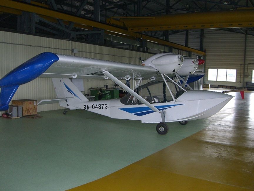

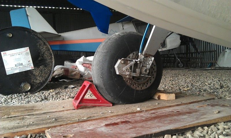

шасси для Че-22

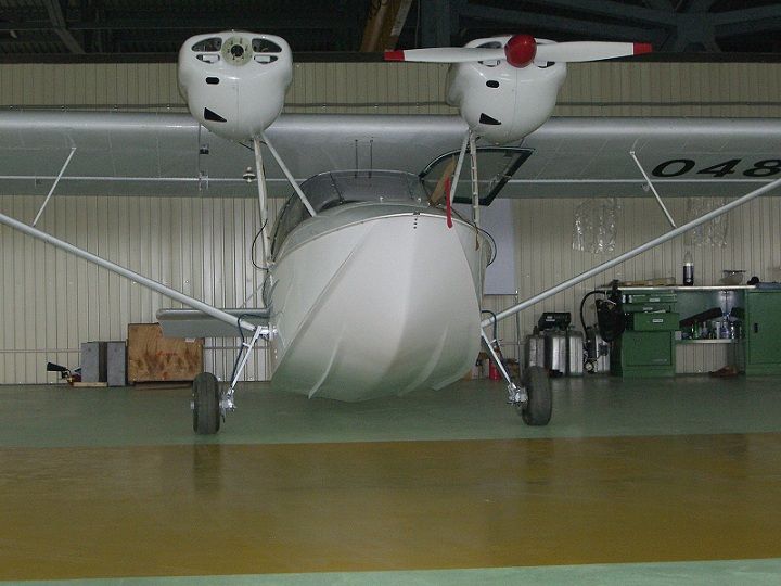

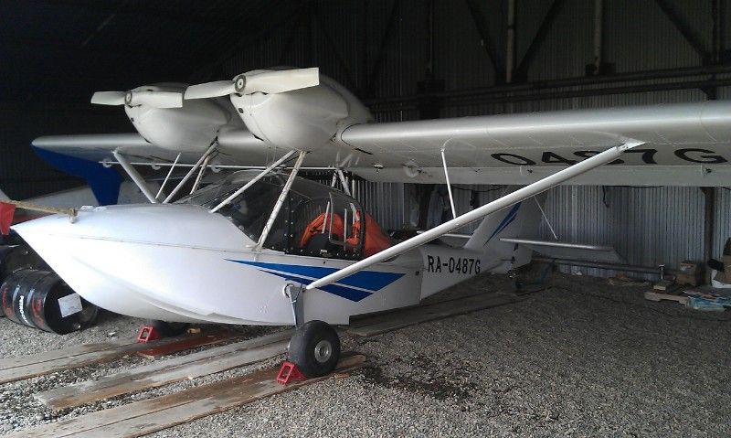

И Снова "До"
    94,1 КБ · Просмотры: 202
Кто нибудь согласится со мной , что самолётик "Повзрослел" на снимках с подписью "После"
    76,8 КБ · Просмотры: 200
до конца не понял,что произошло...но явно самолет поднялся и уже не выглядит на суше так бессильно как раньше)это увеличение колес дает такой эффект?
Сегодня открыли летний сезон. (С колёс).
Летали с грунта. Давление в наших новых колёсах "на 400" снизили до 1,5. Отлично себя ведёт на нашем очень неровном аэродроме! Так что с изготовлением аморт. стоек для Корвета подождём. Считаю, что его поведение на грунте на сегодняшний день нас вполне устраивает. И что-то городить с о стойками - можно только навредить. (Хотя идея заманчивая)
ввиду полного отсутствия стоек шасси как таковых мне городить их все-равно придется...но городить буду с носовой однозначно...большую сложность представляет создание механизма уборки...очень большую...
Так и не понял. На фотах "После" видно, что клиренс подрос. Я правильно понимаю, что только за счет заднего дутика и изгибания задней опоры?
Нет не правильно, вернее не только! Ещё поставили больше передние колёса! Сейчас делаем стойки с амортизацией.... 😉
Уважаемый "Бох" выдаёт желаемое за действительное!  ;D
Никто их не делает 😡  во всяком случае пока...
... потому как надобность отпала 😉
колёса на 400, задний дутик "двухсотый", давление в основных 1,3 - полёт с грунта нормальный!

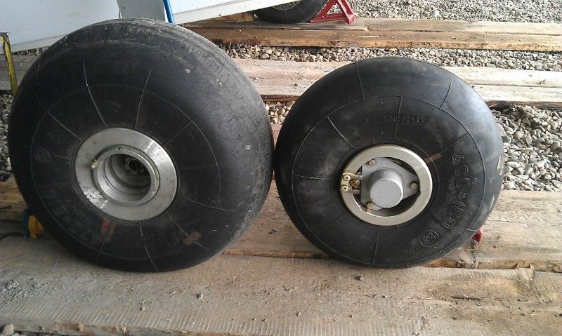

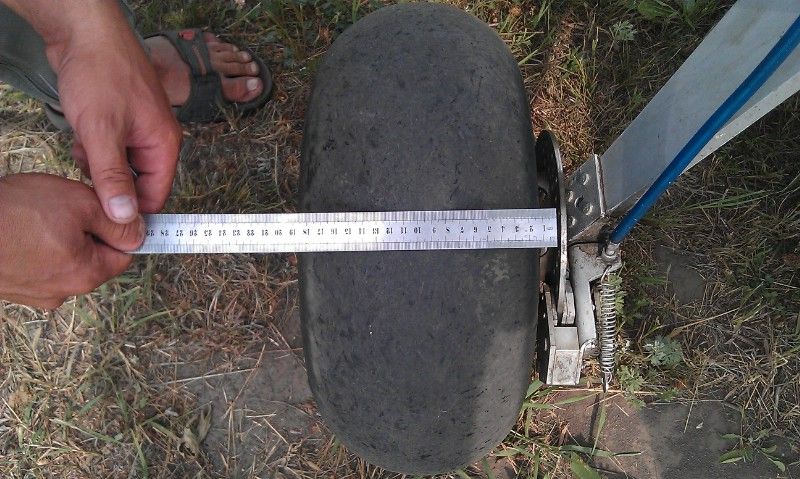

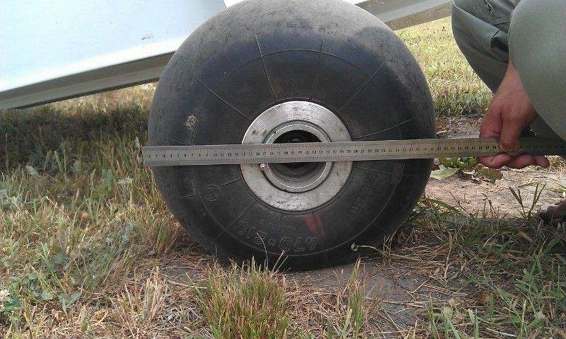

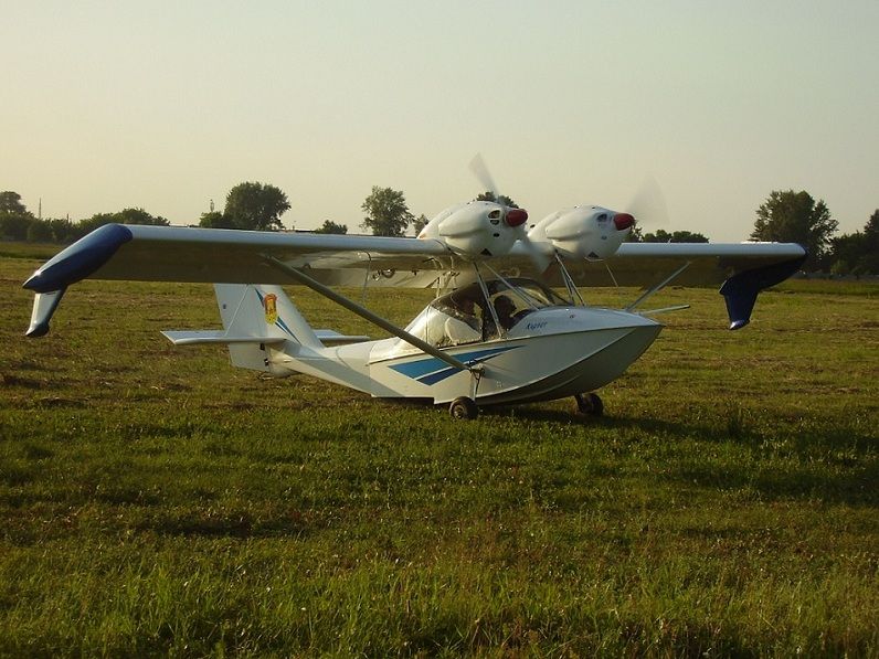

А вот ещё эксперимент.
Базирование на грунтовом аэродроме, причём не самом лучшем с т.зр. покрытия заставило нас задуматься о колёсах низкого давления. и мы реализовали эту идею.
Она оказалась удачной.
Самолёт стал отличным сухопутным самолётом с амортизацией!!
если можно так выразится.
Во первых давление в колёсах - около 0,9 атм
во вторых увеличившаяся колея и соответственно плечо на штатной корветовской рессоре(  которая никогда не гнётся и все неровности обычно передаются на конструкцию ВС) привело к тому, что рессора - ЗАРАБОТАЛА!
Самолёт стал очень комфортным на грунте. В таком варианте можно тренироваться курсантам на ГВПП и эксплуатировать ВС с не очень подготовленных полос.
Но не в амфибийном варианте.
Сегодня у нас эти колёса - как второй комплект.

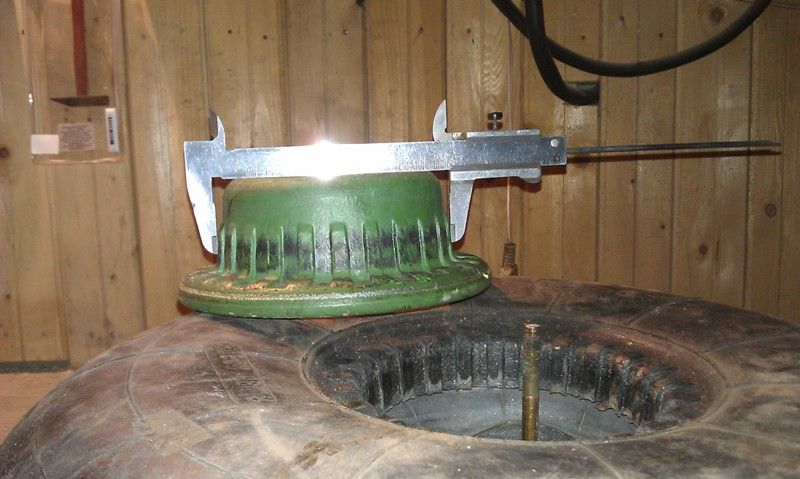

Ступицы точили из штатных АН-2 и облегчили их с 4,3 до 2,93 кг. с подшипниками под ось д. 30/ дл.160 мм
Тормозной диск получился 1,7 кг и добавил весу - 4,7 в сумме.
Резина не из лёгких - покрышка+ камера 6,55 кг.
Но зато расчитана на большие нагрузки! до 1800 кг. взлётной массы. 8 слоёв. вечная и непротыкаемая!
А конструкция (см. фото) позволяет иметь любое низкое давление какое вам вздумается, не опасаясь. что покрышку провернёт.
