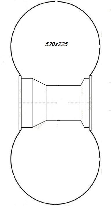

  Вот ещё вариант под широкий картинговый диск.
  520 х 225 х 5"
    15,4 КБ · Просмотры: 251

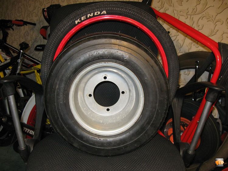

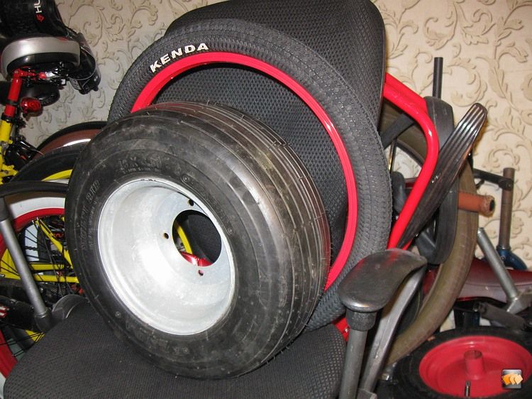

Вот опять для сравнения шина 16 х 6.5 - 8, на которой летает пол России.  Вес 3.89 кг. диаметр 400 мм.  И рядом вело, наружным диаметром 508 мм. Как представлю, что будет с весом шины, если ее раздуть до 500 мм. Все настроение портится. И это ширина всего 155 мм. А если 225 сделать ?
    77,3 КБ · Просмотры: 251
    87,9 КБ · Просмотры: 287
Вот опять для сравнения шина 16 х 6.5 - 8, на которой летает пол России.Вес 3.89 кг.
она тяжелая потому что для формирования плоского протектора на ней наворочено резины... при баллонной покрышке этого не надо. она может должна быть толщиной только со слои несущего материала- несколько миллиметров.+еще столько же исключительно в контактной зоне на протектор.

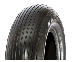

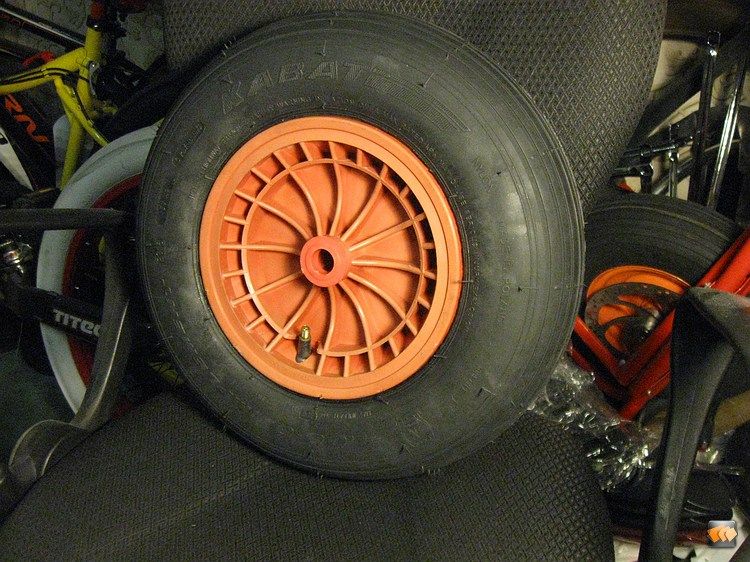

Вчера наконец то приехала посылка из Польши от Henryka.  В ней  шины Кабат.  Будут использоваться как эталонные.  Вес  покрышки - 1290гр. 6PR.  Вес диска - 650 гр.  Henryk еще раз Спасибо.
    118,5 КБ · Просмотры: 288
