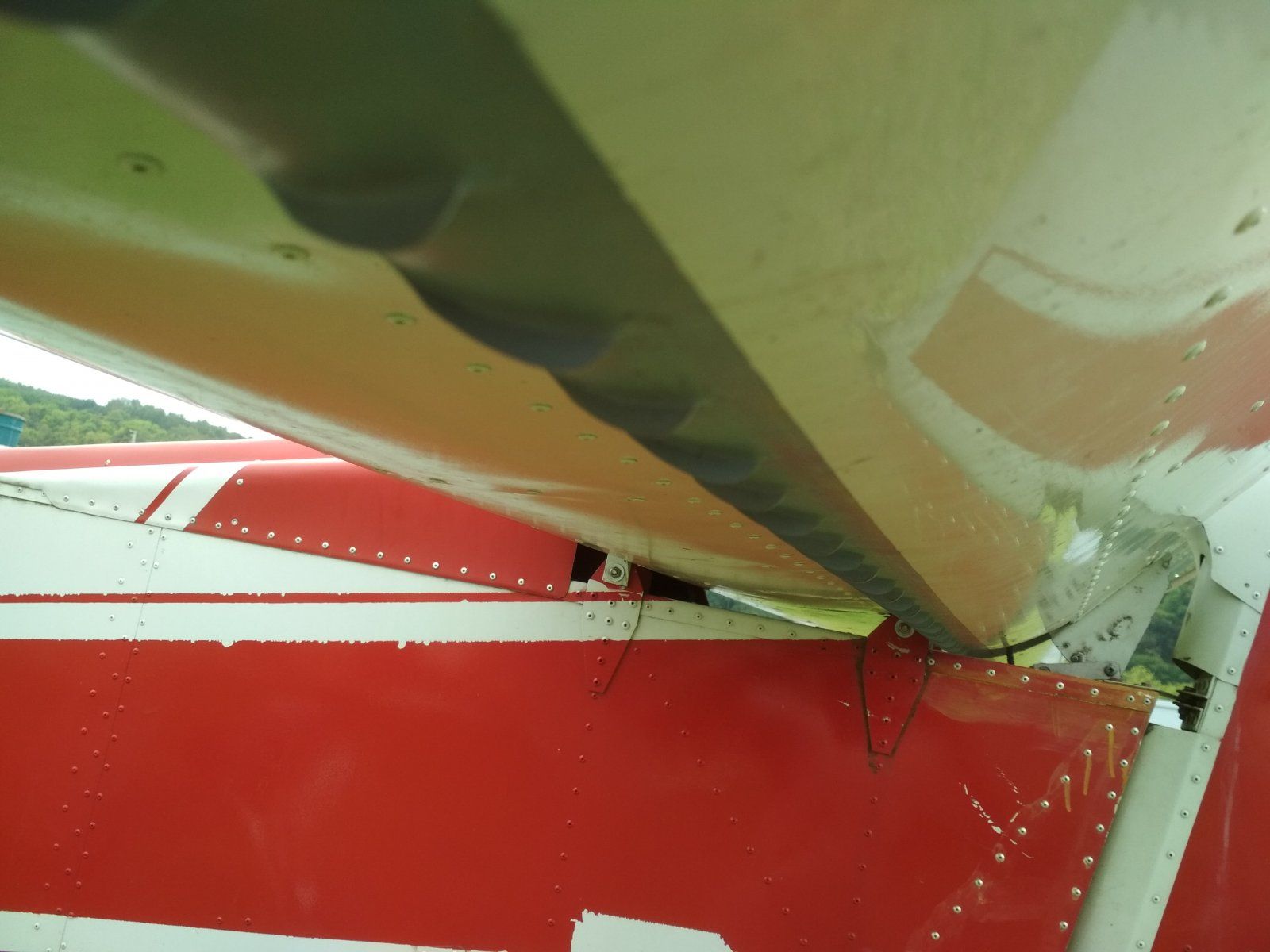

Вы правы, вариантов перепробовали множество, и полностью согласен с Вами, что ВПК должны быть индивидуальны для каждого профиля, числа Re, и назначения ЛА. Но мы склоняемся к тому, что для ВПК нужно если не специально проектировать профиль, то определенным образом модифицировать существующие профили, и тогда эффективность окажется еще выше. На нашем самолете профиль был изначально как у всех CH701 но мы модифицировали профиль вытянув носок и уменьшив минимальный радиус, естественно удалив предкрылок.
Три года Константин и Сергей Работали над этим проектом.Начинали с большой авиамодели,помимо самолетов испытывали на яхтах.Все происходило на моих глазах на моем аэродроме.В конце концов СН-701 полетел как ЧАЙКА.МОЛОДЦЫ.

Я вроде разместил фото и как обтекается и как выглядит... Или Вам нужно как на МАКСЕ? ну это чуть позже.

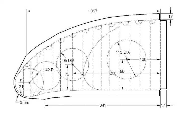

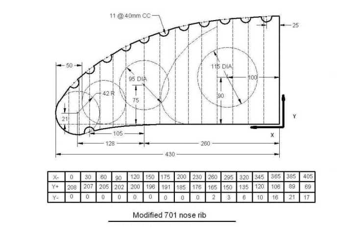

Я почему то так и понял, что тупоносый профиль 701-го Вас чем то не удовлетворил и скорее всего наличием предкрылка.Я с приятелем иногда летаю на 701 с классическим раскладом и хорошо знаю его скорости и особенности - тупой агрегат, но лишь одним хорош садимся где вздумается и так же взлетаем. А вот в случае дросселирования не теряй не секунды и ручку от себя иначе потеря скорости . Сейчас есть хорошее решение и на него ставят иной профиль без предкрылка , скорость с 912-м 100л.с под 160 идёт и садится также в точку. Профиль где то мелькал на форуме.
Вот носок от него.
Никакой тайны нет, смотрите
(Слегка разочарованно). Сначала подумалось, что вы слизали вихрегенераторы-перья у птиц (на малых углах скоростной напор прижимает к носку крыла, на больших- разрежение отгибает). Пробовали гибкие ВПК?
Спасибо, Мир, за полезную информацию, но мы уже пошли своим путем. Хотя, показанный Вами носок профиля для СН701, мне кажется привлекательным конкретно для этого типа. Мы же перед собой ставили задачу разработать концепцию для широкого применения, естественно понимая что универсального решения быть не может. Проведенная работа не имела собой целью улучшить летные характеристики СН701, на его месте в качестве летающего стенда мог быть и другой тип. Варианты рассматривались различные.
