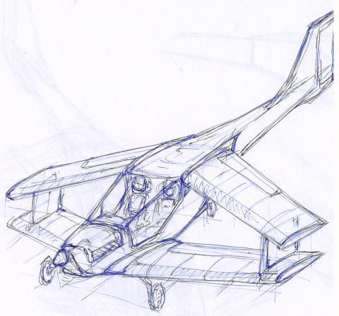

Вот мой эскиз
ТТХ
тип - Прогулочный
вес ок. 500
Кл -во экипажа -2
Мотор - Вазовская конверсия 100 л.с. вес - 135 кг с редуктором полностью заправленный
Топливо - 40 кг
Тянущий винт,
посадка - парта, (прим. АСА)
Крыло тандем - сопряженное (прим. Стратос)
Кабина закрытая
Основной материал - алюминий
Скорость сваливания ок 80 км/ч
Крейсерская - ?
Максимальная -?
Взлет  и посадка с грунта и асфальтной дороги.
Максимальные размеры длина 5-6 м.
Размах крыла - не более 6 м. (Из за места предполагаемой эксплуатации и хранения - село)
Сам рисунок приложу после  🙁

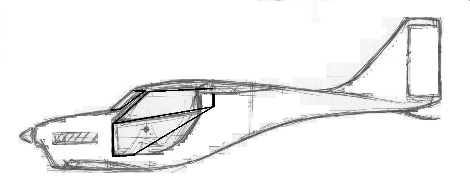

Два лица одного самолета боковой вид
Сразу по ним у форумчан возник вопрос про ЦТ и посадке экипажа
Стал смотреть действительно так но что сделать что бы совместить их.

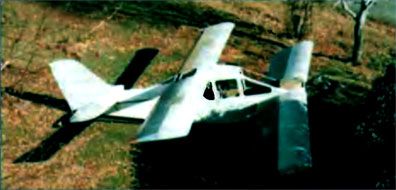

Ваш эскиз очень похож на самолет схемы тандем, где то здесь есть ветка про похожий проект из стеклопластика. Давно не отслеживал, интересно полетел ли он?
Это и есть тандем о чем и говорю (АСА и Стратос) вот о последним Вы и говорите, там полная тишина.
Уважаемый СВД,рекомендую найти размеры Вашего двигателя и подставить в чертёж,приплюсовав и радиатор,и карбюратор с фильтром.Он имеет значительную высоту,так что пилотов смело можно садить вертикально.Вопрос в другом.Зачем тандем Вам,для первой постройки,с небольшим Су макс пос(на вскидку,до 1,6,может меньше),и с багажом многих проблем как при расчёте,так и в постройке(одни танцы с профилями и углами установки чего стоят).Не лучше ли будет,чтобы проект плавно перетёк в биплан,раз уж малый размах хотите и неразъёмные крылья?

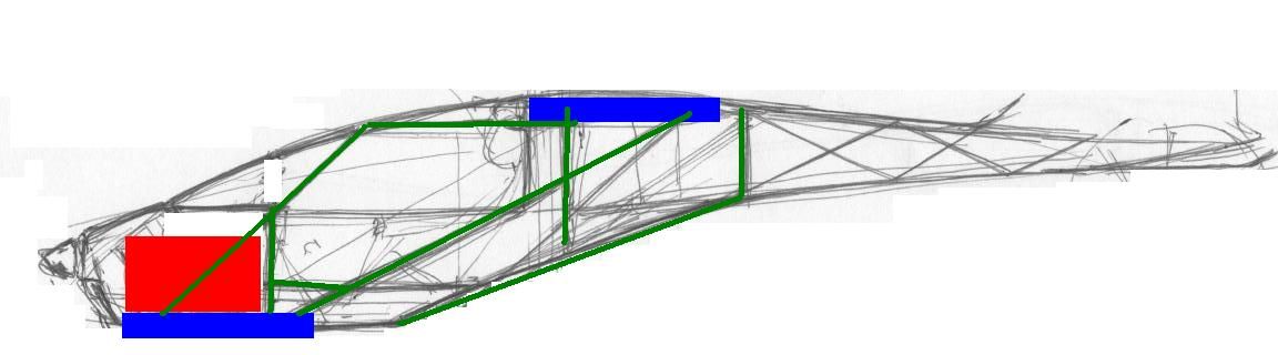

зеленые линии на картинке это что
Примерные линии силового каркаса.

Надо обязательно начать в масштабе с определением примерной центровки.  Если нет программ, Начните рукой чертить   1 к 10. Вылезет много моментов.  Потом 1 к 5. Потом возможно 1 к 1(да, да!) Поверьте, половина доморощенных конструкторов с их "великими планами" "сломается" на этом этапе(мозгов не хватит), поняв свою никчемность как конструктора . Особо инициативные, начнуть лепить без чертежей(итоги тут видим постоянно)
И только  после определения ИДЕЙ- проработка конструкторских решений(тут "ломается" вторая половина, ну а инициативные.....).
Без этого не надо загружать форум не нужными темами. Это не резкость и придирки, а реалии, так что извините молодого.
Рисунок в масштабе -в студию!. Поспорю-поменяется половина. Только после этого полезут советы, иначе зайдут, глянут на карикатуру на самолет и выйдут.
Ну что это такое на рис сверху? Кто, что по нему скажет???. Да ничего конструктивного.
