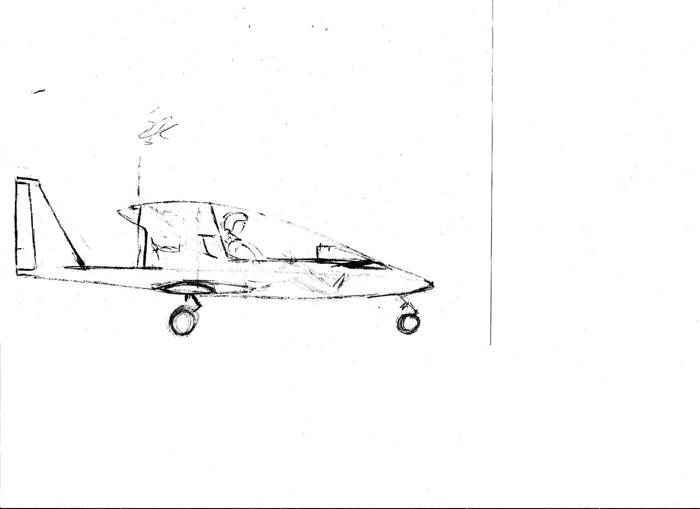

Вот  была  у  меня  такая  задумка
    63,3 КБ · Просмотры: 343
  И на больших углах атаки получить срыв потока на центроплане основного крыла... попавшего в спутняк переднего?... 😉
  А для утки или тандема это "кердык".....  :IMHO
  Кстати если мне не изменяет склероз... именно по этой причине народ забросил схему "Квики".

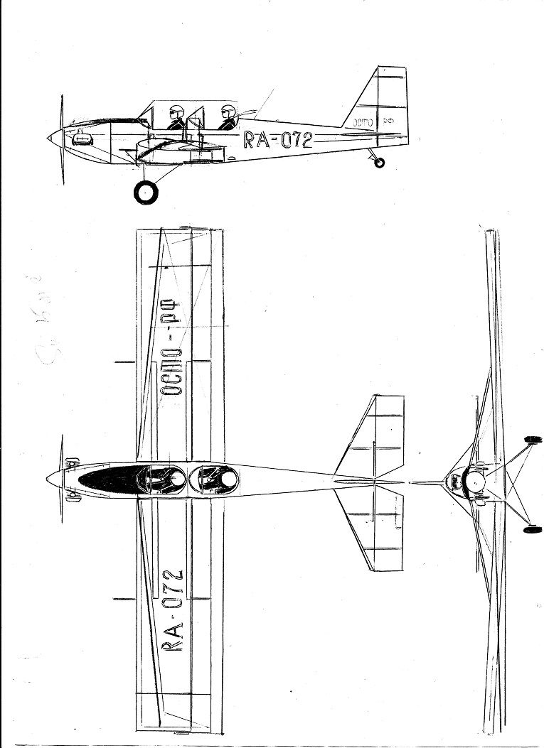

Были  еще  варианты  чисто  классические .
А разве её забросили!? В Штатах и строят,и летают вовсю.
У нас же- традиционный консерватизм мЫшленья, если не сказать жёстче, причина нераспространения такой схемы.
По сути же:
Чем больше угол атаки, тем больше скос потока, и спутняк ПГО уходит ниже крыла. Другое дело-срывной режим, но не факт,что будет "подхват".
Начните рукой чертить 1 к 10. Вылезет много моментов.Потом 1 к 5. Потом возможно 1 к 1(да, да!) Поверьте, половина доморощенных конструкторов с их "великими планами" "сломается" на этом этапе(мозгов не хватит), поняв свою никчемность как конструктора . Особо инициативные, начнуть лепить без чертежей(итоги тут видим постоянно)
Прошу извинения что вмешиваюсь  🙂 но об этом явлении пишет Саседко в теме АСА и Кондратьев если заднее крыло размещено выше 18 градусов отмеряных от передний кромки переднего крыла, то в таком случаи срыв происходит раньше на передним крыле, которое плавно опускается вмести с носом разгоняя аппарат, при условии разности атаки в крыльях 2-3 градуса.
  Ccылки искать в лом сейчас, но в паре статей читал, что производство кит наборов прекращено не менее 15 лет назад... после серии катастроф связанных с невыходом из плоского штопора.
Именно это я и имел ввиду... конечно если провести полный комплекс продувок натурной модели в 103-ей трубе... видимо можно будет сделать определённые выводы по оптимизации данной схемы...

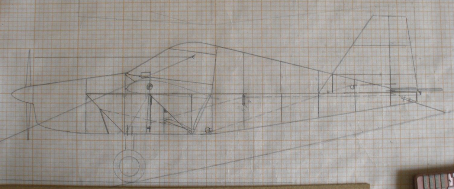

И мой среднеплан с неразьемным крылом. Это просто эскиз пока, без конструкторских решений

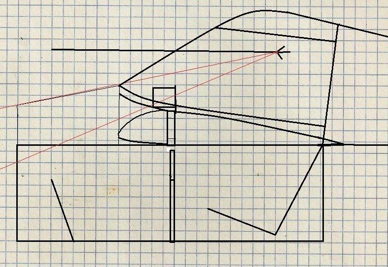

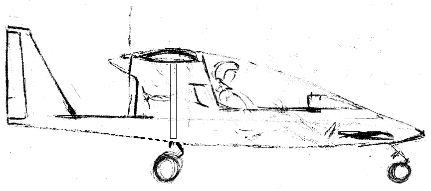

  Залазить в кабину трудно будет думаю... коленки под лонжерон просовывать неудобно будет наверно... впрочем это легко выяснить на простейшем макете кабины... достаточно взять 12 метровых брусочков 20х20. и скрутить шуруповёртом вашу коробочку. 😉
Усе сделано )
щас, размеры кабины накатаю тут крупнее

В клетке 5 см, крыло под 3 град не установил. Узел снимающий кручение будет видимо  аналогичен узлу  БРО-11. Эта часть пока тупик,
