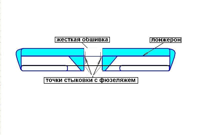

  Если крыло неразъёмное, то надо понимать что у вас носок зашит фанерой... наклейте на эту 1.5мм фанеру сверху в районе кабинного поёма 3-4 слоя Т-10 0.25мм  и завяжите заднюю кромку за шпангоут спинки.  А узел задней кромки свяжите с лонжероном косой нервюрой и зашейте контур фанерой... она там всё равно нужна чтоб залезть в кабину.

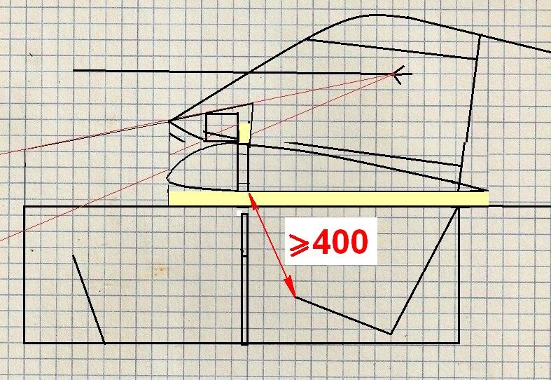

  А что касается проёма для прохода в кабину, вот моё предложение:
Впрочем если вы опробовали уже на своём макете и вам это удобно в тёплой одежде... тогда пусть так и будет. 😉

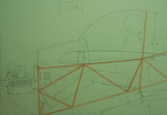

Это компоновка Типсси  Ниппер. Конечно я изучаю все доступные мне аналоги.  Классная машина. Пилотаж крутит сложный.
Был бы меня тяжелый движок, было бы попроще и просторнее, а так мне приходится пилота(95 кг) максимально возможно придвигать к лонжерону, дабы не иметь впереди Буратиный нос
    16,7 КБ · Просмотры: 290
    8,8 КБ · Просмотры: 291
Если крыло неразъёмное, то надо понимать что у вас носок зашит фанерой... наклейте на эту 1.5мм фанеру сверху в районе кабинного поёма 3-4 слоя Т-10 0.25мми завяжите заднюю кромку за шпангоут спинки.А узел задней кромки свяжите с лонжероном косой нервюрой и зашейте контур фанерой... она там всё равно нужна чтоб залезть в кабину
Наверно плохо владею терминологией, крыло неразъемное по консолям. А вот с фюзеляжем соединение разъемное
и с оригинальной ступенькой - откидноё частью задней секции крыла.Может его внимательнее изучить?Ща картинку поищу.
На стоянке до задней кромки 800мм от земли. Ногшу задирать неудобно, но можно стульчик таскать с собой) подножка потребует усиления, а откидную шпацию на крыле делать-можно конечно. Но надо делать)

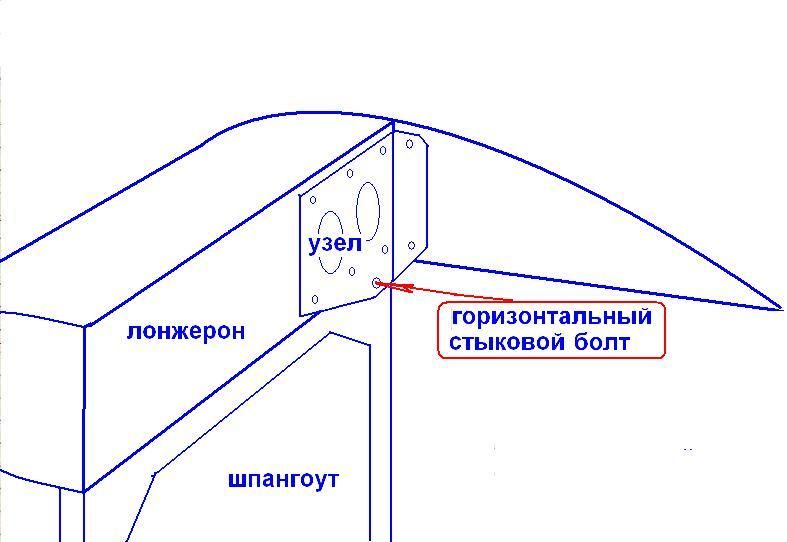

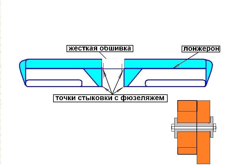

Возникает проблема со стыковкой лонжерона. Он ложится сверху и крепится двумя болтами к шпангоуту. Если центральная часть обшита(я тоже за это) придется болт вклеить в лонжерон, так как допуск будет односторонний, а вставлять его траектории L . А клеев у меня таких нет(
  А трегольнички-поностью согласен!
    31,3 КБ · Просмотры: 274
Или  придется наболтить на лонжерон еще во время сборки вот такие вертикальные  ушки, Но это много болтов.

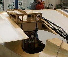

Я понимаю. Но хорда 1000мм, я не влезу между двумя лонжеронами. Поэтому кручение надо снимать либо с носика, либо с задней кромки, либо как на Люсиоле Коломбана и с носика и с задней части

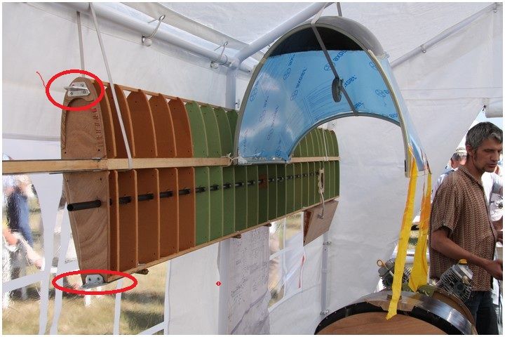

    67,1 КБ · Просмотры: 334
Тролль,у тебя изгибающий момент воспринимают полки,а поперечную силу стенки лонжерона.Момент замкнут на крыло,а поперечную силу снимешь со стенок.Продли стенки под лонжерон,хочешь деревом,но я бы предпочёл пластинки как на фото,и сделай узлы крепления под крылом,обеспечив двухсторонний доступ.Головой,конечно,не залезешь,но руками доберёшься без проблем

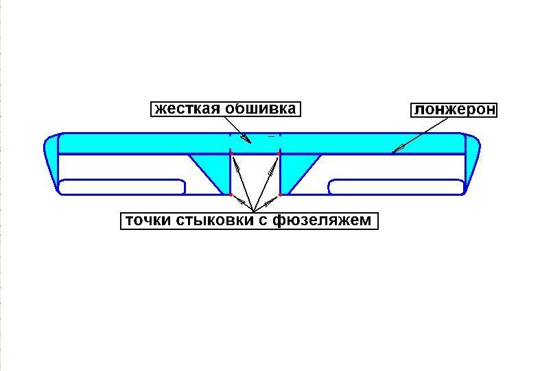

Так, Так......Ага, Неплохо. А так кручение можно передать на фюзеляж ?
Нарисуйте пожалуйста

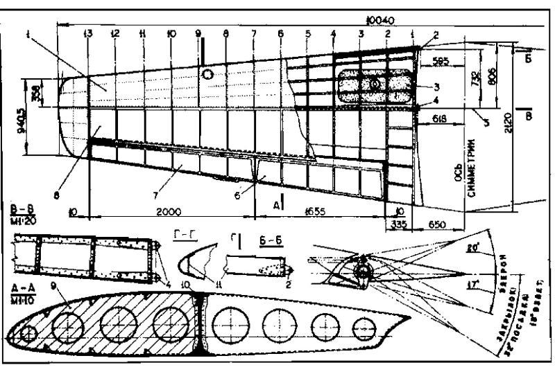

А вот так.
Кручение, как Вы и предложили снять с носика. Лонжерон сместить назад.  Крыло сделать с сужением.
    101,1 КБ · Просмотры: 280
так как допуск будет односторонний.
  Думаю можно просто прикрутить к шпангоуту насквозь... (с накладными узлами на него если это древесина разумеется)
  Типа вот такого:

Мэйверик, провести с носика стержень, вниз работающий на сжатие растяжение- или иной узел, мне не хватает ума спроектировать простой вариант, крыло имеет как угол установки в  3 град, так и поперечное V 2 град, Этот узел сделать простым не получается у меня...
Если надо,нарисую,но позже,пока надо уходить.По эскизу сбоку видно,что хорда немного заходит за кабину,вот в эту точку и придёт косой подкос,там строительной высоты хватит.Там и будут узлы,снимающий крутящий момент.Плечо большое,узлы небольшие будут,пластинки.
А для среднеплана от поперечного в вообще откажись,законцовки крыла срежь под 45 град,в первом приближении этого хватит

  Эт пока я рисовал картинку... народ тоже примерно предложил в устном виде... ;D
