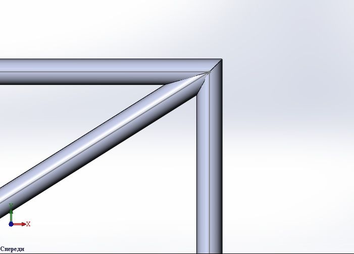

SVD сказал(а):
Как я понимаю, осевые линии 3 х труб должны пересекаться в одной точке, так как усилие в стержне должно передаться точно в узел по кратчайшему пути
Если можно покажите на рисунке. как понимаю ближе к левому рисунку, но стержни образующие прямой угол надрезаются под углом 45 градусов, а диагональная так же как на рисунке?
    20,2 КБ · Просмотры: 162

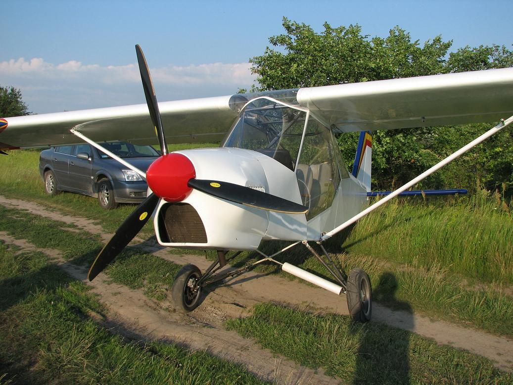

SVD сказал(а):
Моя идея -просто усилить дополнительным рычагом рессорную схему от подламывания
А откуда такая уверенность что она будет подламливатся?Или Вы произвели рассчет шасси и уверены в необходимости доп. железа?
SVD сказал(а):
Моя идея -просто усилить дополнительным рычагом рессорную схему от подламывания. в продольном направление.
Ну, в продольном направлении рессора вряд ли подломится, скорее её вывернет из фюзеляжа. Необходимо правильно сделать крепление рессоры на фюзеляже.
Нет конечно, чисто субъективно смотрю на мощные рычаги машины и на тоненькие на самолете и как то не по себе.
Вот это скорее всего имел виду, когда говорю про неуверенность .
Вообще то условия работы шасси самолёта и подвески автомобиля различны.
Колеса от скутера вроди как.
Не фонтан идея. Слабые - практически запаса по прочности нет.
Колеса будут от Оки 12 дм или аналоги, может найду кованные диски под них. Там нечего выдумывать не надо все штатное.
vfhbcjkm сказал(а):
Господа, не экономьте на шасси.
+1
Вот от этих рычагов хотелось бы избавится, создают лишние сопротивление
    62,4 КБ · Просмотры: 182
Вадим вот я бы от Оки точно не ставил бы.Поищите тогда уж от 52 го с передней ноги.А про рычажки эти.. сделайте их удобнообтекаемые и будет вам счастье.

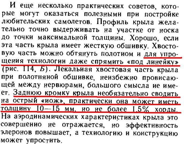

Подскажите где можно посмотреть устройство крыла, где есть жесткий рабочий лобик - лонжерон (алюминий) и трубчатые нервюры хвостовой части, для подкосного крыла под тряпку (Одно -двух лонжероный).
И насколько верны вот эти утверждения Кондратьева?
    108 КБ · Просмотры: 168
Недавно до меня дошло такое мнение что не разумно строить в южных регионах с жарким летом и относительной зимой самолёт с дюралевым каркасом и тряпочной обшивкой..Выигрыш в весе небольшой (по сравнению с алюминиевой обшивкой, а геморою с сезонностью выше крыши. И еще что для крыла алюминиевое основание не подходит но деревянное. Кажется что все это уже где то обсуждалось, но не уверен что это правильно мнение.

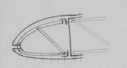

    17,6 КБ · Просмотры: 168

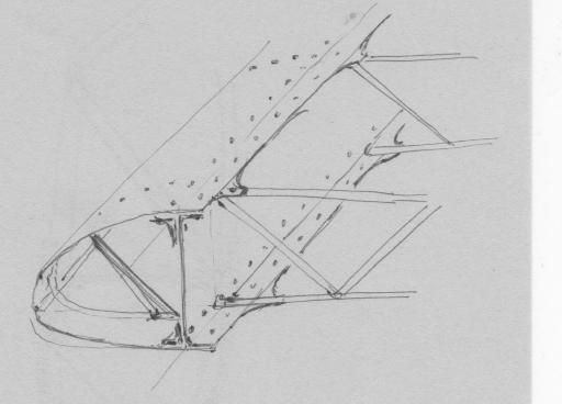

Еще про крыло. Детально один разрез
    9,8 КБ · Просмотры: 173
И что вы хотите этими кусками ДЕТАЛЬНЫХ РАЗРЕЗОВ(О как!)  крыла сказать форумному сообществу? Что знаете схему набора крыла?
Что за бла бла бла на всех ветках. ЛОнжерон хоть считать умеете?  Где размеры? миллиметры, обозначения. Чертеж ГДЕ????
А деньги есть? А место где строить? А инструмент есть? Как же достали это виртуальные задроты
Жаль раньше интернета не было. А то Антонов АН-2 не построил бы. Сплошное недоразумение по мнению ваших знакомых-дюраль и полотно(Но летает по сей день от Африки до Полюса).
Вы уважаемый поменьше слушайте разных мнений разных там профессиАналов. Если есть возможность -учитесь всему сами. Тут вам насоветуют, такие как вы сами-(Фантазеры и неучи).
