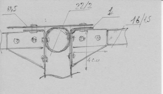

Представляю схему лонжерона с креплением к нему разрезных нервюр и рабочий обшивки.

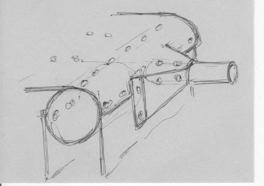

Рисунок к схеме
Пояснение: полками лонжерона являются дюралевые трубы, стенки лист дюраля, рабочая обшивка лист дюраля. Нервюры так же собраны из трубок. все собрано вытяжными заклепками. Лист обшивки загибается за полку лонжерона, а в месте нервюры находит сверху нее и приклепывается вместе с ней

А почему именно труба , а не уголок, швеллер..

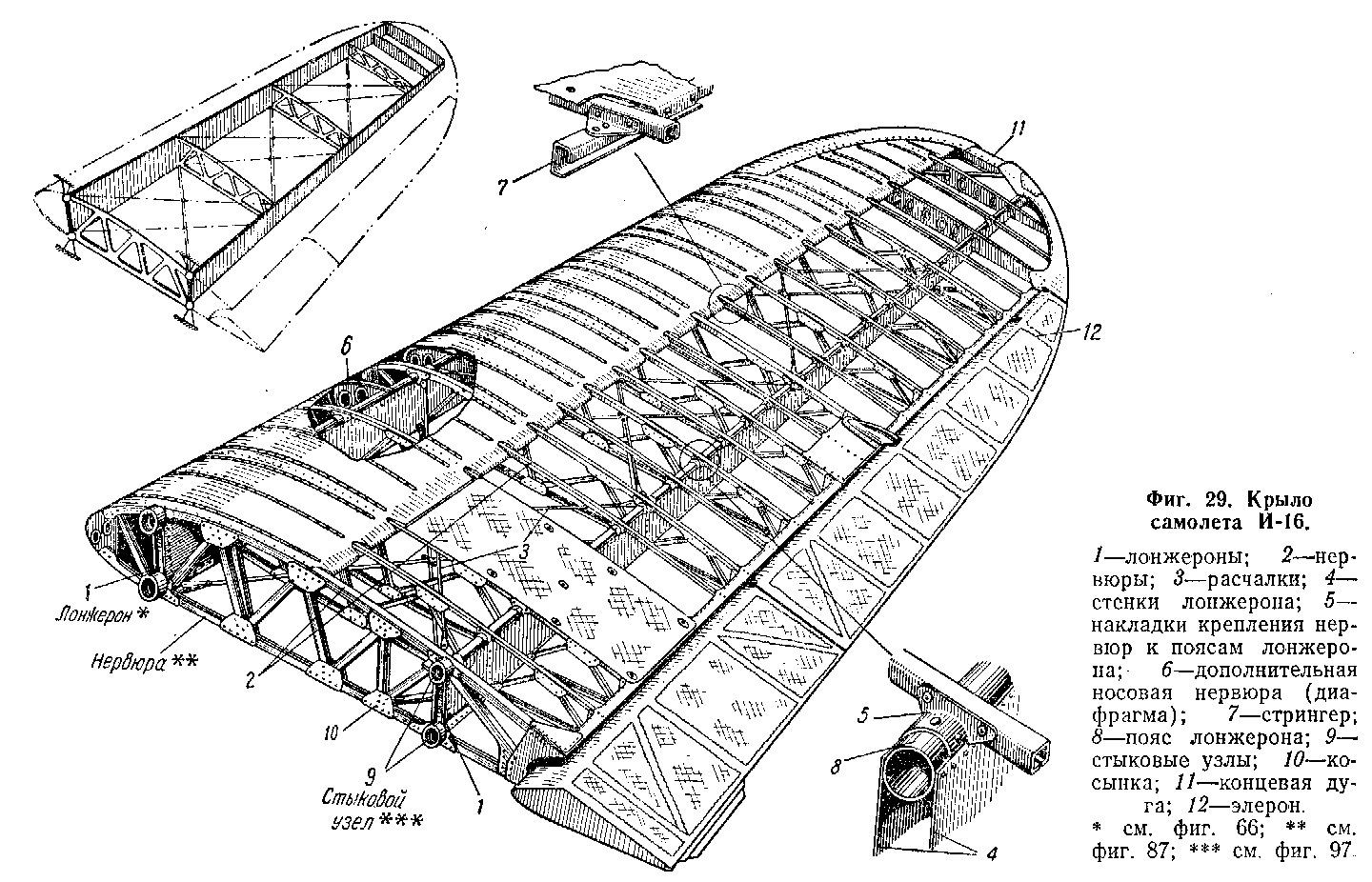

Швеллер не нашел, уголок при клепании ведет и стоит он процентов на двадцать дороже трубы. Сам лонжерон срисован с И 16, своё креплении к нему нервюр.

На рисунке  лонжерон свободнонесущего крыла, а у вас подкосный ведь на сколько я понял. Уголками вы сможете сечение полок ложерона лучше оптимизировать под эпюры распредения нагрузки вдоль лонжерона.
С чего Вы взяли, что уголок ведёт? Ерунда. А вот с трубчатыми поясами проблем хлебнёте (опыта, как понимаю, мадовато будет 😉). Пусть даже уголок и дороже, но экономия времени и сил того стоит.
Уголками вы сможете сечение полок лонжерона лучше оптимизировать под эпюры распределения нагрузки вдоль лонжерона.
Доброго дня! Можно было бы, но сечение по всему лонжерону будет одинаковое (так проще хотя и несколько у тяжелит конструкцию).

Окончательный вариант сечение лонжерона с размерами
    17,2 КБ · Просмотры: 179

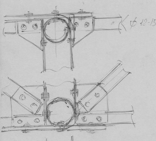

В стороны от лонжерона это что отходит? Пояса нервюр?
Да, нервюры из дюралевой трубки 16 стенка 1 мм, а не 1.5, немного не правильно нарисовал, в том смысле что угол не задал.
Задний лонжерон аналогичный только труба полки из 20. 1.5
Нервюра тяжёлая получается. Нагрузки то на нервюры маленькие. Лучше выколотить из листа 0,5 мм., ну или 0,8. Тогда и кницы не понадобятся.
Всегда можно будет уменьшить размер трубки на 10/1, а вот технологичность не сравнима, за передним лонжероном профиль планирую просто спрямить, как у же об этом спрашивал и как это сделано на Настойчивом, поэтому одно дело правильно отрезать и поставить прямую трубочку в кницы или выприсовывать полноценный лонжерон.
Вы когда нибудь с трубками работали? Гнули их (Д16Т тонкостенную ) , сверлили строго по плоскости соприкосновения, (особенно малого диаметра на 10 ) ? Технология 30-х годов хороша была в 30-х..Там был малый выбор материалов (сталь да дерево, ну ещё так наз кольчугоалюминий в ограниченном количестве).

Вадим, на счет технологичности, ой как можно поспорить. Это только на рисунке всё гладко получается, а в жизни несколько наоборот, если не совсем наоборот. Так вот, вариант в котором вы хотите листом обвернуть лобик, а потом еще и завернуть за лонжерон, выпустив при этом кнички, трудоёмок до безобразия (это не говоря что дюраль будет трещать в таких местах без принятия мер). Попробуйте взять хотя бы небольшой квадрат дюралевого листа 0,5 и сотворить хотя бы примерно то что нарисовали..., проклянёте все и вся. Да и правильно товарищи советуют, не усложнять себе жизнь, а взять и выколотить нервюры из листа с отверстиями жесткости и облегчения. Угробите 1 день на разметку и изготовление форм-блоков, а так же нарезки заготовок под нервюры и еще один на выколотку. Итого за два дня работы будете иметь набор нервюр на крыло. Дешево, сердито и не сложно. С трубками же хлебнёте...., хотя тут хозяин-барин, можно и так, но нужно ли. Да и от трубчатого лонжерона я бы лично отказался. Куда проще вырезать из листа стенку и подклепать уголки. И гнуть ничего не надо и делается за день и всё очень технологично и быстро и делается элементарными инструментами. А там смотрите сами 😉.
