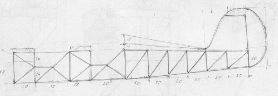

С радостью бы скопировал, но как выглядит ферма сам создатель ужене помнит, и фоток у него нет. Потом хотелось что -то под двадцатые - тридцатые, поэтому еще ферму планирую обшить так чтобы  фюз был сигарообразный - кругленький и металл, ну конечно же дверки, вот из -за них весь сыр -бор по центроплану. А так многие решения буду исполнять по Настойчивому.

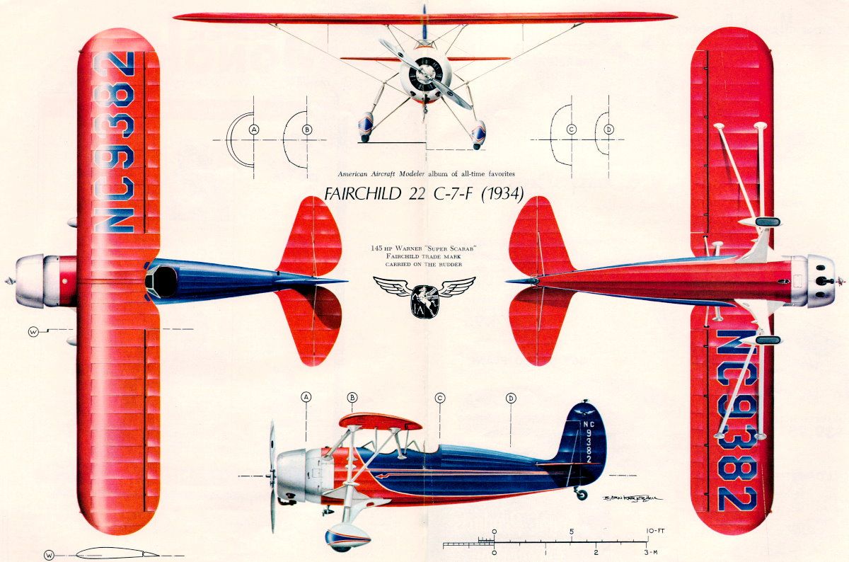

Классика...
    154 КБ · Просмотры: 187
То есть на верхней фотке две дуги ,повторяющие изогнутые спины пилотов , -двери?
Да.

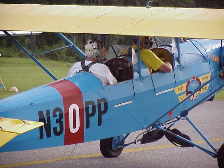

А чем створки от дверок отличаются?
jetuser сказал(а):
Вот такой и хочу, но с дверками. И оперение от Бичкрафт 17 го.

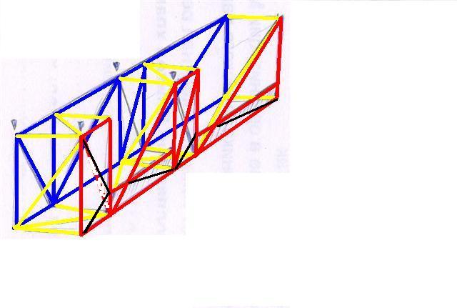

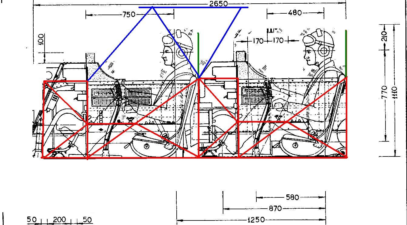

В районе двери можно  ферму сделать примерно так с одной стороны. С другой двери не должно быть.

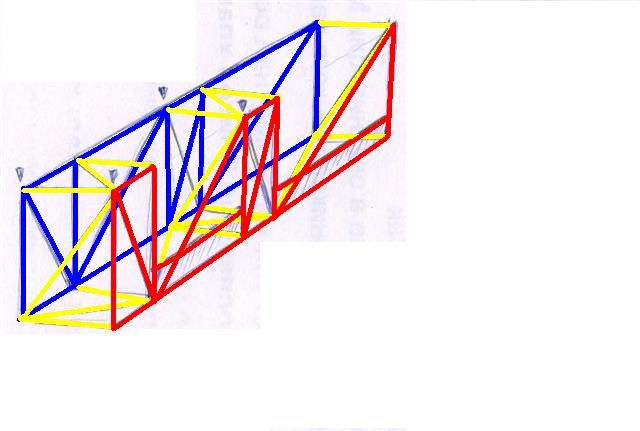

А если так сделать. Двери открываются против потока, и передний прямой угол тем самым даёт свободу для ступни, и выходить будет проще и покидать если что, то же.

Нет, ферма должна быть составлена из треугольников.
Немного изменил рисунок и пояснение. Согласен что лучше когда треугольники, но не всегда это удается.

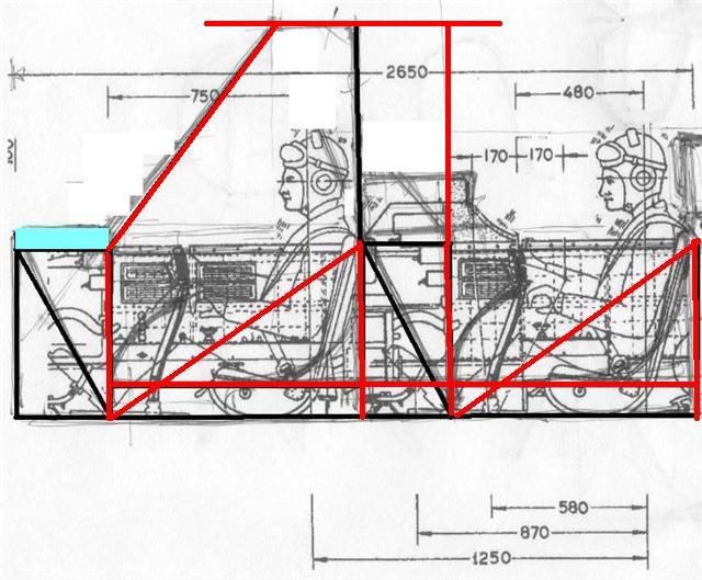

Тогда уж так

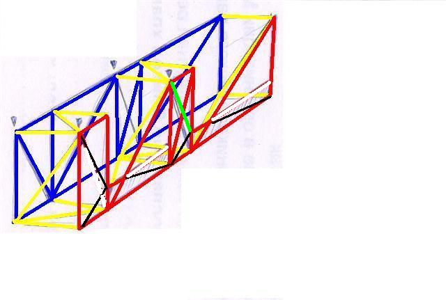

iae сказал(а):
тогда получаются лишние связи в районе порогов, их можно убрать. В центре изменил - добавил один стержень (зеленый)

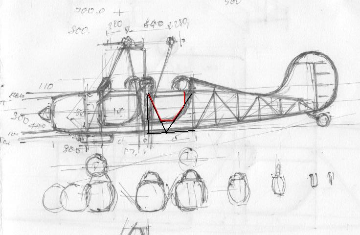

Вопрос - почему практически на всех парасолях, так низко подвешено крыло? Вылазить же не удобно.
Где то читал что в схеме парасоль расстояние между крылом и фюзеляжем должно быть около 15% САХ, наверно поэтому.
Как то мало получается, если САХ крыла 1.4 метра, то 15 процентов это 21 см всего?
Допустим высота фюзеляжа 80 см, а для того что бы пилот спокойно уместился нужна высота 110 см. То 110 - 80 = 30 см это величина от плеча до макушки плюс 5 см свободного пространства. Или я чего то не так считаю или что то тут не так?
Мне кажется что высота эта зависит от радиуса винта ( что бы крыло обдувалось потоком)и минимальной возможной величиной что бы можно было покинуть самолет с первого места.
Ставлю в первом приближение 40 -50 см от фюзеляжа до крыла (радиус винта 900), но наверно тоже буду уменьшать, до той величины чтобы головой не задевать.

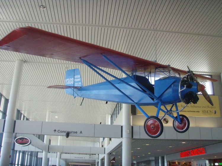

Фото очередной парасоли, обратите внимание на дверной проем

Вот боковая проекция со стороны дверей -створок. Так ?
