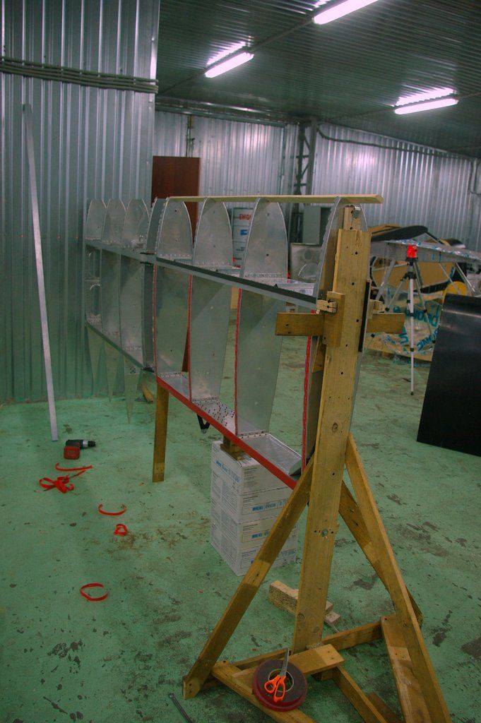

Положить на стол нижнюю полку лонжерона в виде прямоугольной трубы, установить на нее целиковые нервюры, имеющие соответствующие вырезы под полки ( как в моделях); затем сверху в такие же вырезы положить такую же верхнюю полку - а затем приклепать фрагменты стенки лонжерона между соседними нервюрами, соединив таким образом, полки и стенку лонжерона; нервюры со стенкой и полками лонжерона...остается лишь поставить заднюю стенку/лонжерон - и приклепать жесткий носок профиля.
Именно так (за исключением носка : жесткая обшивка по всему контуру) сделано на летающем Ларос-100 и будет сделано для наборов консолей с тканевой обшивкой. И скажите - в чем здесь проблема?

Владимир Павлович позвольте с Вашего сайта помещу сюда картинку конструкции крыла Ларос-100 на стапеле.
    115 КБ · Просмотры: 192
Хорошоий вариант технологии сборки подсказали Владимир Павлович. Возьму на заметку. Я то планировал к собранному лонжерону разрезные носок и среднюю часть нервюр клепать.
Предложенный Вами вариант думаю более технологичен для самодельщиков.

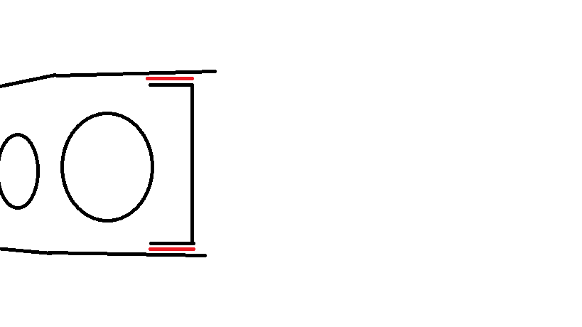

Еще один вариант лонжерона (и ни каких труб  😉)
извиняюсь за качество рисунка, лонжерон состоит из стенки с согнутыми двумя полками и усилен накладными полосами дюраля расчетной толщины, все это накрывает рабочая обшивка, нервюра разрезная. все собрано на вытяжных заклепках.

Да и для моноплана - тоже: скорость будет на несколько км/ч ниже, чем на Р-III, например - зато менее чувствителен к искажению обводов и более адекватен при околокритических углах.
Лонэерон такой схемы и является наиболее предпочтительным - только полосы следует подклепывать на внутреннюю часть полок - тогда можно сделать эти полосы нужной длины и толщины (набирая из слоев) согласно действующим усилиям, т.е. сделать лонжерон равнопрочным по всей длине, получив минимальный вес.
