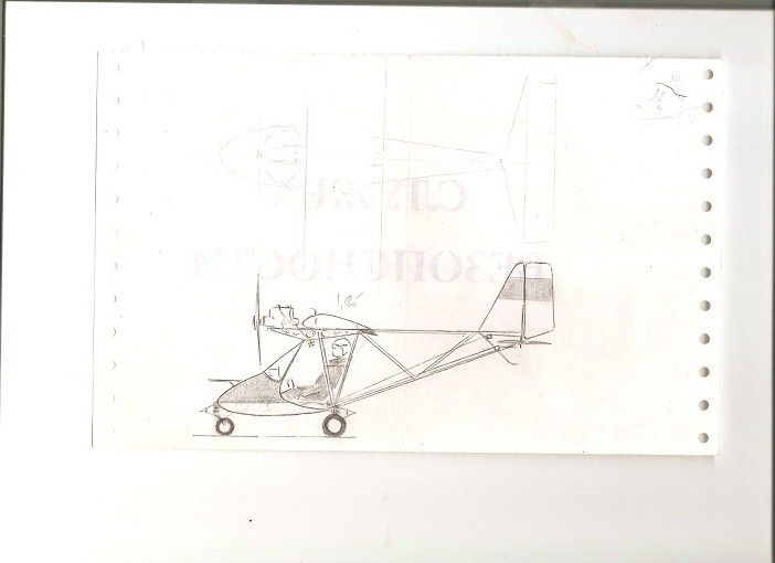

Школа конструкторов СЛА. Класс первый, эскизы.
На форуме есть Мел. Он строил двухместный. Тоже опасался из за труб. Но потом писал что все отлично работает. А расчалки не позволят трубе работать

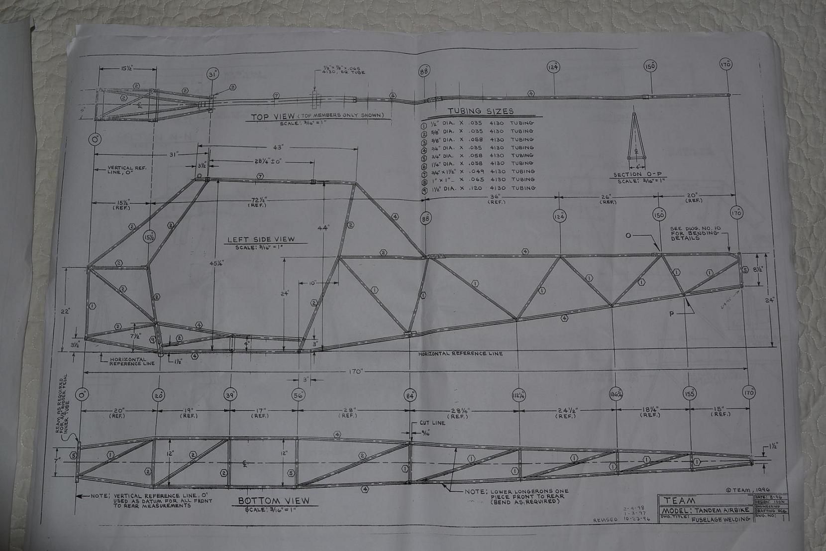

А теперь официальные чертежи и найдите  отличие
    199,5 КБ · Просмотры: 320
Интересное  измышление.  Значит  мы  не  осознаем?    Не  все  просто  правильно,  это  авиация,  где  за  каждой  мелочью    порой  стоит  человеческая  жизнь  и  даже  не  одна............  Я  например  совершенно  не  отметаю    то,  что  эта  трубочка  выдержит  некоторое  колличество  посадок,  но  как  известно  металл  имеет  способность  запоминать  нагрузки  и  чем  мягче  он  тем короче  его  память  и  соответственно  жизнь.
Там все рассчитано, а не на глазок.
Ферма на хвосте усилена дополнительными раскосами
Замечательно что заметили.
Видимо были какие то предпосылки.

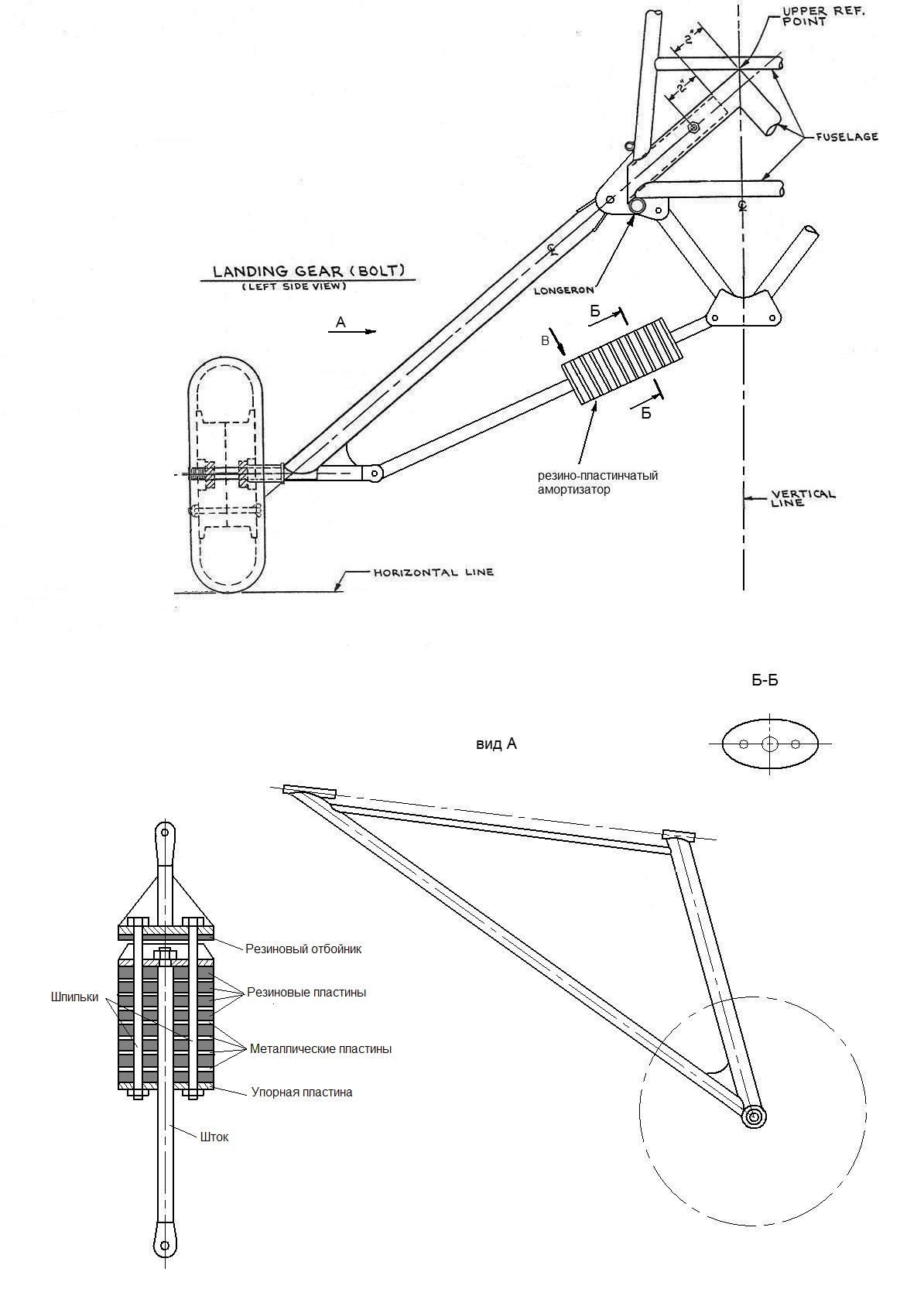

Кстати я  как то общался  с  хозяином нашего русского аир байка, который поставил себе  пирамидальные стоики. Выяснилось что они однажды  даже  ее погнули вовремя  "козла".
Коль зашла  такая тема, может кто сможет подсказать, как рассчитывается, какие  формулы для пирамидальных стоек? У этого самолета  ширина  фюза всего то 300 мм, а  ширина  колеи колес 1625 мм.
Как при такой малой  ширине фюзеляжа можно сделать устойчивые стойки?
При проектировании, для стали 4130 берут предел текучести  35кг/мм2, предел краковременной прочности 63 кг/мм2.
При сварке без теромообработки 32 и 56 соответсвенно.
Действительные 42 и 67 соответсвенно.
Как видим не супер пупер

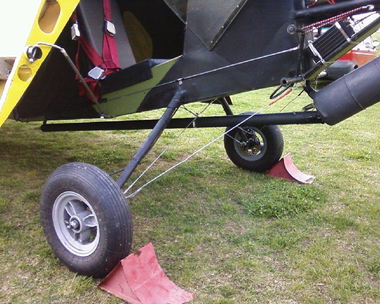

для Марат Матти,это подсмотрел у Мела на ветке,имел ввиду что то вроде того?
    140,9 КБ · Просмотры: 274
Да, спасибо большое.

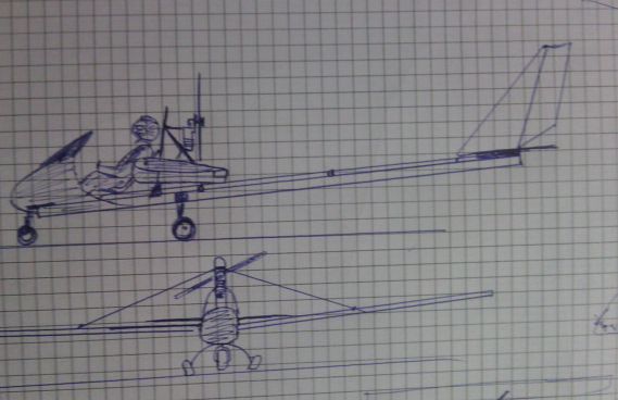

Просчитывал схемку,  на основе фюзеляжа из трубы.  Д16Т  D100мм. При схеме высокоплан,  в месте стыка пилона и трубы получаются очень большие напряжения,  которые можно снять либо перевернутым V подкосом(крыло однолонжеронное),  либо расчалив крыло к хвосту и носу.  А вот если опустить его вниз,  напряжения в месте заделки уменьшаются на порядок.  Это так,  прелюдия,  собственно сам вопрос,  много ли подъемной силы потеряется из за срыва потока за спиной пилота?
    31,2 КБ · Просмотры: 282
если Вам приемлема точность плюс-минус лапоть, то разделив ширину кабины на размаха крыла и умножив результат на 100 получите интересуемую величину в %
Вас смущают расчалки? почему?
да и к носу не обязательно
